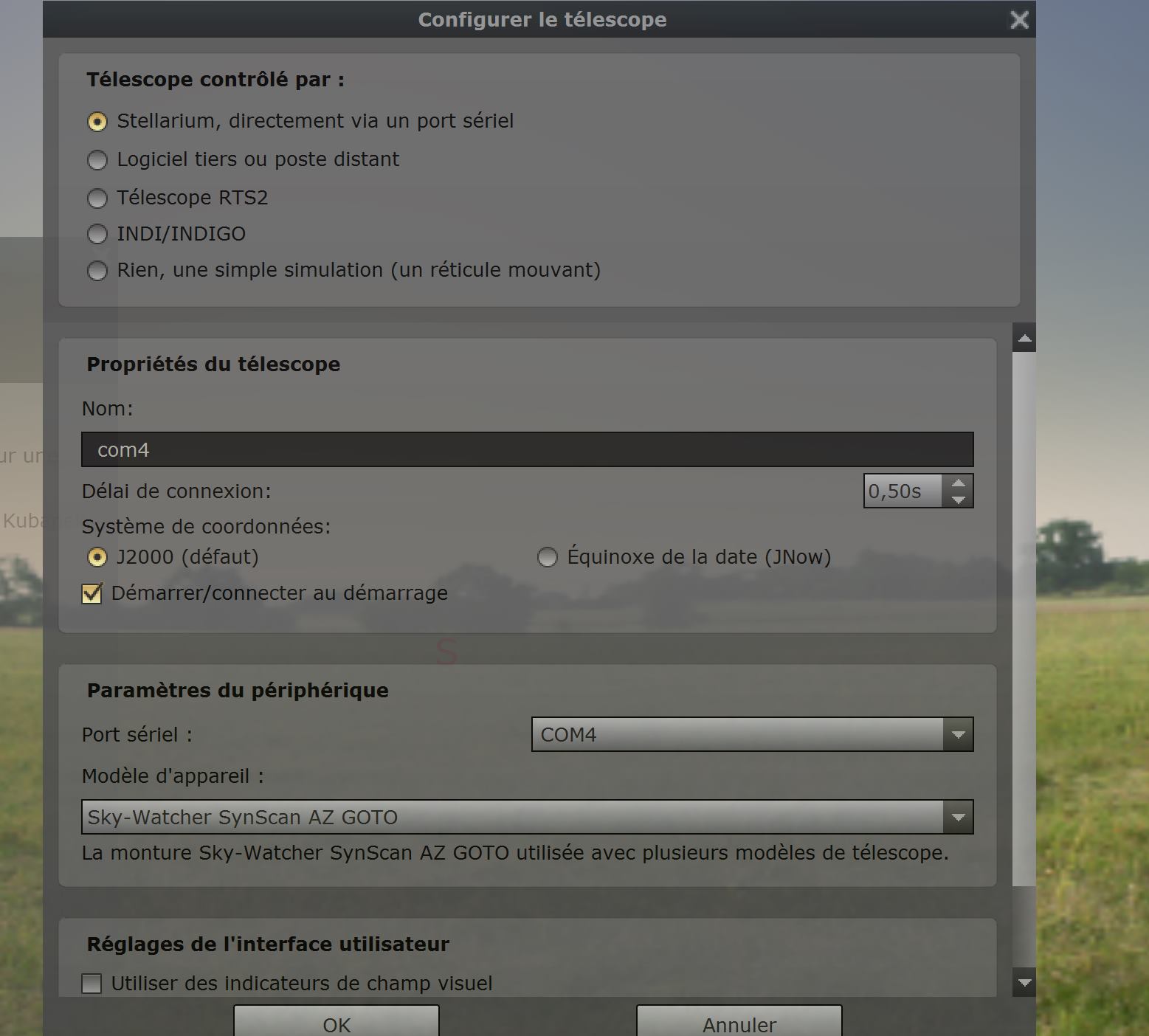

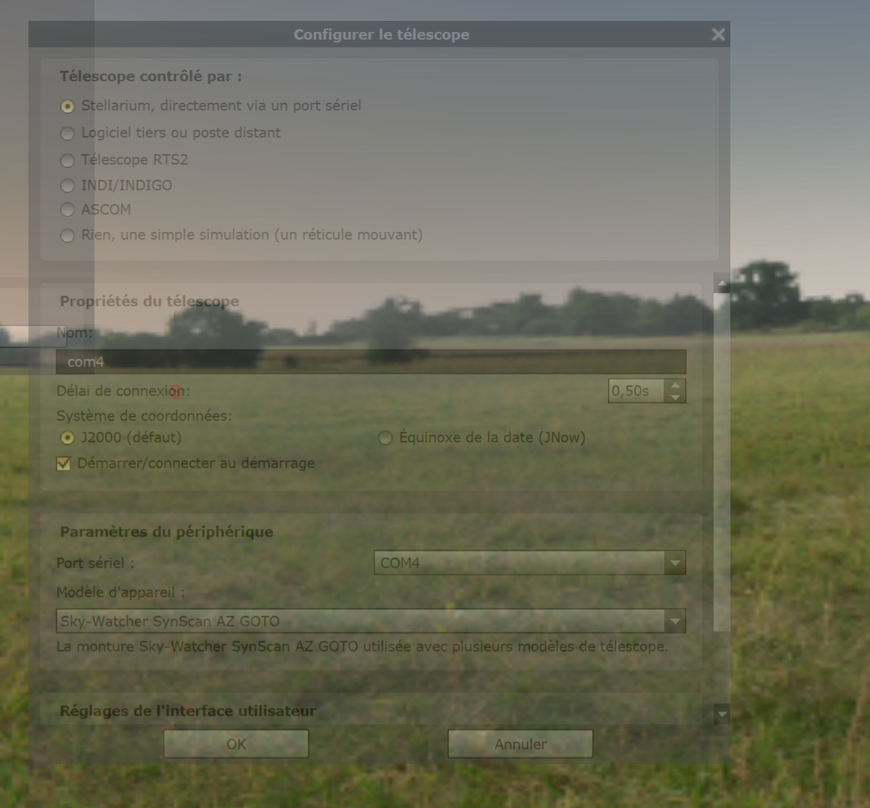

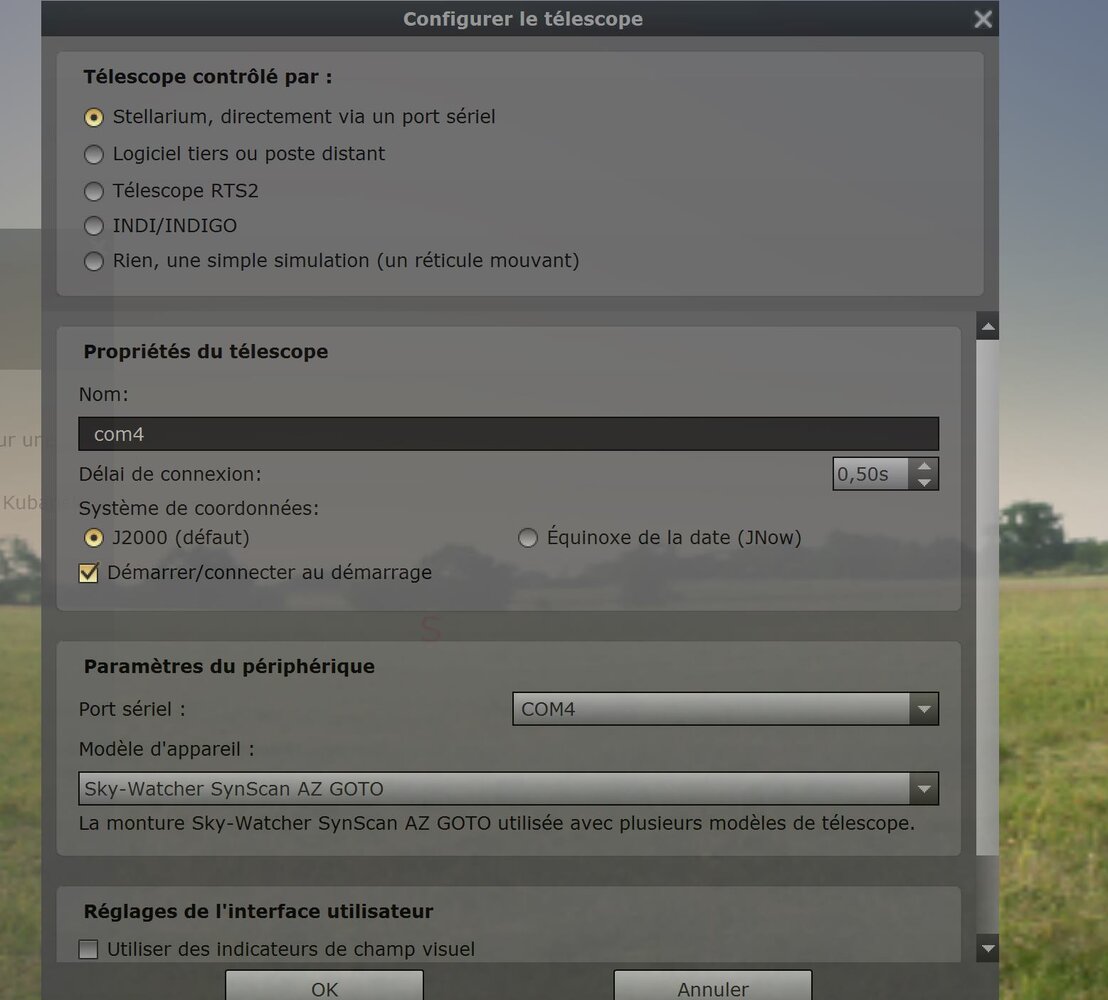

je commence à tester le pilotage de ma NEQ5 pro Synscan

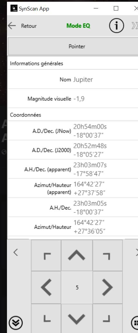

tout fonctionne avec SynScan App ..
mais pas avec Stellarium (dernière version) des pistes ?
voir les config en images
je suis connecté en direct USB sur le boitier EQ5 pro SynScan
merci

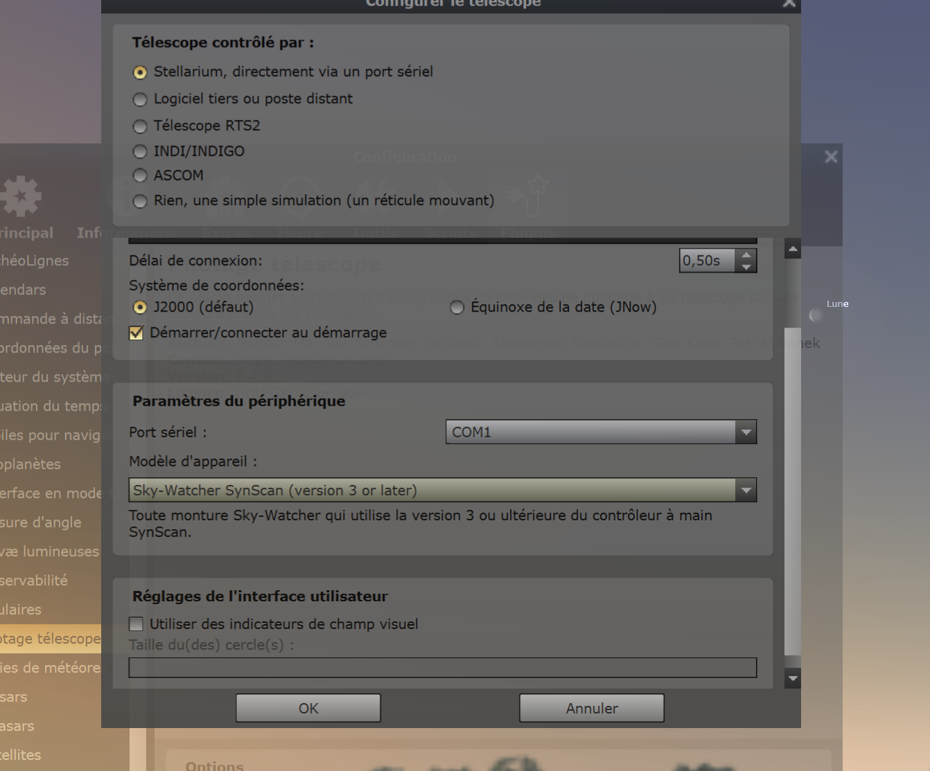

vous n'auriez pas un problème avec le port com ? LA 1ere image vous êtes sur le port com 1 et ensuite sur le port com 4.
Je vois aussi que dans paramètres du périphérique vous étiez en AZ goto, ce ne serait pas mieux en sky watcher synscan.
Amicalement Frédéric
Modifié par fredo08
non l'image n'est pas bonne j'ai bien tout sur le COM4
et j'ai tenté toutes les options y compris sky watcher syncan

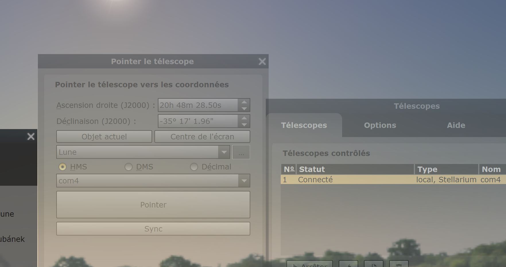

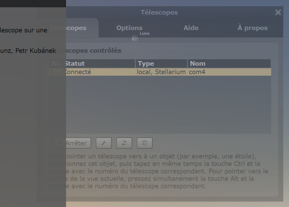

d'ailleurs c'est connecté ... mais rien ne se passe
justement ça ne marche pas  en local alors que stelarium est censé fonctionner directement avec le port COM et avec accom ca marche

Votre monture est une SW EQ5 une monture équatoriale donc. Or dans Stellarium vous déclarez une monture AZ soit altazimutale. Le manque de concordance entre les deux techniques explique peut être le non fonctionnement en local alors qui via ASCOM où vous avez peut-être déclaré la bonne monture, cela justifie son fonctionnement.
