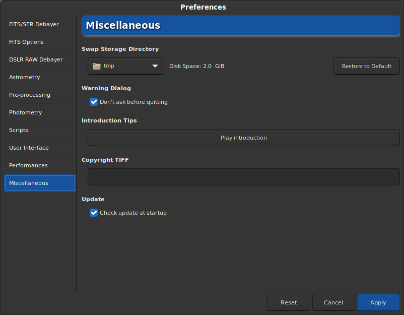

SpydriXx Posté 1 avril 2021 Posté 1 avril 2021 Le 01/04/2021 à 15:18, lock042 a dit : Quelle version de siril ? Sur quel OS ? Voir davantage 0.99.8.1 pour siril et Windows 10
lock042 Posté 1 avril 2021 Auteur Posté 1 avril 2021 ALors si Undo/Redo ne marche pas, je pense que ca doit etre lié. Le fichier swap de Siril est surement paramétré dans un dossier en lecture seul
SpydriXx Posté 1 avril 2021 Posté 1 avril 2021 Le 01/04/2021 à 15:18, lock042 a dit : Voir davantage Je viens lancer une recherche dans le dossier d'installation puis sur le pc, j'ai aucun fichier nommé swap
SpydriXx Posté 2 avril 2021 Posté 2 avril 2021 Le 02/04/2021 à 05:36, lock042 a dit : Voir davantage 👍 Il n'y avait aucun dossier de renseigné, maintenant ça fonctionne merci. Lors de l'étalonnage par photométrie pour la recherche d'étoile siril ce basé sur la vu linéaire ou auto ajusté? J'ai lu beaucoup de tuto là dessus mais impossible sur M51 (peut lumineuse et mon tél ne me propose que 30sec max de pause)
