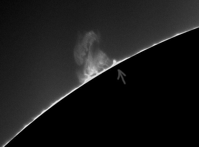

bonjour,
enfin il parait que aujourd'hui c'est ciel clair , mouais mouais ,
une animation à la 150mm pas terrible , j'ai jeté 100 images mais c'est pas la joie .
VS une très petite animation avec la Solarscout en //

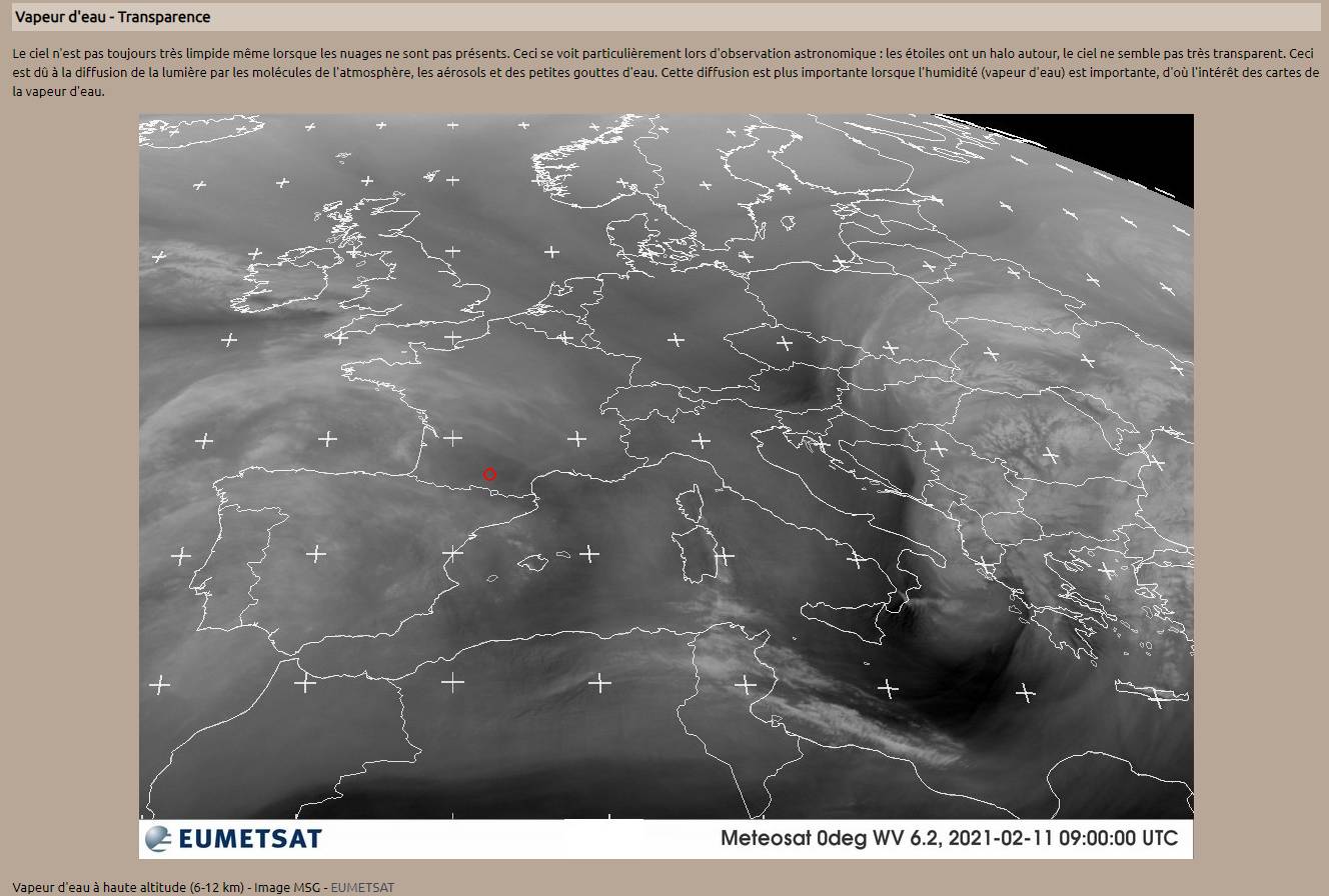

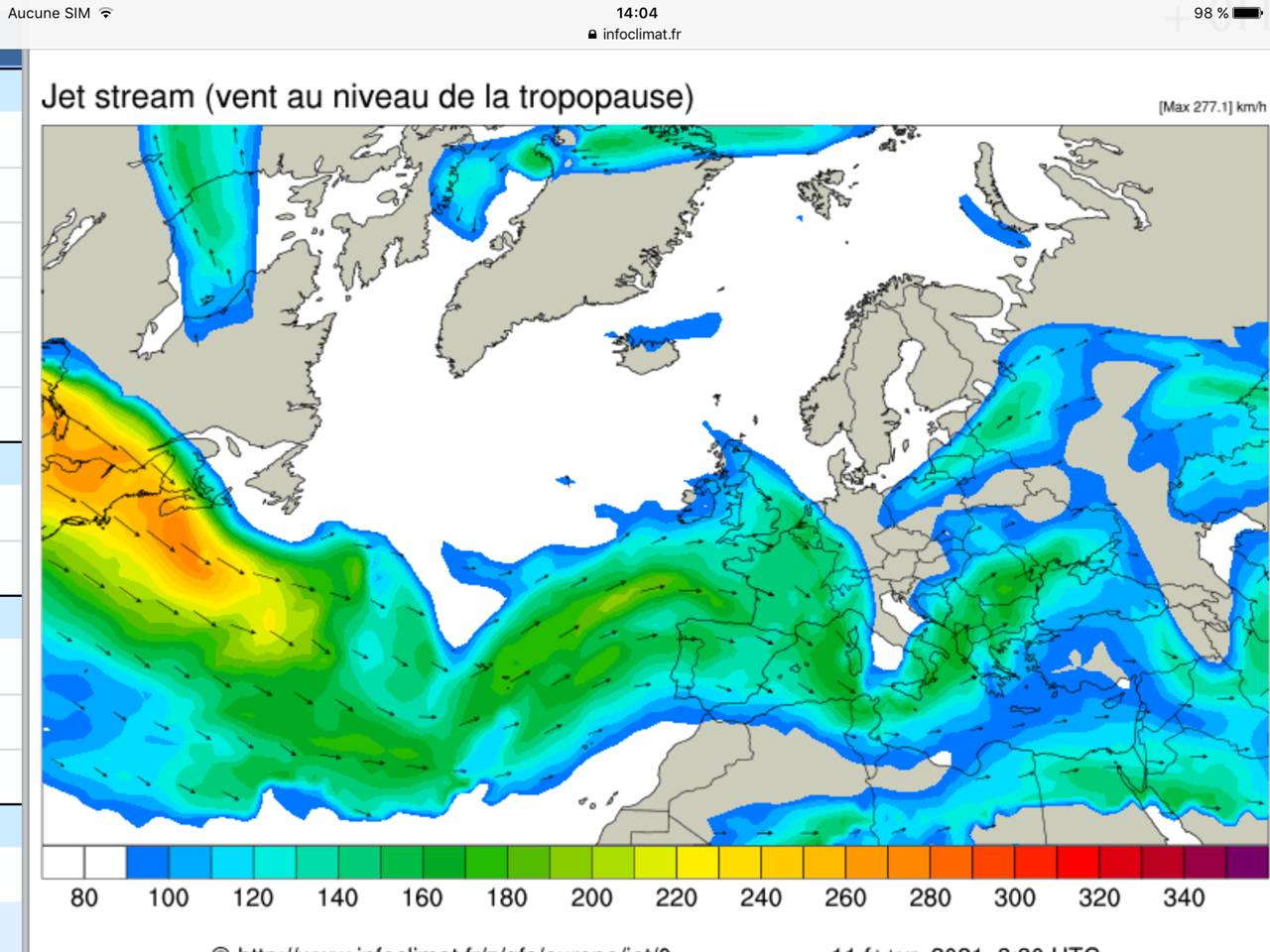

je vous met les conditions météo géniales .

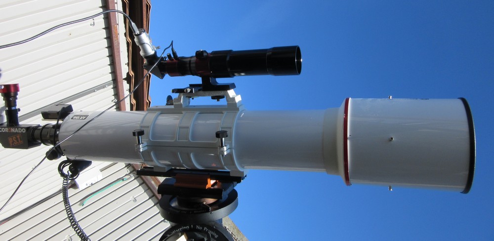

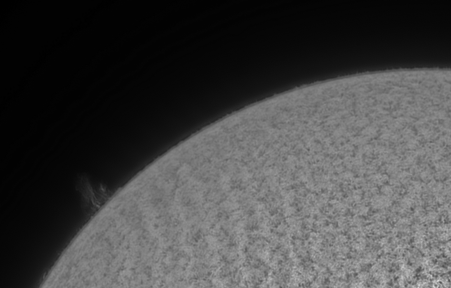

 la Solarscout en montage // (enfin dessus dessous , ch'ai pas si ça va faire une 105mm cette copulation :cheesy:
150mm +Pst réduite à 0.6X
solarscout QHY-290

Hello Paul,
Tu as repris du service😎La  première est fabuleuse,les mouvements de torsade me fascinent toujours.La seconde au vu du diamètre est plus qu'honorable avec un limbe et la portion de disque bien tourmentés😎

Belles images Paul,
on voit que la résolution spectrale est  différente entre le scout (large bande) et l'étalon pst. Tu gagnerai peut être en résolution spectrale si tu filtrait le scout avec un filtre h alpha de quelques nm si comme sur mon quark il y a des pics latéraux de transmission qui laisse monter la photosphère. Il y a aussi des franges d'interférence sur le scout, une bague de tilt ?

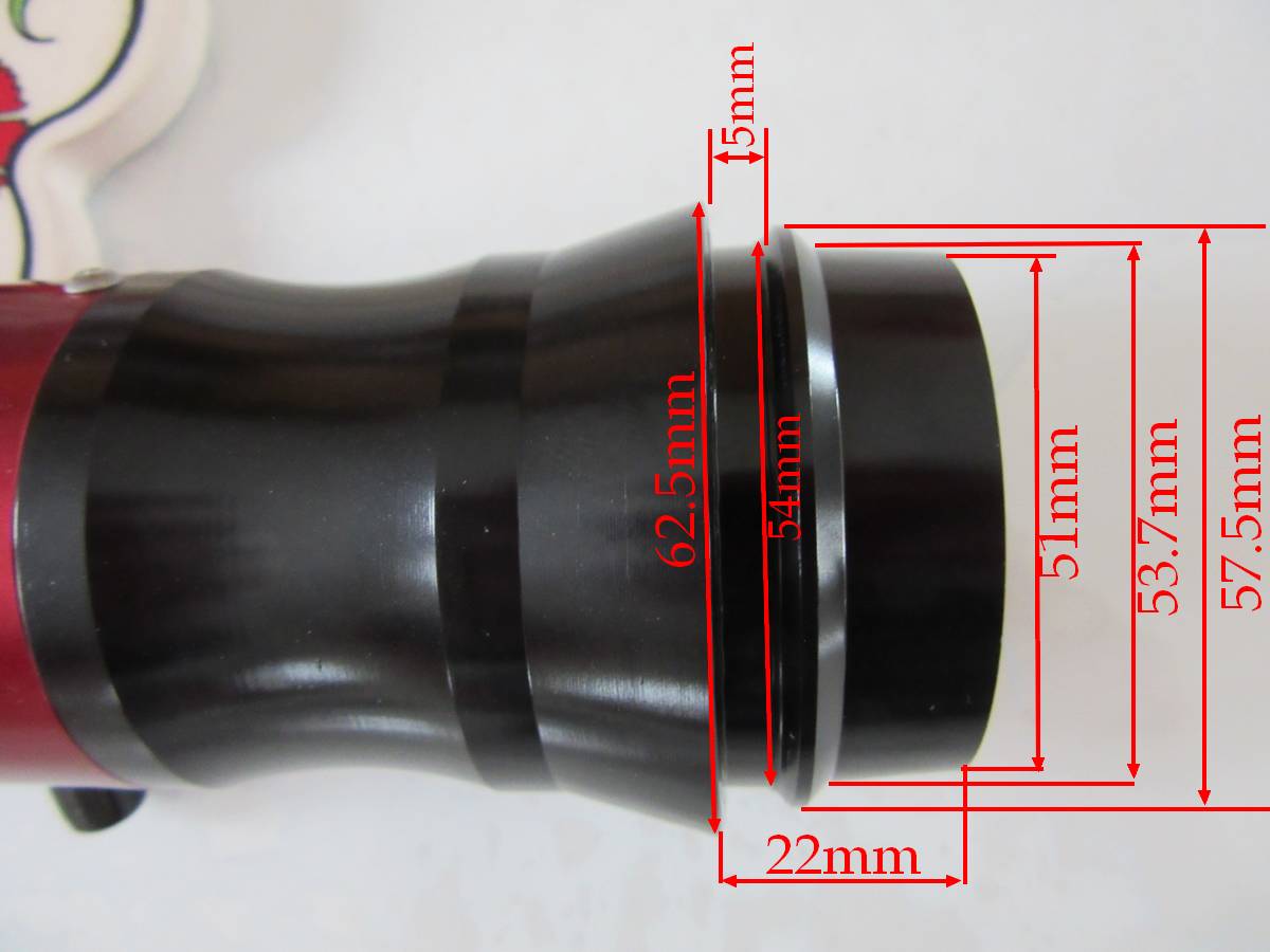

Une question: est ce que tu peux séparer l'étalon de la lunette sur le scout ?

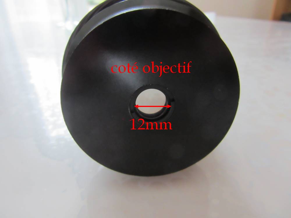

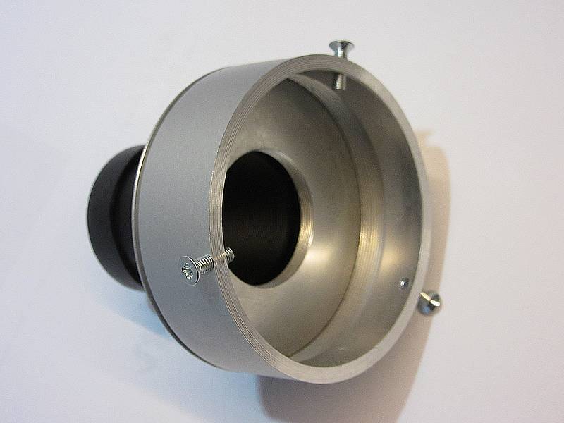

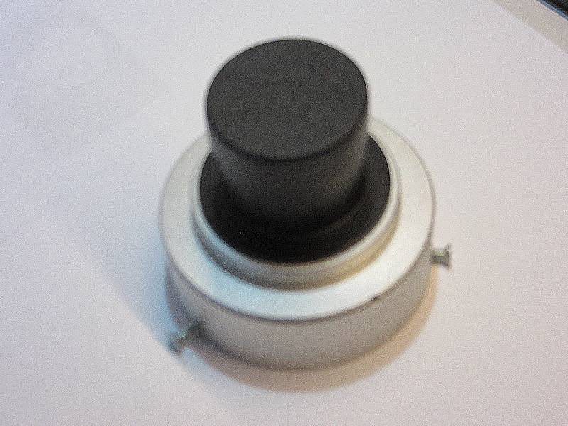

oui mais il y a un problème car c'est pas un diamètre habituel .
je mets des photos pour expliquer la chose
Paul
j'ai fais cette pièce au tour  avec une plm1 en panne (diamètre interne 58mm) juste un essais à travers les nuages avec une 80/400 achro en visuel ça à l'air de le faire
