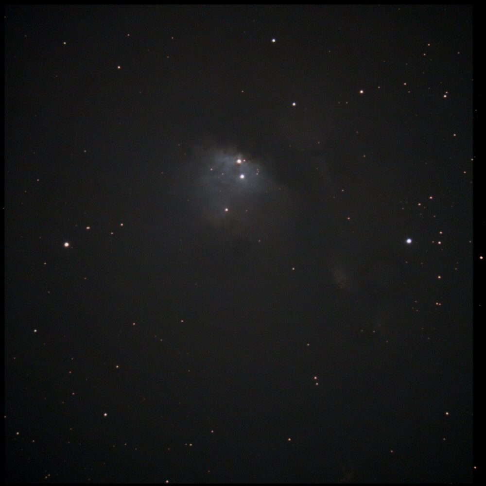

ma nébuleuse m78  (me souvenait plus sur un autre site on ma confirmé que c'éait bien elle) environ 7mn en pose de 5s de stack  et juste un petit bord noir faite le 20, et galaxie oeuil noir env, 6 mn en pose de 2s faites dans la nuit du 22 au 23 enorme bord noir et l image sort rapidement du champs.
Je fais un alignement 2 etoiles sur ma monture advanced vx, lorsque je choisi avec la raquette, ma cible à chaque fois elle se retrouve au centre de mon écran mais sur la première la cible ne bouge quasiment pas la seconde elle sort du champs rapidement.

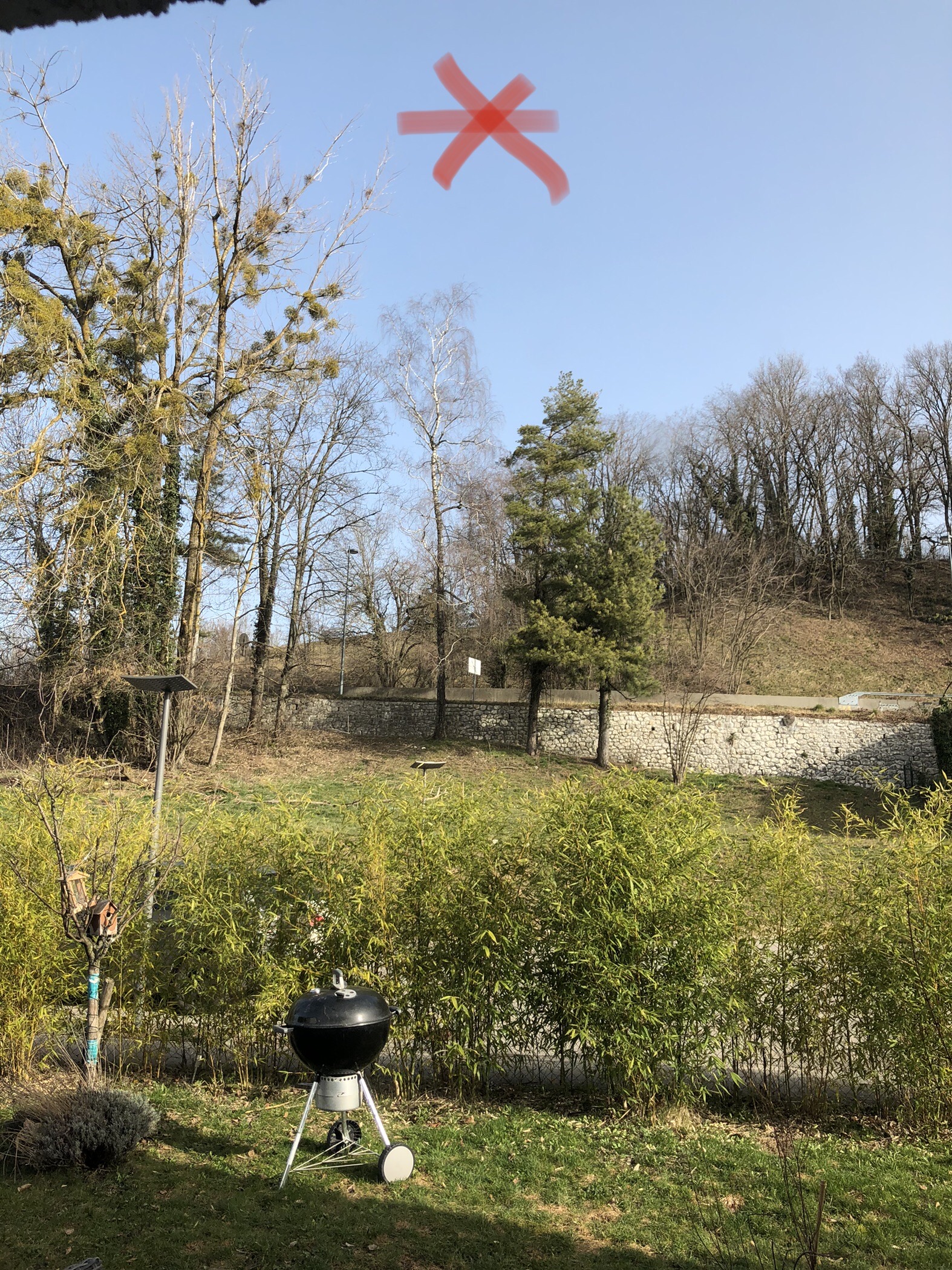

Sur mon site ciel degagé est ouest et sud mais je vous met une image du nord avec position de la polaire la je vais pas pouvoir utiliser sharpcap pour ma mise en station.

Light_Stack_154frames_mac ne je sais pas ce que c 'est_5sec_Bin1_-10.0C_gain360_2021-02-20_213618.jpg
Light_Stack_259frames_oeuil noir_2sec_Bin1_-10.0C_gain360_2021-02-23_021832.jpg

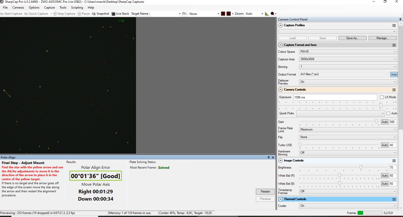

mais cette procédure n’est pas tjs fiable elle demande qlq x a être répété et à chaque fois il faut refaire l’alignement, bref tu as vite fait de perdre 30mn de ta soirée. Je vais essayer de me familiariser avec la procédure sharpcap.

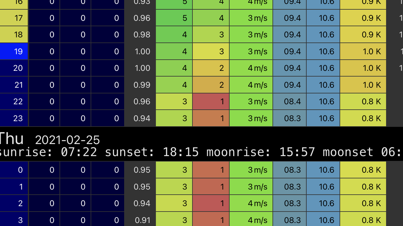

Seeing pourave, sable en suspension,
vais essayer de faire et refaire des alignements polaire avec sharpcap histoire de me faire la main en espérant que cela ira
