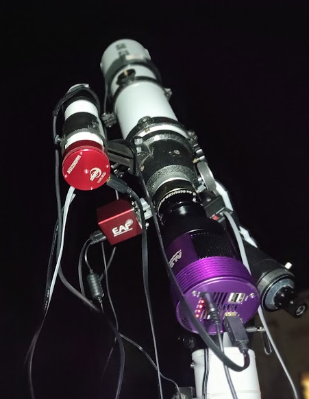

Je débute aussi moi même dans l'autoguidage sur la HEQ5.
Réussi Vendredi soir, sans pb particuliers.
Avec:

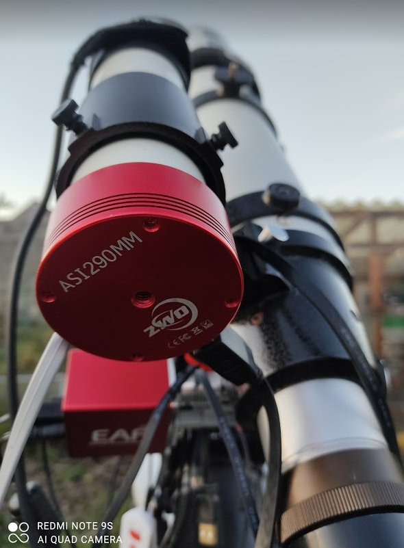

Chercher droit + bague adaptation + caméra Asi290mm
Il faut que la monture soit bien mise en station, avec viseur polaire.
Il faut que le chercheur + caméra de guidage soit aligné avec le télescope.
Je l'ai fait sur Sirius, bien brillante du côté d'Orion.

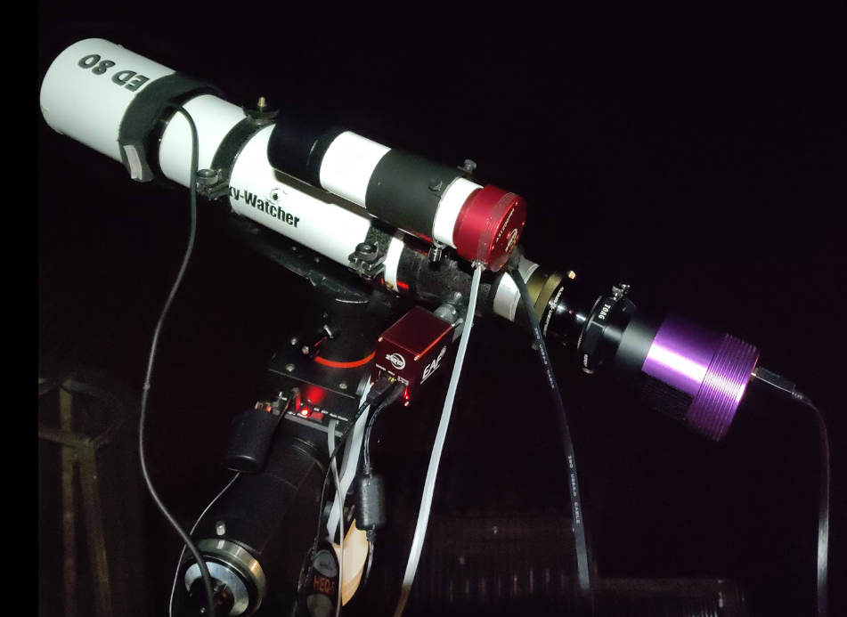

La caméra est reliée au PC avec câble USB.

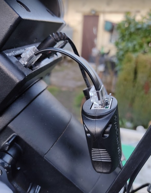

Et elle est aussi reliée à la monture avec le câble ST4.
Ta monture doit être reliée au PC également avec câble USB spécifique ou via Wifi avec ça

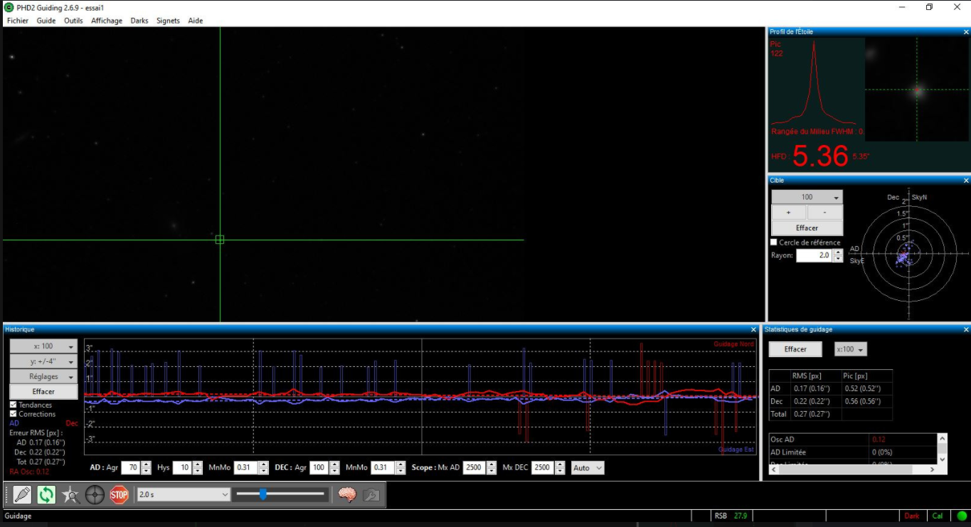

ça prend qq minutes, PHD2 va faire bouger la monture tout doucement EST/OUEST/NORD/SUD
Une fois que c'est terminé, PHD2 va faire suivre l'étoile par la monture.
Si ça bouge dans une des direction, la monture va corriger.
Tu peux suivre avec la courbe de suivi, tracé bleu et rouge.

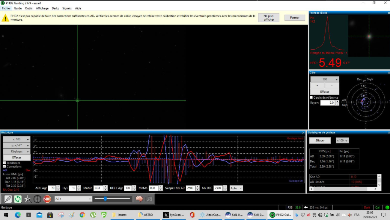

Quand ça merdouille (genre tu as touché le trépied), ça donne ça:
une fois l'étoile retrouvée, la monture se stabilise de nouveau, le tracé redevient stable.
