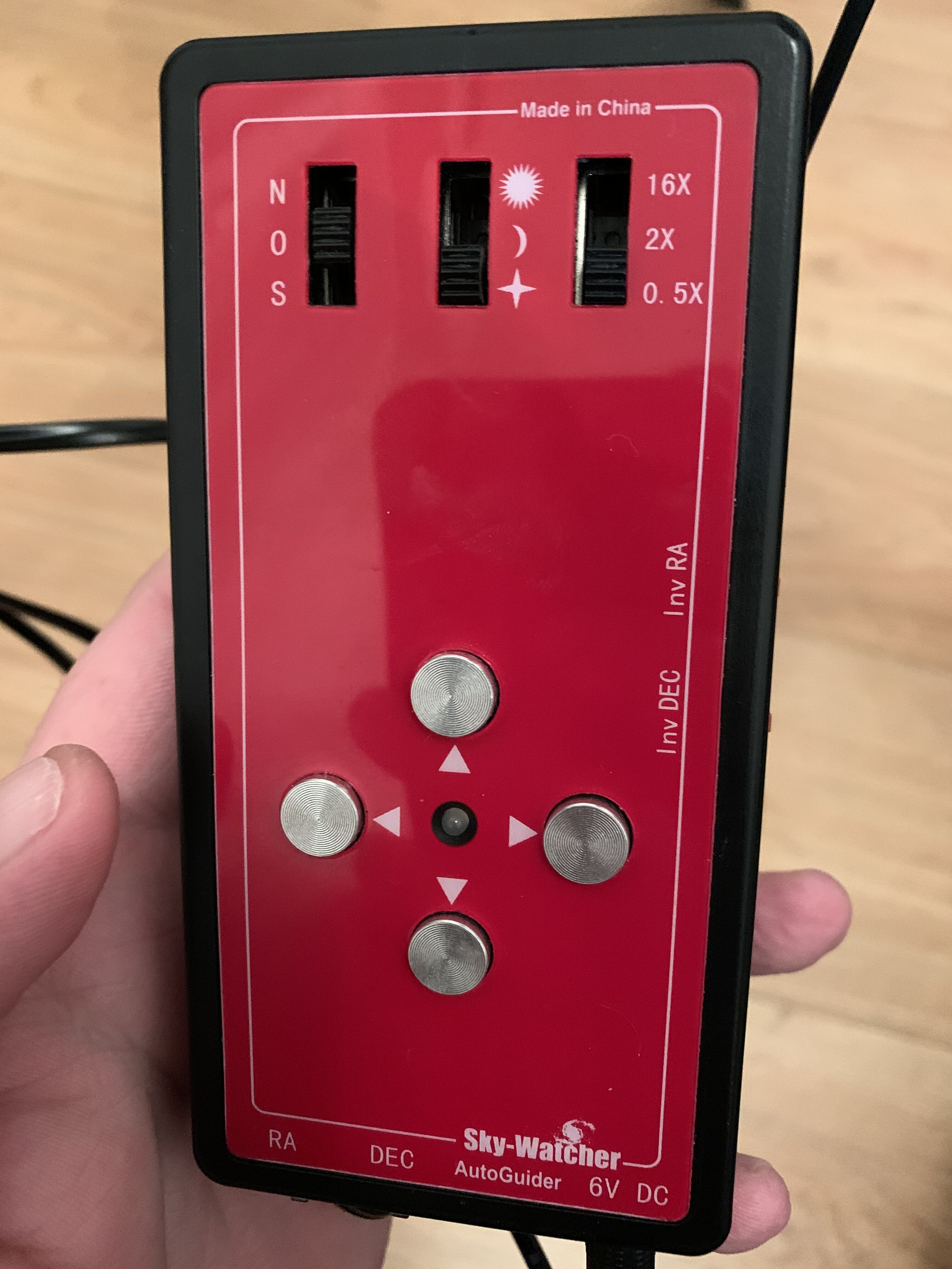

Bonjour à tous, je ne suis pas sûr de savoir me servir correctement de ma motorisation double axe sur monture cg4 (eq3.2). Je n’arrive pas à faire des temps de poses de plus de quelques secondes... quelqu’un aurait il une notice en français, ou si quelqu’un possède la même que moi et veux bien m’expliquer... type de raquette skywatcher rouge avec le port st4. bon ciel a tous
en motorisation normale (sans autoguidage) c'est simple, tu te met sur suivi nord (N), et vitesse stellaire (l'étoile).
et voilà.
si tu as un soucis de suivi, ça peut être ta MES, ton équilibrage, les VSF mal reglées, mais même comme ça ça sera difficile de dépasser 30 secondes.
Merci beaucoup pour ta réponse . VSF? vis sans fin je suppose ? Ou je suppose mal lol. Donc d’accord juste en mettant sur N, un suivi est fait à vitesse X1 sans appuyer sur aucune touche c’est bien ça? De quelle couleur doit être la led centrale justement à vitesse X1 juste en allumant la raquette sur la position N, verte ou rouge?
VSF vis sans fin, t'as tout bon ;)
La couleur de la led, j'en sais plus rien, ça fait un moment que je n'ai plus cette monture.
