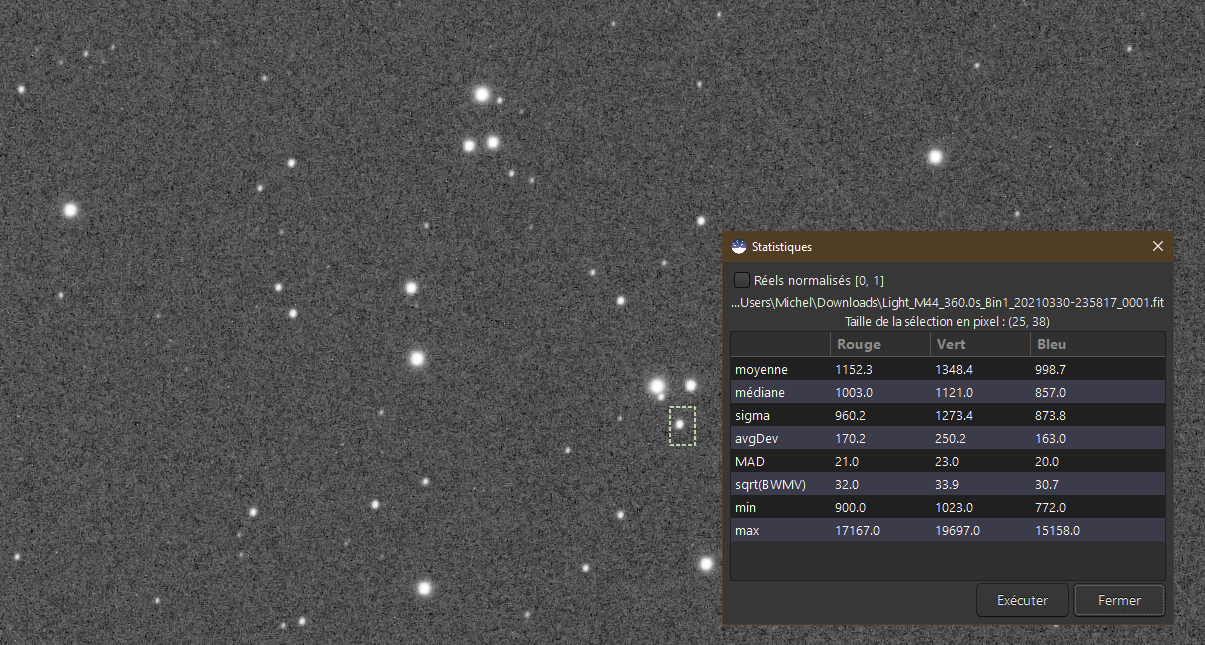

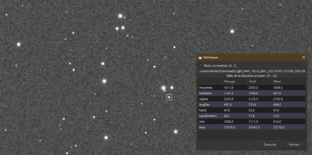

Ben en gros ils ont les mêmes conclusions que moi : gain 0 pour une plus grande dynamique et pour ne pas clipper les étoiles.
En résumé : pour les amas d'étoiles par exemple, qui ne nécessitent pas un long temps de pose, vaut mieux rester à gain 0 pour choper toutes les couleurs.
Pour tout le reste, autant rester à gain 100.

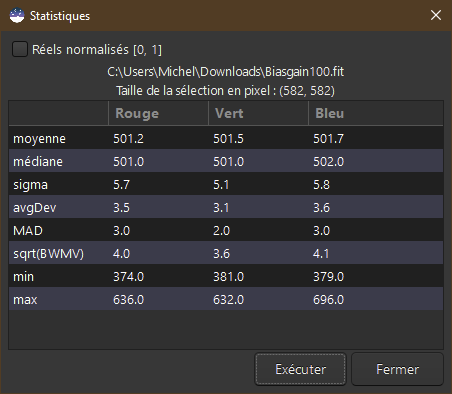

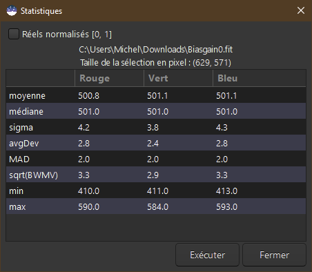

Par rapport à tes Fits :
Bias gain 0 et gain 100 :
image.png.7df11b9b853d9cb900e43e88f0c0d68d.png  image.png.6847140552a7b70088b2ea0cef4a068c.png

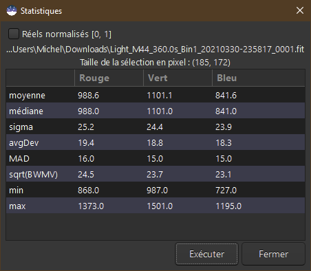

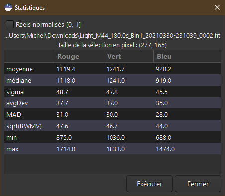

Lights gain 0 et gain 100 :
image.png.d02ed5b2f3aa30fab8394a1e2bb04e3c.png  image.png.6bcb2b8a60b89e423402cb38744fb0f7.png
A gain 0 et 360s : 24.4 / 3.8 = 6.4 sigma
A gain 100 et 180s : 47.8 / 5.1 = 9.4 sigma
On déduit que :
- à gain 0 faut quand même déjà poser pas mal pour dépasser les 5 sigma.
- à gain 100 on dépasse les 9 sigma en à peine 3 minutes de pose.
Maintenant regardons les étoiles :
A gain 0 et 360s :
On voit qu'avec un temps de pose moitié moins long, la valeur de l'étoile est déjà plus haute.
Ce qui veut dire ici que la plupart des étoiles du champ de M44 plus brillantes que celle-ci seront clippées.
En même temps, on ne pose pas autant si c'est juste pour des amas, on se contente de 15 à 30 secondes de pose.
Mais effectivement pour ce type d'objets en particulier, rester à gain 0 est une bonne idée.
Autre constat en regardant les 2 images : on ne voit pas forcément plus d'étoiles visibles dans l'image à 360s alors qu'on pose 2 fois plus longtemps qu'à gain 100 !
En terme de détection on ne gagne donc rien. Tout l'intérêt du gain 0 réside donc dans le fait de rester sur un temps de pose qui ne saturera pas les pixels.
Ca pourrait être intéressant sur M42 et M31 par exemple, pour ne pas cramer le coeur.
