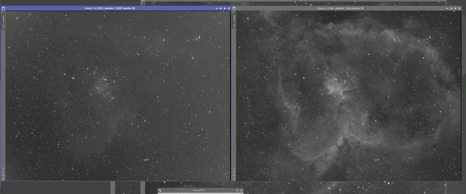

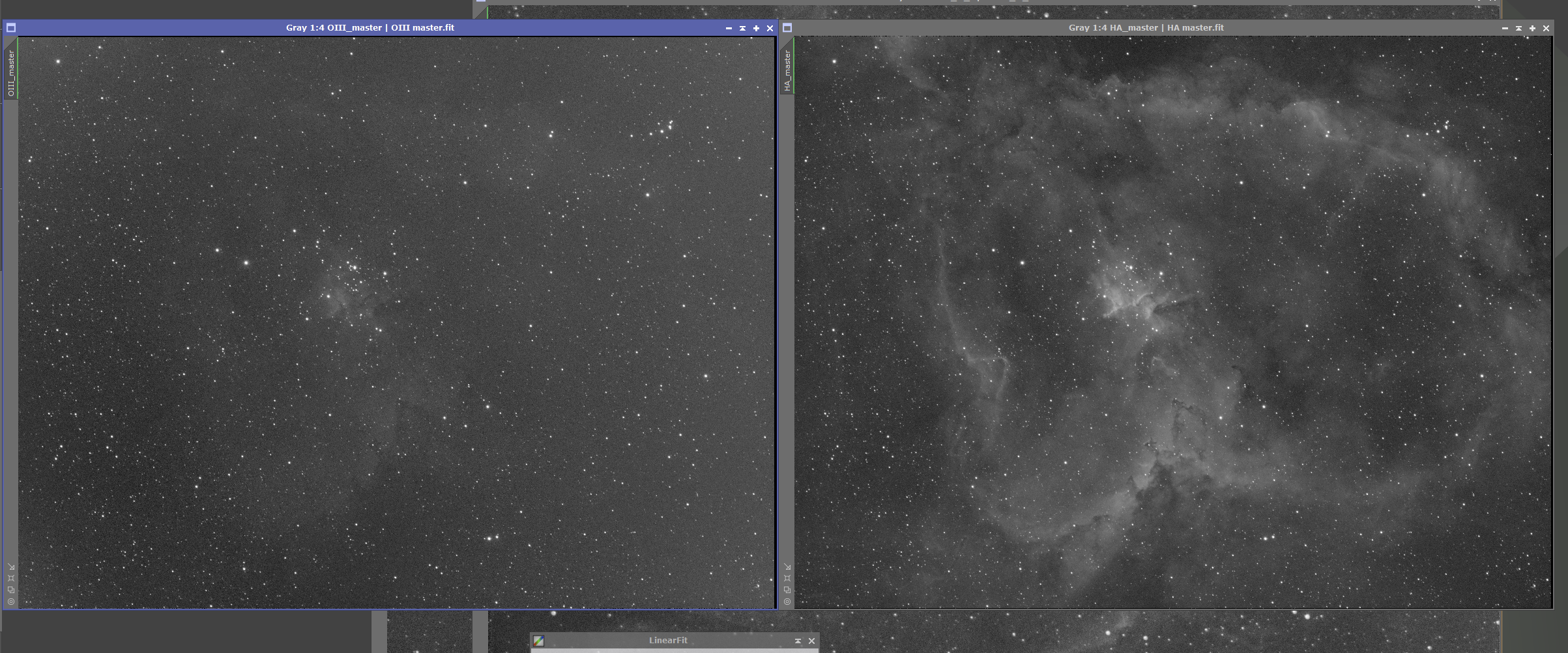

Tes master sont deja strech. Est-ce comme ca en sortie de Pix ou tu as streché avant envoi?  > si c'est en sortie de Pix y a un pb et ton image O3 est identique à l'image Ha ce qui n'est probablement pas possible.
T'es sur de pas avoir raté la capture en O3 ou bien tu as utilisé le Ha pour faire un master O3.
j"avais capturé le coeur y a un moment et voila la difference des masters Ha et O3

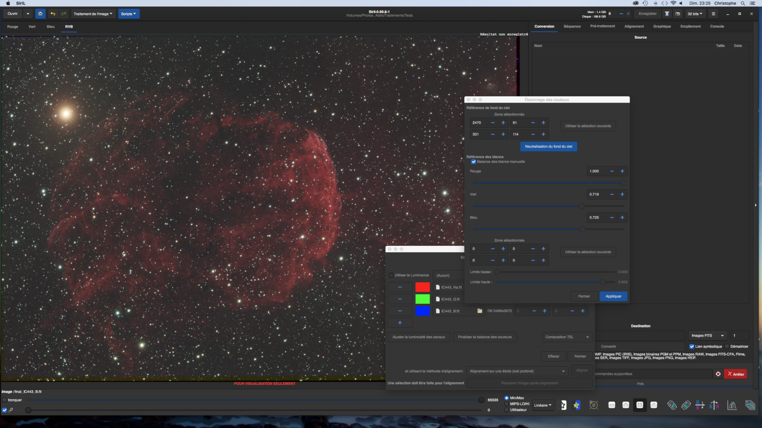

De mon côté, je n'utilise pas Pix mais SiriL... Pour ce faire à l'assemblage RVB on a plusieurs choix possible : soit une neutralisation du fond du ciel soit un réglage manuel de chaque canal RVB. Voici un exemple sur une image de la Méduse en HaVB :

Mes masters sont déjà stretch, ils ont été stréchés avant envois, je vais tout de même regarder! Si c'est en sortie de Pix, pourquoi est-ce un problème? Et à ton avis, cela peut-il est le problème de la mise en couleur? :)
Oui j'ai vu, je me suis viandé pour le Master O3..Je t'ai filé deux fois le Halpha...

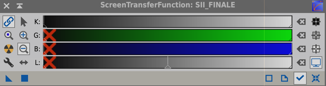

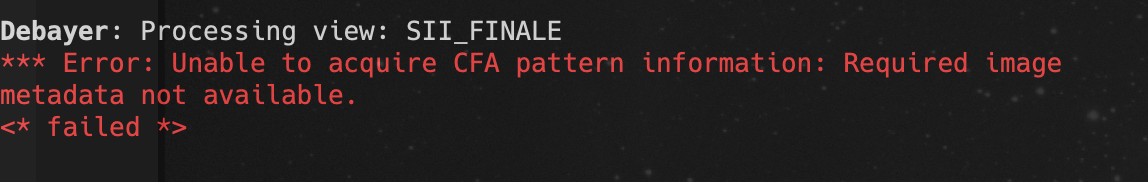

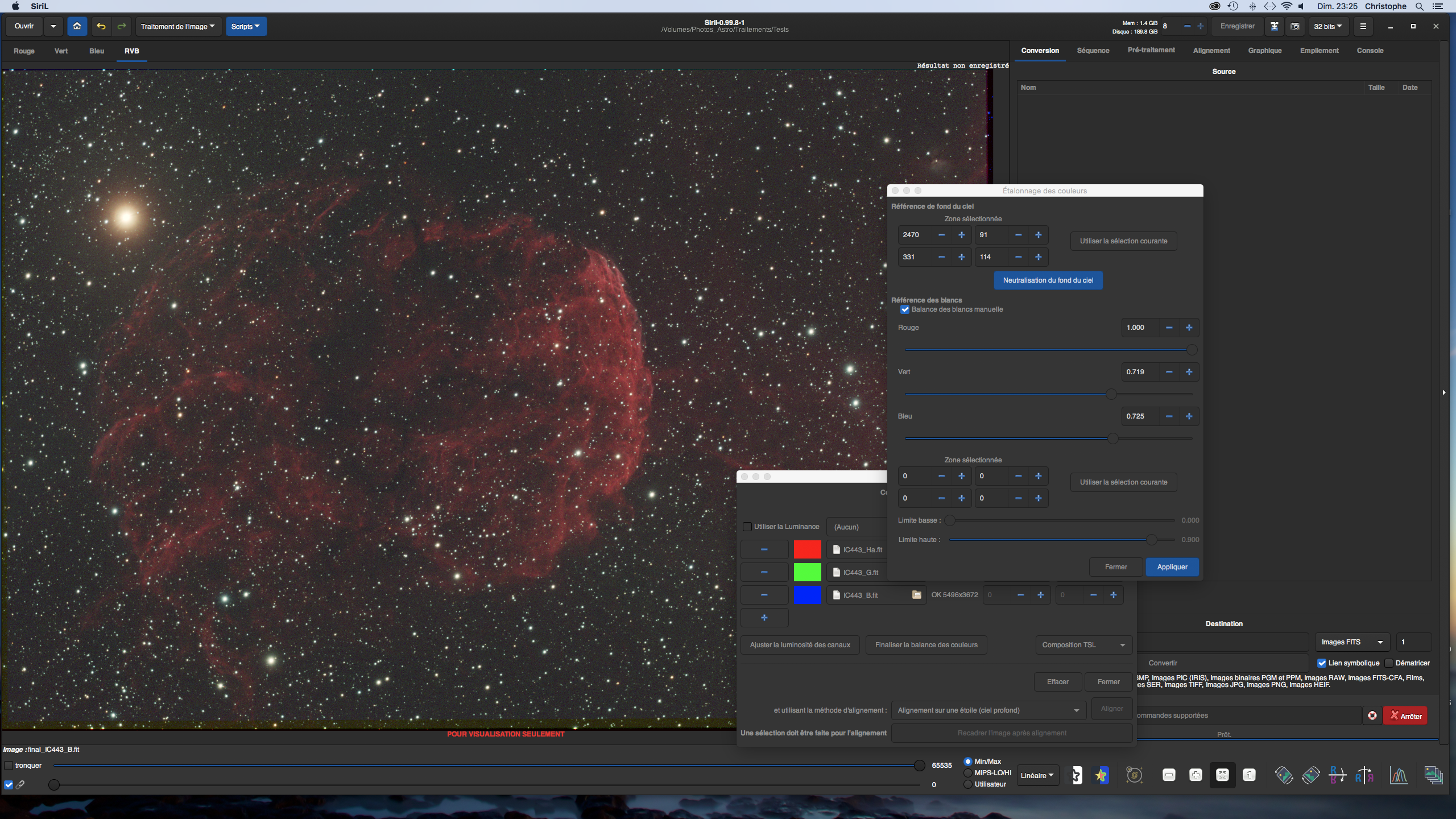

Bon déjà, si ça peut donner une piste...Voici ce qui apparait sur Pix dans la console ainsi que dans la boite de dialogue de stretching ...Ma caméra est une monochrome...Il doit manquer un pattern pour la débayerisation ou quelque chose comme ça?

difficile de savoir ce que tu as fait pour la préparation des masters. Y a pas d histoire de CFA en mono sauf si tu as merdouillé dans la préparation des masters.
Si tu lis l'anglais tu peux aller là pour t'aider (pas besoins de bias, juste des darks , des flats et flat dark.)
http://trappedphotons.com/blog/?p=693
On peut regarder ce que tu as déja

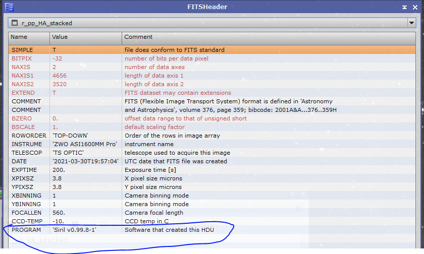

Dasn tes headers ca fait référence à SIRIL
Tas traité une partie du process dessus?

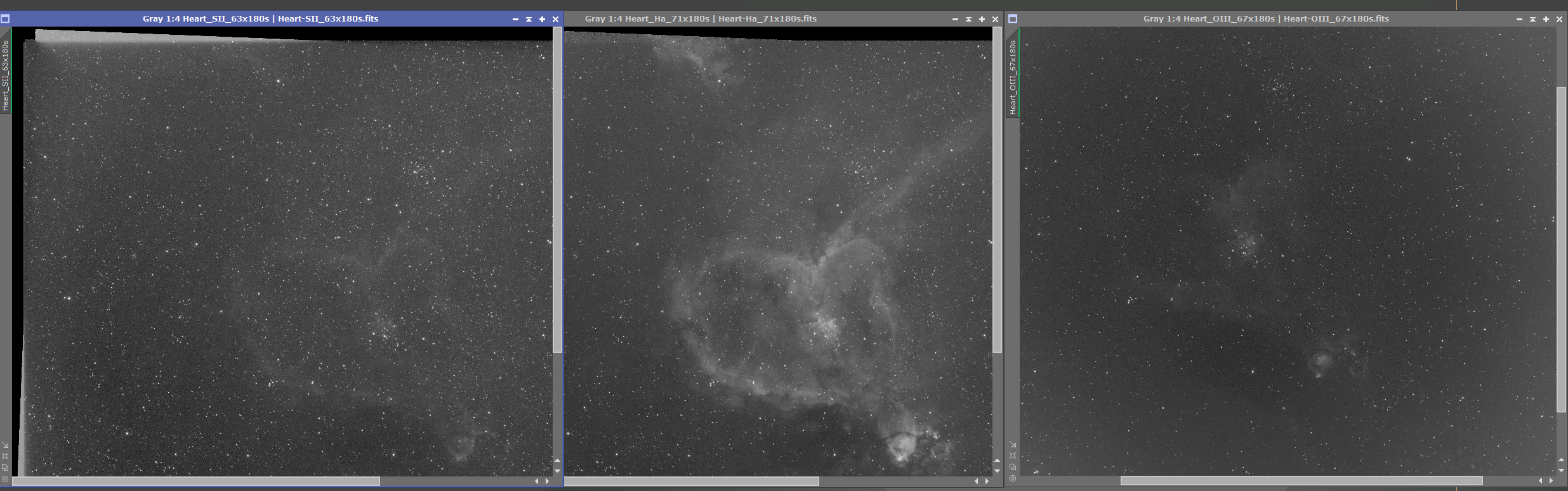

Sinon dont worry on peut trouver de la couleur (j'ai fait un truc au pif qui ressemble à rien). Prends ta couche O3 (ca ve etre entre le S2 et le Ha en termes de signal, enfin plus vers le S2 :) et ca devrait aller
pour te donner une idee de la troonche des couches depuis les champs élysées ;

Oui j'ai tout restacké rapidement sous Siril plutôt que de chercher indéfiniment dans Pix... :) Comment as tu fait pour retrouver la couleur???

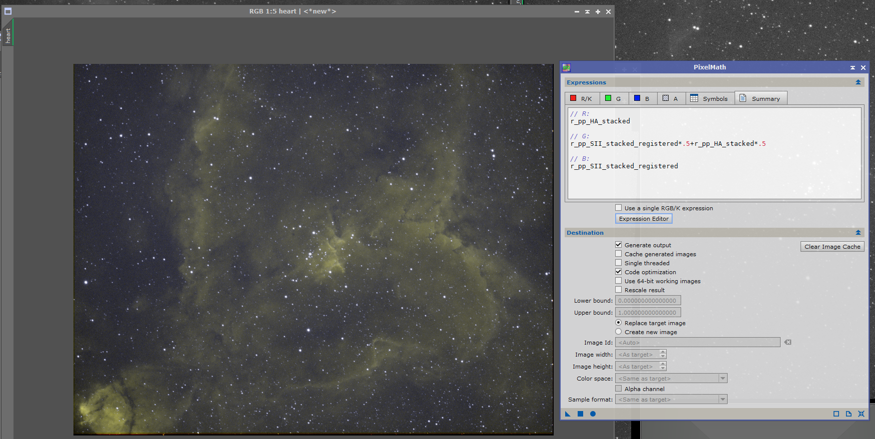

J'ai rien fait de particulier à part assigner  dans PixelMath le Ha au R, 50%Ha +50% au V et le S2 au B. je voulais tester un mix au pif pour voir et y a pas de problème.
Ton pb est plus lié au traitement de l'image qu'au pre-processing.
Toujours en anglais tu peux regarder ici pour le SHO : https://www.lightvortexastronomy.com/tutorial-narrowband-hubble-palette.html
Ca peut t'aider à démarrer et le reste de son site donne des idées.
Bon courage et repasse quand tu auras la couche O3
Eh bien, ouais, j'ai testé également! Mon PixelMath fonctionne, ce n'était pas le cas avant, j'ai sans doute du merdouiller dans le pré-traitement! En tout cas encore merci pour ton aide et les liens que tu m'as donné!

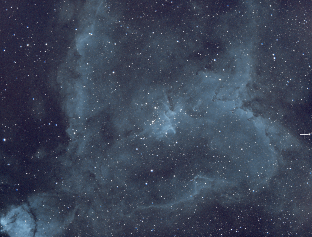

Bon, alors tout n'est pas perdu... reste juste à retrouver une couche OIII correcte.
En attendant, j'ai fait une composition pas du tout académique : Ha-SII-SII mais le résultat est visuellement sympa... selon mes goûts...
Effectivement, pas mal du tout!!
Comment as-tu fais pour retrouver un fond de ciel noir?
J'ai toujours un gros gradient vert qui malgré les manip SCNR ne s'efface pas, beaucoup trop présent :)
Allez j'avoue, après deux ans sur APN non defiltré, c'est ma première image sur une caméra...Et le SHO...C'est chaud!
