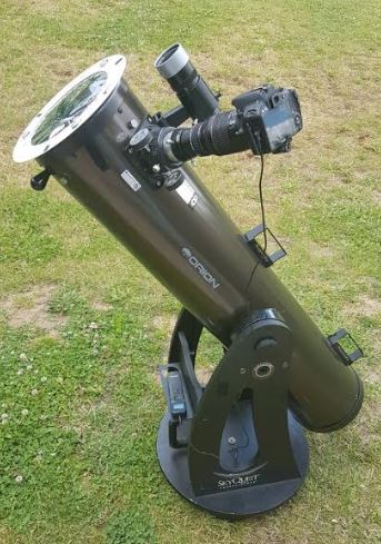

j'ai fait de l'afocal avec mon dobson 200x1200 avec oculaire hypérion, bague, objectif 18/55 canon et canon 100D.
Voici quelques résultats et montage :

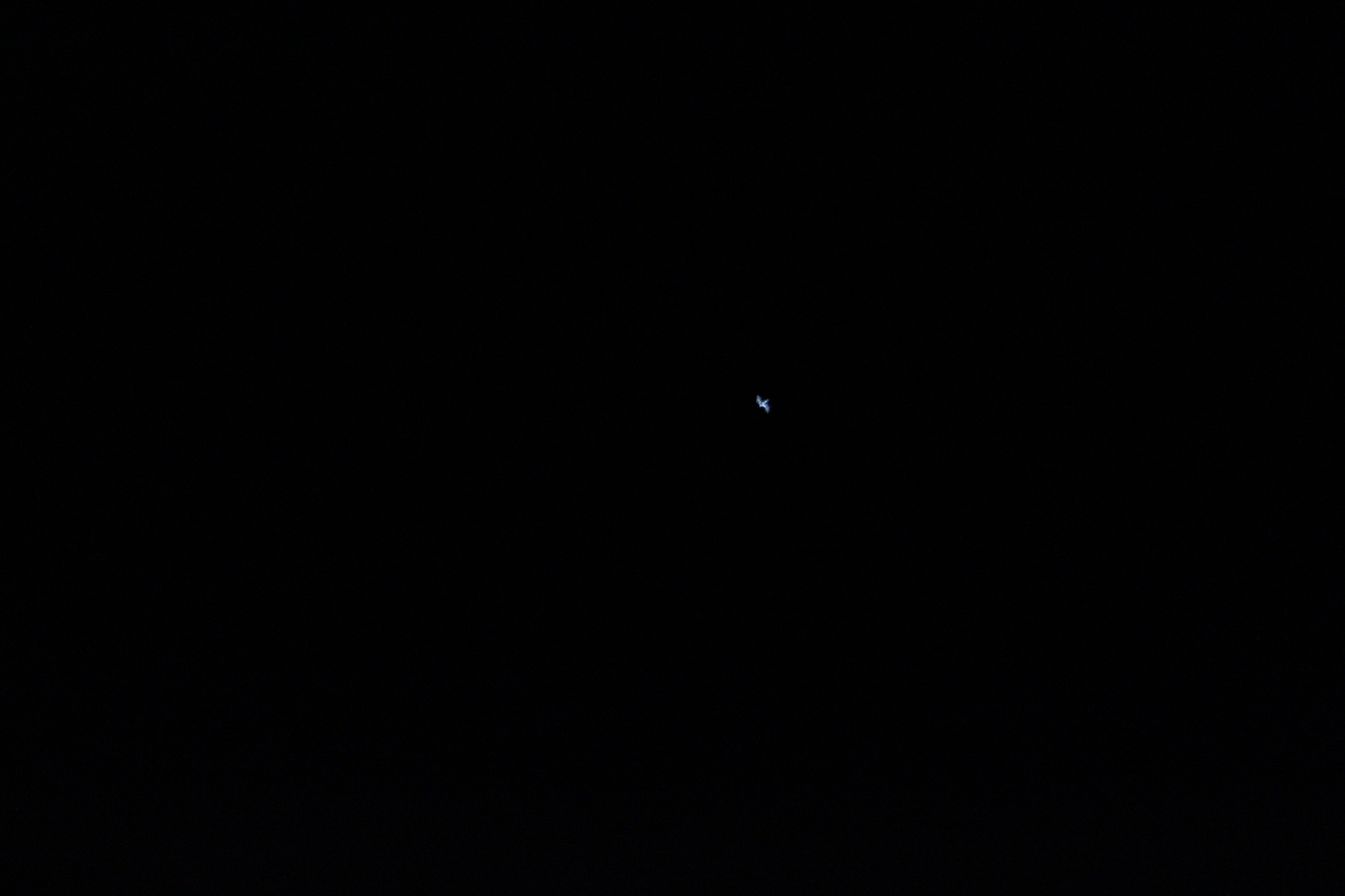

l'ISS, hypérion 24mm, image brut :872454169_IMG_7303ISS.thumb.JPG.d38625b2cebef261a2edf361a0381fb9.JPG

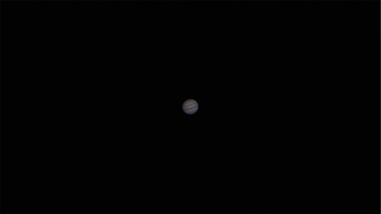

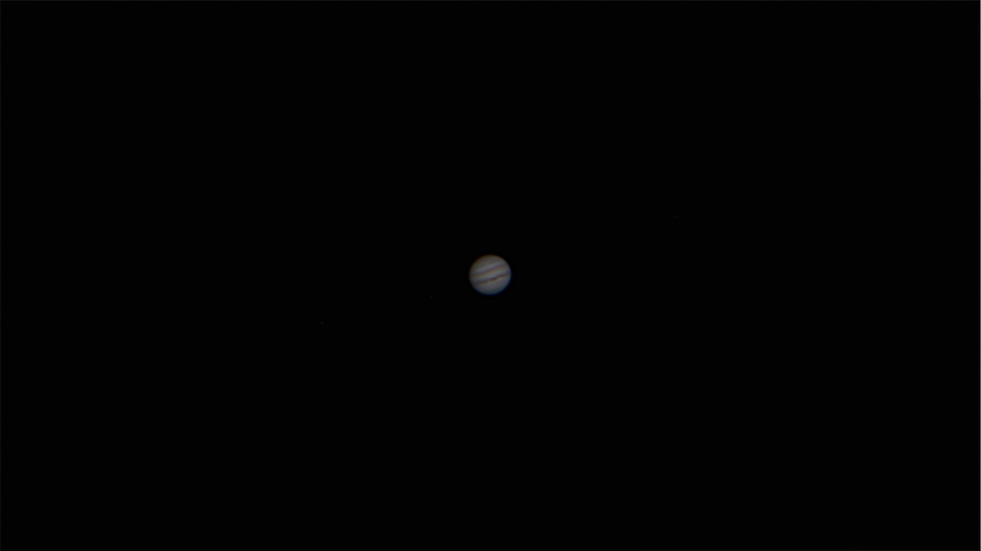

Jupiter, Video et traitement PIPP Registrax6 :
461121064_Jupiter20200730PIPPREGISTRAX6.thumb.jpg.da5373f58de0a4bf7a798c7793168a93.jpg

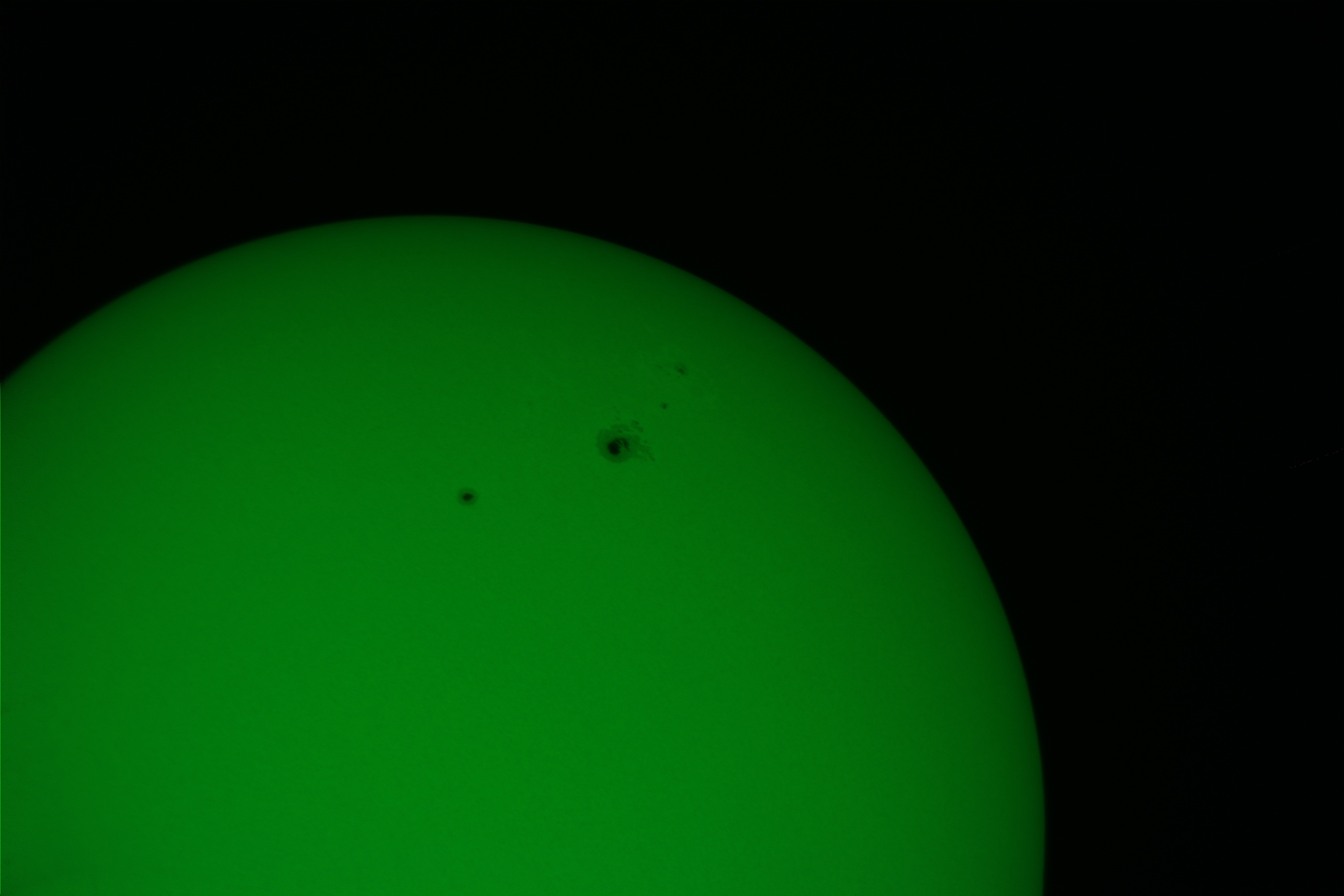

Et du solaire avec filtres, dobson 200x1200, hyperion 24mm, image brut :
37211892_2020112615H36DOB200x1200HYP24mmC100DAFOOBJ18_5547mmISO1001_640sf5_6PIPPREGISTAX.thumb.jpg.9d97492a37045a239d56c168a2450d1e.jpg

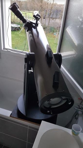

Je vois uniquement la photo de ton tube, j'adore la mise en place 😆 on est obligé de mettre un objectif ?

Ha oui, il fallait que je passe au dessus de la haie pour voir la conjoncture Sature / Jupiter !!!

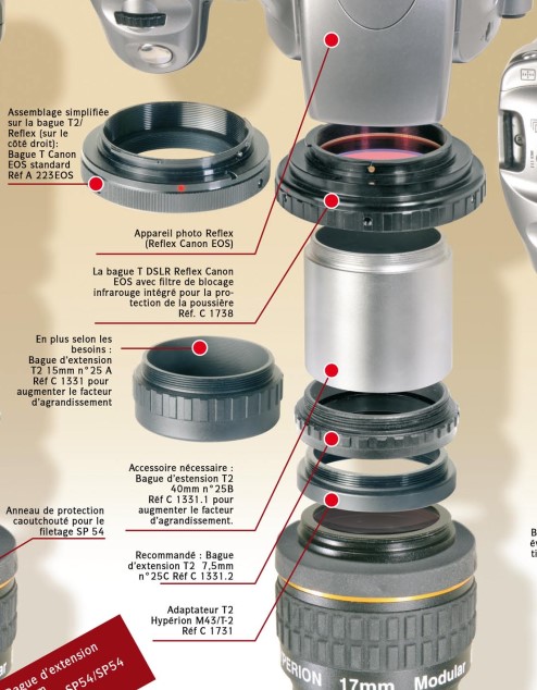

Moi j'ai choisi ce montage :
Hyperion / bague / objectif
Mais il est vrai que l'on peut aussi utiliser celui-là vue la notice :
Trop compliqué pour moi !!! j'ai choisi la facilité !!!!
Je compte essayer sans la rallonge, j'aimerais faire du CP et je crains que la rallonge me crée plus de vignetage que sans.
Puis je n'ai pas encore touché une fois un apn donc sans l'objectif me paraît plus simple.
T'as photo de Jupiter est vraiment cool!
Derrière un oculaire il n’y a pas d’autres choix que de garder un objectif pour être en mesure de faire la mise au point ou sans objectif de respecter précisément le tirage préconisé par le constructeur de l’oculaire. A ma connaissance, il n’y a que Baader, avec les oculaires Hyperion qui propose un montage adhoc.
Si tu veux faire de la photo sans objectif, le plus simple est de supprimer l’oculaire et de faire de la photo au foyer.
