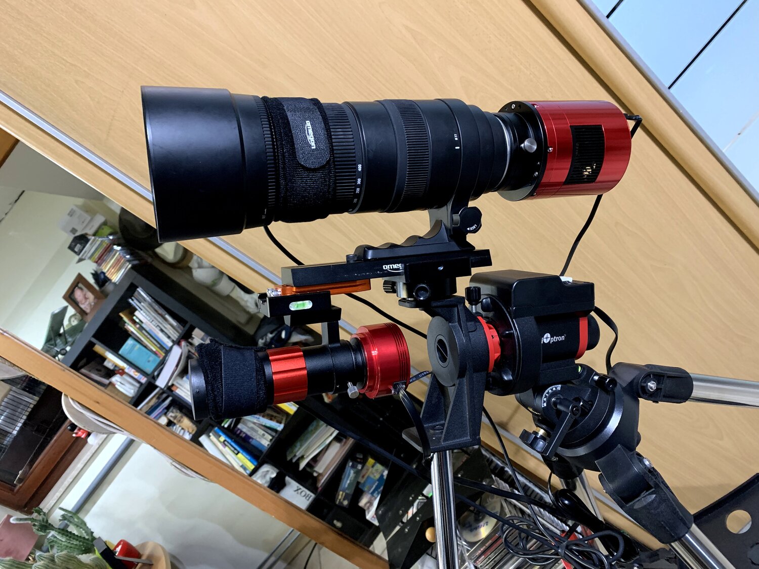

Comme je ne voulais pas directement faire de gros investissement, j'ai acheté tout d'abord une petite monture de voyage Skyguider pro et j'ai commencé à faire des photos avec mon EOS 7D non Défiltré et le zoom optique Sigma 120-400 que je possedais.
J'ai par contre, immediatement opté pour de l'automatisation avec un ASIAIR PRO et du guidage au moyen d'une petite camera ZWO 224MC.
Après quelques mois, j'ai décider d'opter pour une camera Astronomique dédiée ( et ne pas défiltrer mon appareil photo pour le garder pour la photo classique).

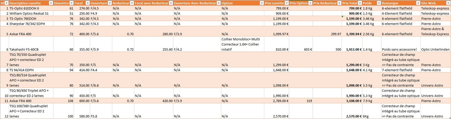

J'ai donc construit un tableau afin de comparer les différents paramètres ( Focal, ouverture, Poids, Prix,....).
Voici le résultat de mes recherches actuelles:
Les 3 dernières lunettes de ce tableau ne sont actuellement pas accessible pour moi. Le poids et le prix les éliminent.
La très grande majorité des lunettes viennent avec un correcteur intégré ce qui signifie si j'ai bien compris qu'elles ne présentent qu'une seule focale de prise de vue.
Seul deux modèles permettent à priori de pouvoir prendre des prises de vues avec deux focales différentes: l'askar FRA400 et la Takahashi FS60CB.
Mais est-ce réellement le cas ?
Pour la Takahashi, j'ai compris qu'il y avait un multi correcteur pour corriger la coma. Je l'ai donc inclus en option.
Est-ce le cas pour l'askar sans son réducteur  ? Permet-elle de prendre des photos sans coma ?
A priori, si les deux focales sont utilisables sans générer de coma, l'askar FRA400 semble le meilleur compris: Poids, Prix, possibilités de prise de photo.
Quel est votre avis et retour d'expérience sur ces différentes lunettes ?

il y a 39 minutes, gearbox747 a dit :
'askar FRA400
 comme la Sharpstar 61 EDPH II sont meilleures que la Taka 60 !
vas lire le test sur Astrosurf Magazine de la SharpStar et sur le site d'enface AS interroges Chonum !
je peux te parler de l'Askar FRA400 avec une 294mc Pro ça décoiffe : vas voir sur astrobin en tapant askar fra400
un conseil : prends l reducteur 0.7 avec !
Bonjour @frankastro64 et merci de ton feedback.
Puis-je te poser quelques questions ?
  • Peux-tu me confirmer que l'on peut bien prendre des photos avec et sans réducteurs ?
  • Y a-t-il une différence de qualité dans les photos ?
  • Dois-je prévoir de faire un backfocus précis avec la FRA400 et une ZWO 2600 MC pro ?
  • peut-on ajouter un porte filtre ?
Mis à part cela, personne d'autre n'a un petit conseil à me donner ou une autre lunette à me conseiller ?
Merci d'avance pour votre aide.
Emmanuel.
Il y a 1 heure, gearbox747 a dit :
oui
oui plus de champ et moins sphéricité
oui au mini 55mm avec cette cam d'après le site de ZWO mais vérifies auprès des utilisateurs de cette cam car moi je ne l'utilise pas !
après tout dépend ce que tu mets dans ton train optique !
oui et même une RAF : tout est possible !
