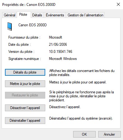

Quand je branche mon 1200D ou même mon 2000D sur mon PC fixe récent, ils sont automatiquement reconnu par W10 et je peux récupérer les photos dans l'explorateur de fichier ou les contrôler avec un logiciel comme EOS utility, DigiCamControl, etc... Et dans le gestionnaire des périphériques ils sont parfaitement détecté avec leur nom et tout et tout comme ici :

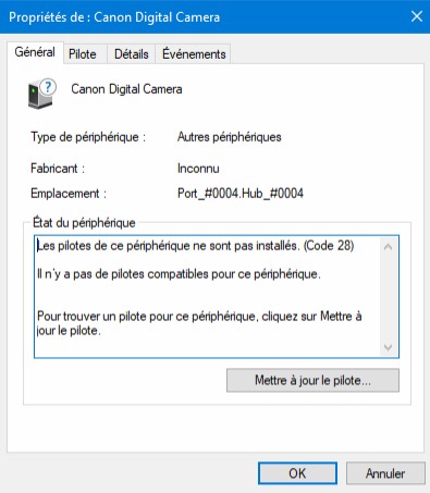

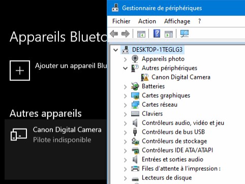

Sauf que quand je les branche sur mon vieux PC portable fraichement formaté celui ci ne détecte pas un "Canon EOS xxxxD" mais un "Canon Digital Camera" et il m'indique que le pilote est non disponible. Comme indiqué ici :
Alors je pense avoir tout essayer.
Brancher débrancher, allumer éteindre, changer de câble USB, changer de port USB, mettre à jour le pilote via windows update, désinstaller et réinstaller l'appareil, rien n'y fait. Et sur le site de Canon, il m'indique qu'il n'existe pas de pilote à télécharger car Windows n'en a pas besoin et l'installe tout seul. Le bon pilote n'est pas installé.

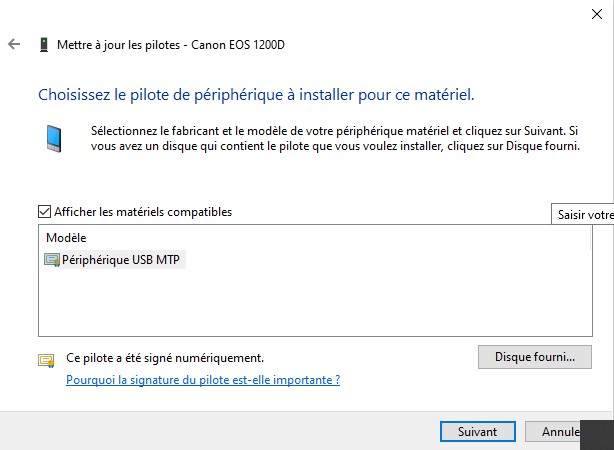

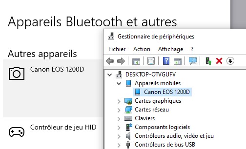

J'ai donc branché mon 1200D sur mon PC fixe récent (là où il marche) et j'ai regardé quel pilote était installé.
4.jpg.777c4c4986d6ee799f50fae68a79105a.jpg  5.jpg.032c1323952f5f614092f394f052f178.jpg
Et là, j'ai cherché partout, impossible de trouver un endroit où télécharger ou installer ce maudit pilote USB MTP !!!
Est-ce que quelqu'un aurait une solution pour installer ce pilote ou juste que mon 1200D soit simplement reconnu par W10 ?

Dans le PDF il explique comment sélectionner manuellement le pilote USB MTP mais j'ai fait la liste complète (c'est à dire au moins une centaine) et il n'est nulle part.
