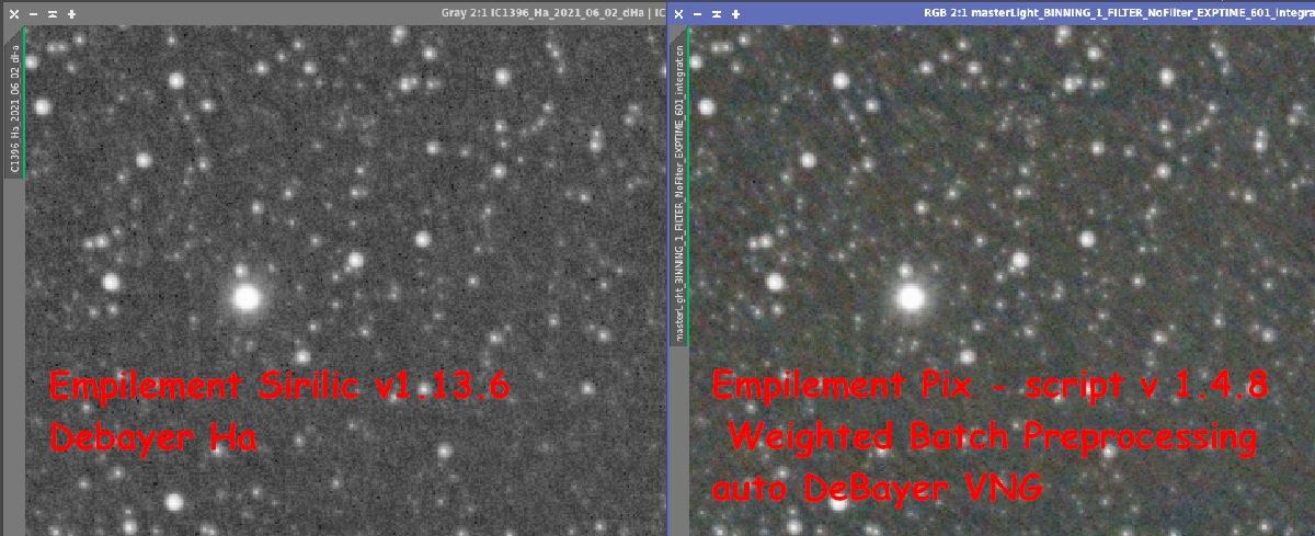

Par contre le fond de ciel est pas tip top J'ai des traĂźnĂ©es pas terrible. Peut-ĂȘtre l'autoguidage pas bien calibre? Pourtant les Ă©toiles sont plutĂŽt rondes comparĂ© a des prises antĂ©rieures. En tout cas, c'est pas la faute aux flats, darks ou offset vu que j'en n'ai pas mis.
Sinon la config est plutĂŽt bien donc je vais peut-ĂȘtre essayer de rajouter quelques heures
Pour les traĂźnĂ©es il faut faire du dithering. Avec les APN debayerisĂ©s, le dithering doit ĂȘtre trĂšs agressif (10 pixels au moins).
Le 10/06/2021 à 12:50, Fred_76 a dit :
Je fais du dithering, je crois 3 pixels mais je n'ai pas de diviseur optique, d'un cote le 600D avec le 135 mm et de l'autre le lacerta MGen II a 50mm. Faudra que je calcule a quoi correspondent les 3 pixels d'autoguidage sur l'imageur.
En fait, le soucis a la base c'est le script (Weighted Batch Processing 1.4.8) sous pix qui ne supporte pas le debayerisé. J'ai bien essaye de virer l'option CFA mais ca n'a pas voulu me sortir quelque chose.. J'ai essayé l'option superpixel au lieu de VNG mais pareil.
Je suis donc repasse sous Sirilic qui a une option debayerisé (c'est d'ailleurs moi qui avait demande cette modif,:merci:) et la bingo, plus de traces horribles. Je vais reprendre le traitement plus tard.
Il y a aussi peut-ĂȘtre le fait d'avoir supprimer 3 prises de 5 minutes pour ne garde que les 10 minutes.
AprĂšs, il y a peut-ĂȘtre l'option d'empiler a la main mais je suis assez fainĂ©ant en fait. :boulet:
Le 600D avec 135 mm de focale donne un échantillonnage de 6,6".
La MGEN2 avec 50 mm a un échantillonnage de 19,7".
Le dithering de 3 pixels sur la MGEN correspond Ă  9 pixels sur le 600D. C’est un peu juste. Avec un debayerisĂ© il faudrait plutĂŽt taper au dessus de 10 car le grattage de la debayerisation renforce fortement l’effet de trame aprĂšs empilement.

Sinon voila une comparaison entre Sirilic pour dĂ©bayerisĂ© et Pix avec le script pas dĂ©bayerisable. Les 13 mĂȘmes images de 10 minutes. J'ai virĂ© les 5 minutes.
