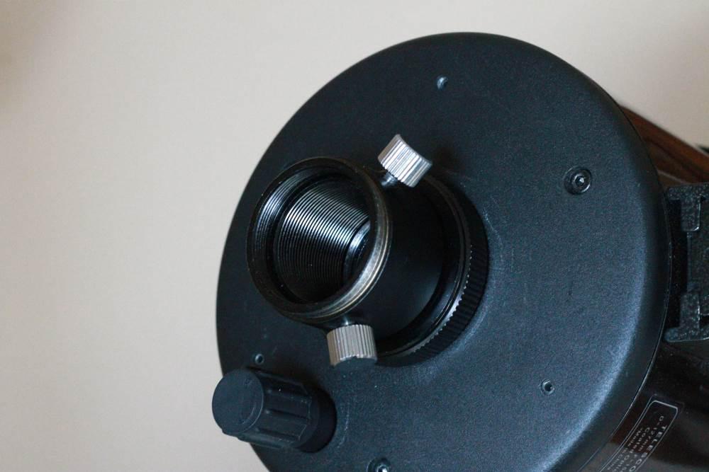

Et les 55mm, est-ce à partir de la sortie du télescope où bien du petit tube avec les deux visses, sur la photo ci-jointe ?
Désolé de poser autant de questions, je suis plutôt débutant dans le domaine !
Modifié par NPs
Le PO rentré, sir in télescope de ce type, C’est en faisant la mise au point pour sortie le foyer le plus possible.
Et c’est à mesurer à partir de la fin du petit tube (qui d’ailleurs sur cette photo accepte directement un anneau T pour caméra — mesure le fil extérieur en haut et tu verras que c’est un fil avec un diamètre de 42mm).
