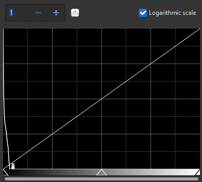

Il faut toujours que tu aies un niveau d'offset suffisant pour qu'aucune valeur ne clippe a 0. Par exemple, je viens d'ouvrir un de tes darks, j'obtiens un histo comme ca:
Le pic n'existe pas, il y a une grosse partie de tes pixels qui sont a zéro. C'est la meme chose dans tes lights. Tu te retrouves en sortie avec des tas de pixels clippes a 0. Et ca en photo, c'est des pixels qui servent a rien...

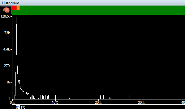

Je te montre l'histo d'un dark a 300s que j'ai refait y a pas longtemps. Tu vois, j'ai un pic qui est décollé du zéro.

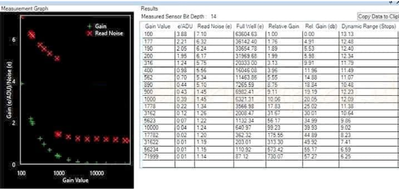

Alors j'ai le meme capteur que le tien mais en ZWO donc je vais pas pouvoir te donner mon reglage (chaque fabricant a son propre étagement de valeurs). Mais si j'en crois la page de Altair (https://www.altairastro.com/altair-hypercam-294c-pro-tec-cooled-116mp-colour-cmos-camera-52-p.asp), sa courbe de bruit vs gain on a ca:
Quand tu te mets a un gain de 100, tu as énormément de bruit de lecture (7.1e-/ADU). Vu la forme de la courbe, a partir du gain 900, tu as un second étage de conversion qui s'enclenche (chez ZWO, ils appellent ca le HCG pour High Conervsion Gain) qui fait chuter le bruit de lecture a 1.45e-/ADU sans compromettre de trop le dynamic range (DR) qui reste au delà de 12b.
Donc si je devais résumer:
- trouve le bon niveau d'offset de ta cam avec le premier lien
- et image a un gain de 900 (plus haut ca sert a rien, tu vas perdre en DR et tu risques de saturer tes etoiles)

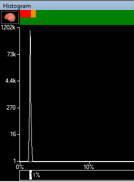

J'ai réglé mon niveau d'offset comme tu me l'a expliqué et comme il l'explique dans l'article.
Qu'en penses-tu ? C'est mieux ?

Ça m'a l'air très bien comme ça. Si tu veux confirmer pour sur de sur que tu as laisse une marge suffisante, tu fais un dark de 300s (avec le refroidissement en route hein). Et pareil, tu regardes que l'histo clippe pas non plus. Sinon tu augmentes encore un poil. L'avantage c'est que tu as pas besoin d'attendre ce soir.
Montre-nous tes résultats demain, et quand on aura confirme que tu as la bonne valeur d'offset, partage-la. Ça dépannera surement quelqu'un qui tomberait sur le sujet.
