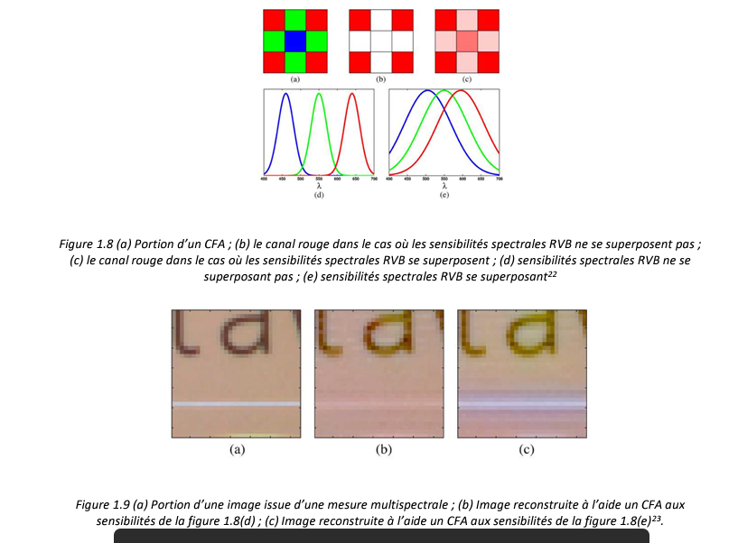

Je me posais une question sur les bandes passantes des différentes filtres RVB des matrices de bayer. Etant donné la longueur d'onde liée à l'OIII (500,7 nm), la couleur associée est le vert  lambda > 500 nm. Le bleu reste vraiment proche lambda < 500 nm. Donc selon la capacité des filtres des matrices de bayer on pourrait imaginer qu'une partie de l'OIII soit captée par le filtre bleu de la matrice de Bayer et l'autre par le filtre vert ?  L'information des bandes passantes des matrices de Bayer selon les filtres RVB est-elle disponible selon les boitiers chez le fabricant? Est-ce d'ailleurs réellement pertinent (peut être pour le choix de son matériel) ?
Merci d'avance pour vos réponses !
Edit :  Exemple de ce qui a pu être étudié dans une thèse

  Le 16/09/2021 à 07:17, John.Yeah a dit :
Voir davantage
Absolument.
Il y a d'ailleurs des différences sur le OIII entre les capteurs Canon et les Sony. (Il y a quelques années, un peu plus de vert avec le Sony de mémoire, donc OIII bien capté par les 2 V et B alors que les Canon captaient principalement en bleu)
Et oui on a parfois les courbes de transmission de des filtres des capteurs.
