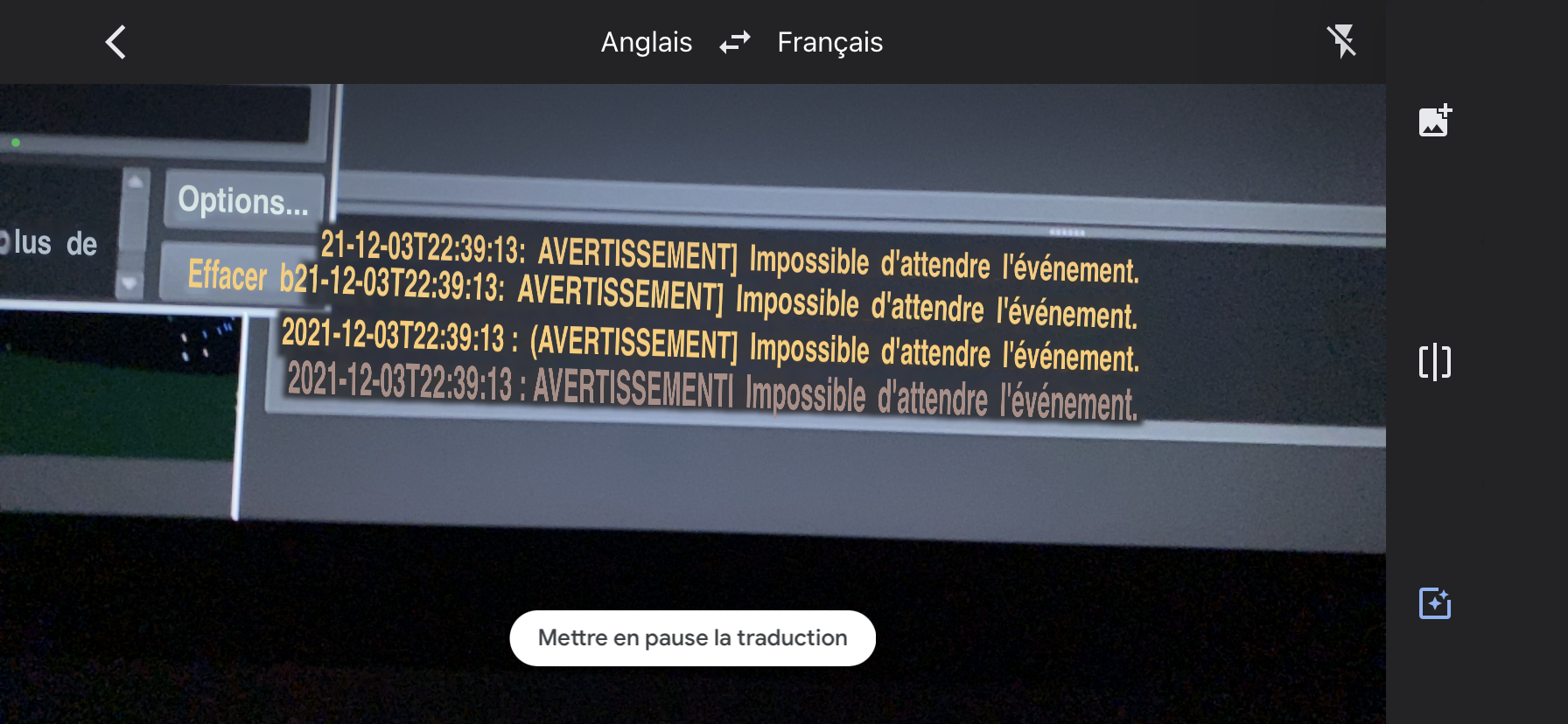

Bonjour voilà j’ai un petit soucis le 1 er c’est que quand je lance le tracking depuis ekos le suivi n’est pas bon , sachant que si j’utilise que la monture avec la raquette aucun problème de suivi, quelqu’un a une idée pour ça ? :)
et le deuxième c’est que je branche mon canon 1000d et impossible de lancer une session photo il me dit problème température et echec de la photo en gros . Voilà merci a vous

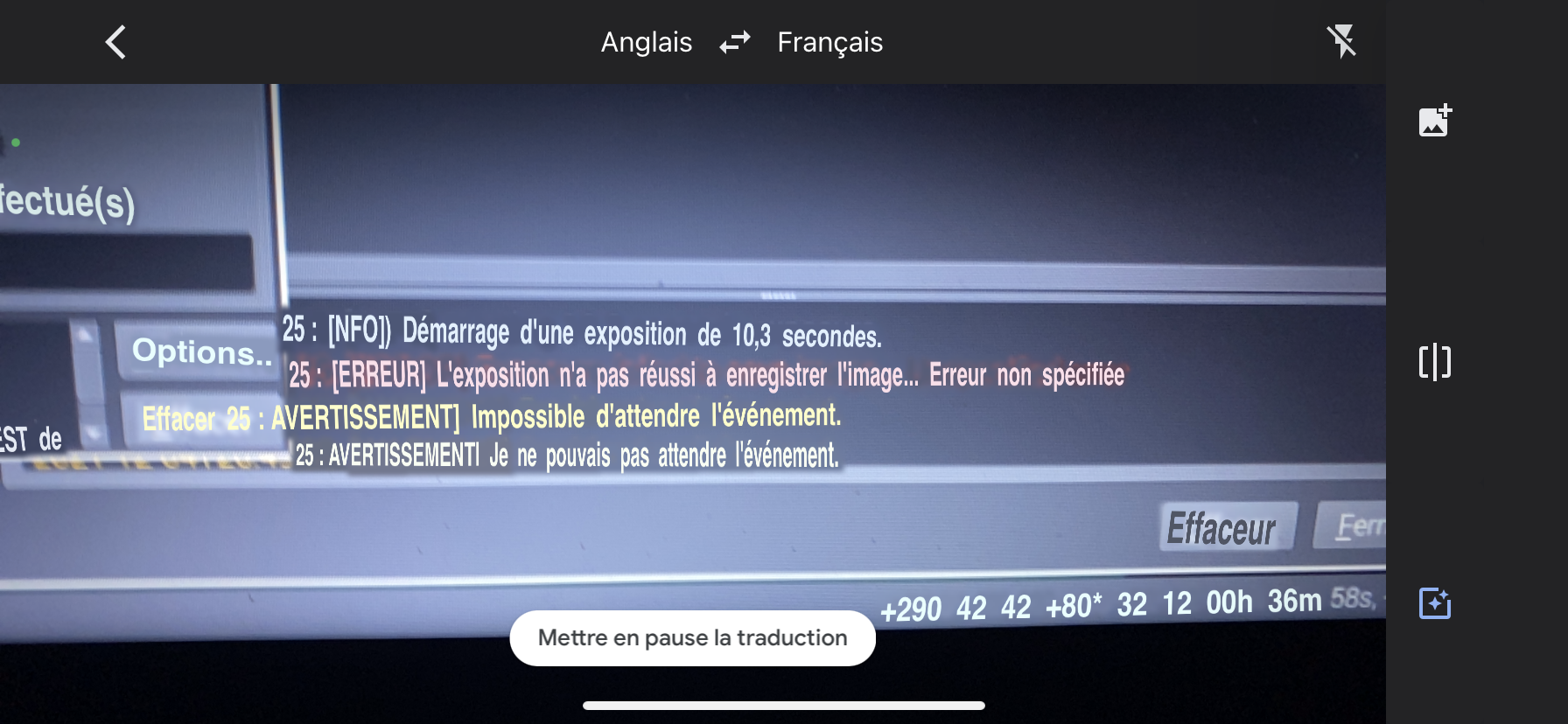

Salut c’est une eq5 bah j’ai reflasher avec stellarmate dessus ça m’as l’aire bon du coup les moteur tourne bien. Mais le canon quand j’ai de la chance il est détecté mais impossible de lancer même une photo de 1 sec alors que j’ai un 1100d lui fonctionne mais il est pas defiltrer. Donc sur mon canon defiltrer le 1000d je le met en manuelle puis bulb
Si tu laisses la sdcard dans l'APN, linux la verra comme une unité de stockage et va la monter. Du coup elle devient indisponible pour Ekos.
La solution est de retirer la sdcard et de sauver les capture sur le RPI.

oui j’ai plus la sd j’enregistre sur la rpi direct 😕 je voit pas d’où ça vient..

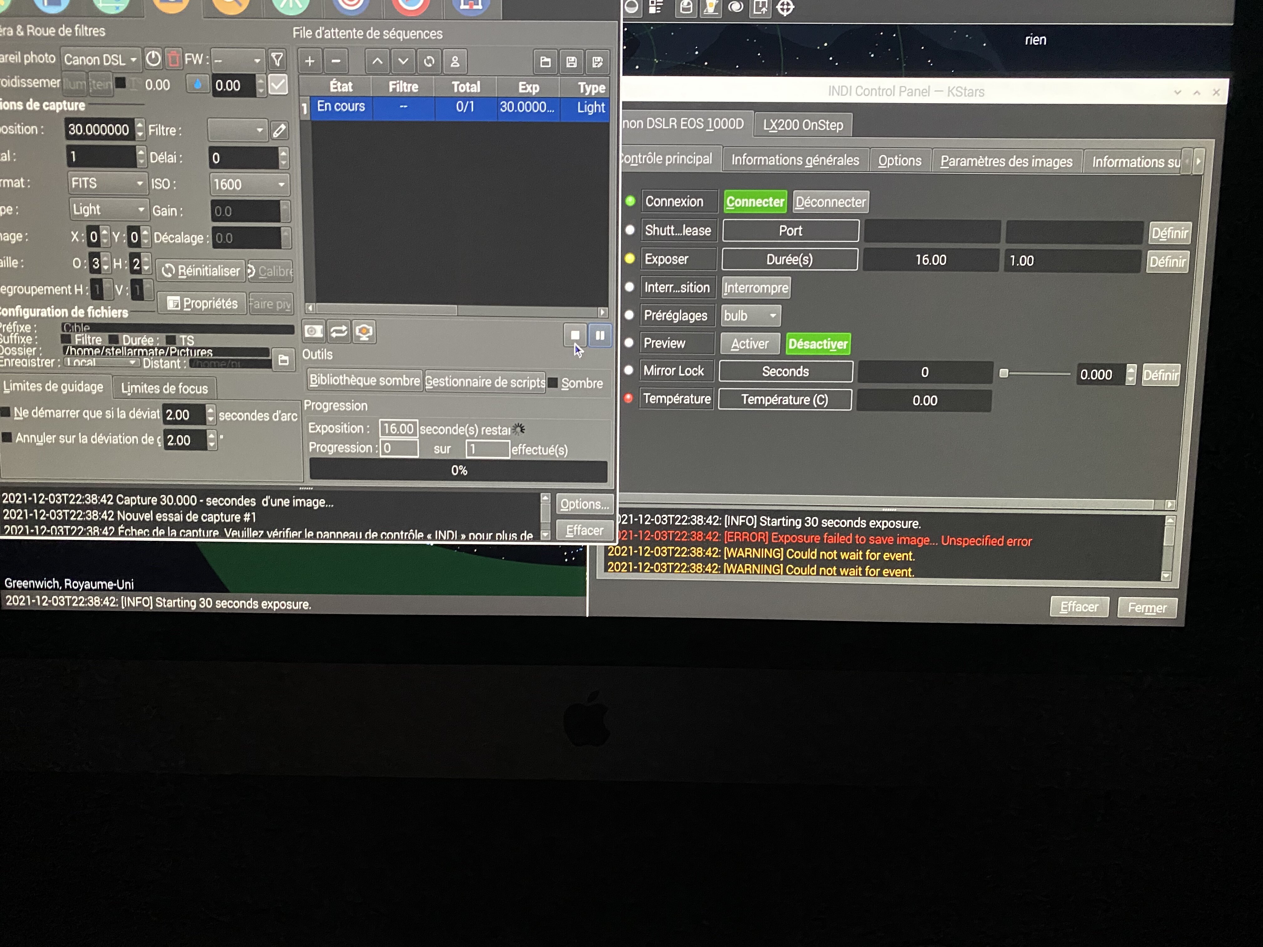

As-tu sauvegarder la config de l'APN dans la panneau Indi, onglet Options ?
Oui , mais le pire c’est que avant hier j’ai reussi a faire 3 photo j’avais lancé un session et au bout de 3 ça a crash
J'ai remarqué sur ta copie d'écran que tu es localisé à Greenwich à la date du 3 Mars 2021!  Le RPI n'a pas d'horloge interne. Il faut le mettre à la bonne date et la bonne heure avec la commande
date -s "AAAAMMJJ HH:SS" à chaque session. Ou installer une horloge RTC, ou utiliser un GPS USB.
Dans Kstars il faut choisir sa localisation, icône Mappemonde

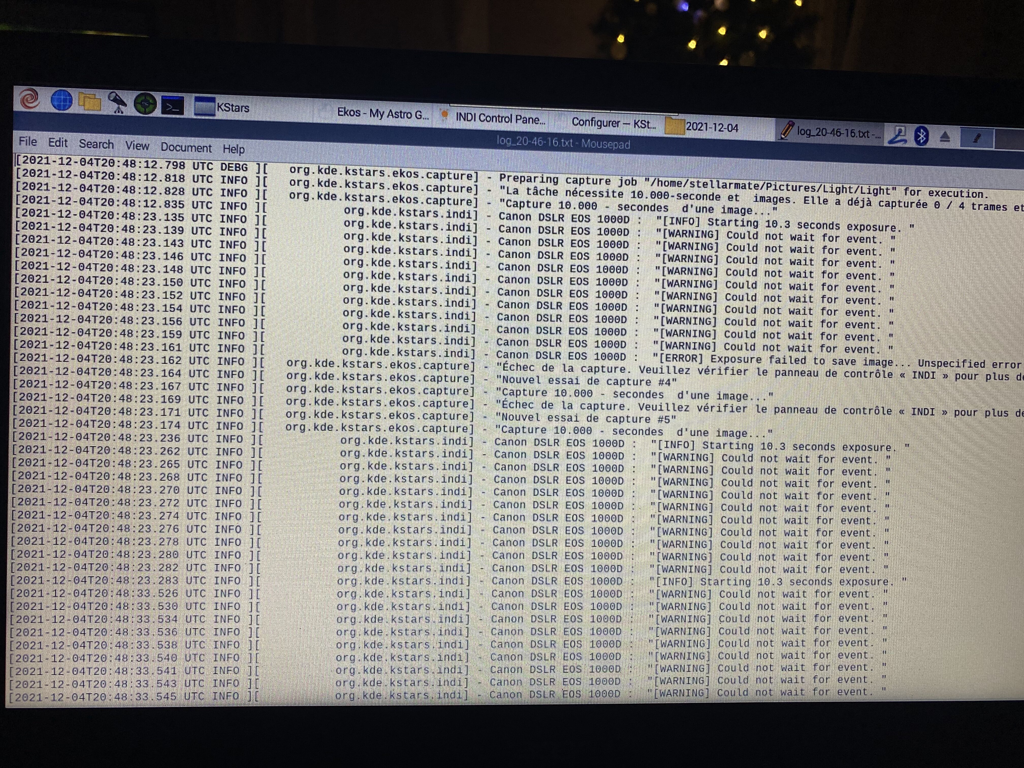

As-tu activé les logs dans l'onglet Profil -  bouton Messages ? Actives le mode Verbeux et sortie dans un fichier, pour Indi et Capture au minimum. Les fichiers de logs sont dans le répertoire .local/share/kstars/logs. Transmets les STP.

D’accord je fait ça quand j’ai un moment, pour activer les log et le mod verbeux c’est dans quelle onglet ? Je débute avec ekos 😅

Du coup je pense que c’est la carte mère du canon 1000d qui merde car au bout de 3 ou 4 photo le voyant température se met en rouge et les valeur reste sur zéro, du coup pour voir je branche mon 1100d lui fonctionne très bien et le voyant température est vert et la valeur varié de 21 a 23
