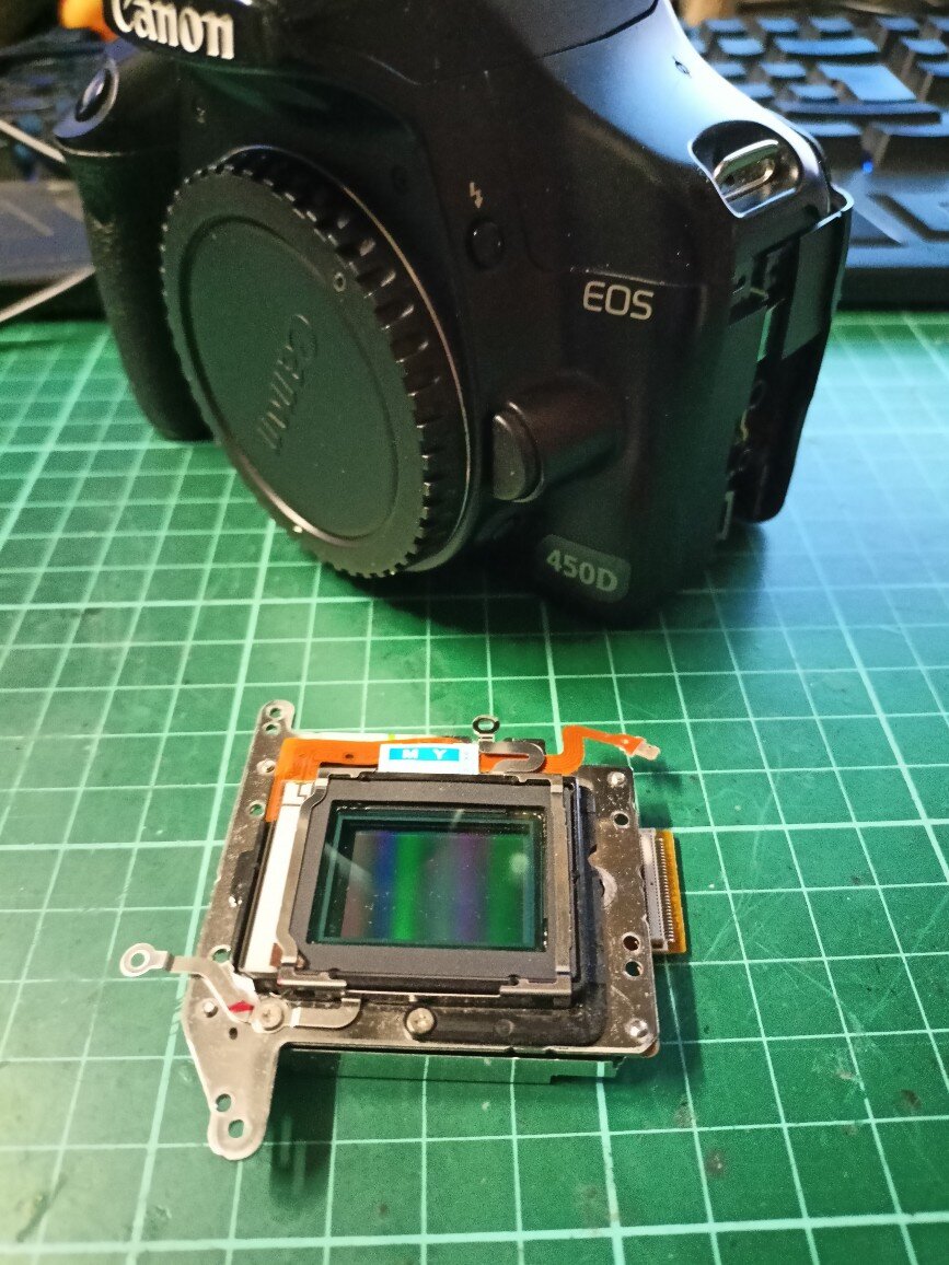

Un capteur 450d reçu ce matin, possibilité d'un nouveau test :)
Je vais agrandir encore un peu la zone de traitement, comparé au 1000d d'hier dont il restait quelques pixels non traités..
Livraison de l'acétone pur demain.
Pour récupérer la mise au point correcte dans le viseur, il suffit de déplacer le capteur vers l'objectif.

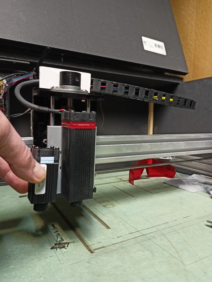

Concernant l'uniformité, tu peux voir sur les quelques raw postés que c'est très uniforme et la trame laser ne se voit pas si la machine est bien réglée.
En fonction du modèle de laser, sa puissance, sa lentille, ... le spot sera plus ou moins focalisé. En connaissant la largeur du spot, on peut ensuite déterminer l'écart entre chaque ligne de décapage, pour que les lignes se superposent un tout petit peu. En jouant sur ces réglages, on arrive à quelque chose de très uniforme.
Comme démontré également avec quelques photos, la fréquence PWM de commande du laser est importante. Un fréquence trop basse laissera des résidus, car alors le laser n'a pas toujours la meme puissance lors de son déplacement(entre deux pulses).

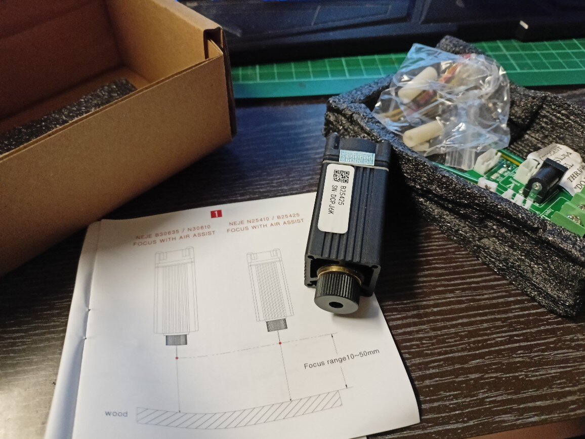

Premiers tests avec le laser 405nm de 500mW optique.
Malheureusement, la puissance optique n'est pas assez élevée pour décaper quoi que ce soit :( même avec une vitesse aussi basse que 400mm/min.
Avec le laser 450nm/5.5W optique, pour un capteur Canon j'utilisais les réglages suivant:
1150mm/min et 12% de puissance.
12% de 5.5W= 0.66W
Avec le 405nm, même à 400mm/min et 100% de puissance, ca ne décape pas. Et pourtant on a 0.5W de puissance optique.
Donc à retenter avec un modèle plus puissant.
