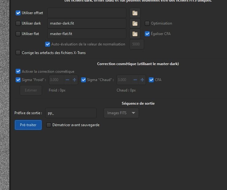

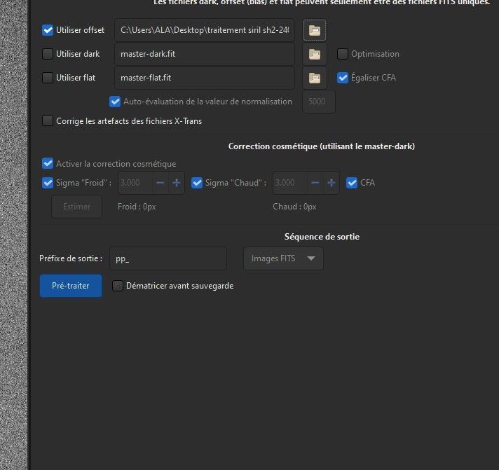

je reviens vers vous pour vous soumettre mon problême avec siril. j'ai fait des poses en HA bin1 ainsi que R,V et B en bin2 . j'ai quelques soucis avec le post traitement avec siril ,pas moyen de faire mon master flat en bin2 , mes acquisitions sont en bin2 ainsi que les offsets ,les darks et les flats. à la séquence prétraitement je charge mon master offset mais lorsque je clique sur prétraiter la ligne offset s'efface .
j'ai donc essayé de passer outre et faire mon traitement sans offset dark et flat ,la je me suis heurté au problême de l'alignement de mes couches ce que je fait toujours sans soucis en faisant une séquence de mes couches et en les alignant et je me demande comment aligner correctement des couches qui n'ont pas la même dimension .

869431529_Capturesiril1.JPG.f35c8689470cf7894695c49c5796ba57.JPG1904276437_Capturesiril2.JPG.e651d7d0189205e991afe477fa6da2ec.JPG
  Le 28/01/2022 à 14:15, chouette1 a dit :
Voir davantage
Oui. Et si tu regardes les logs c'est parce que ca peut pas utiliser ce fichier car les tailles son différentes. On ne peut évidemment pas faire du prétraitement avec des images de tailles différentes.

Lock tu es toujours présent,  merci, à  partir du moment où les offset sont  en bin2 ainsi que les darks et flats il ne devrait  pas y avoir de soucis car ils ont la même  taille.
Je traite mes brutes indépendamment, chaque couche est empilées séparément. Ce que j'ai voulu dire c’est que pour parer à tout problème  d’alignement  entre les différentes couches j’ai l’habitude  de renommer  les couches en image_01 02.....puis d’ouvrir une séquence  et d’aligner  le tout de cette façon  mes couches sont parfaitement  alignées et je passe à  la composition  rvb. Dans mon cas de bin1 et bin2 je ne peux à moins que je me trompe aligner des couches de dimensions  différentes.

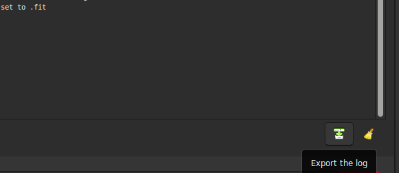

Il faut donner tes logs. Il y'a un bouton expres pour exporter les logs et ensuite tu peux les partager ici.

je ne sais pas si cela te conviens2022-01-28T17.04.58.log
je viens d'avoir la réponse à mon pb par un collègue à qui j'ai passé mon dossier et j'ai fait une grosse bourde en faisant mes flats bien nommés bin2 mais j'ai omis de cocher la case bin2 et donc mes flats sont en bin1.
merci lock pour ton travail et je vois que j'ai encore beaucoup à apprendre sur siril.
