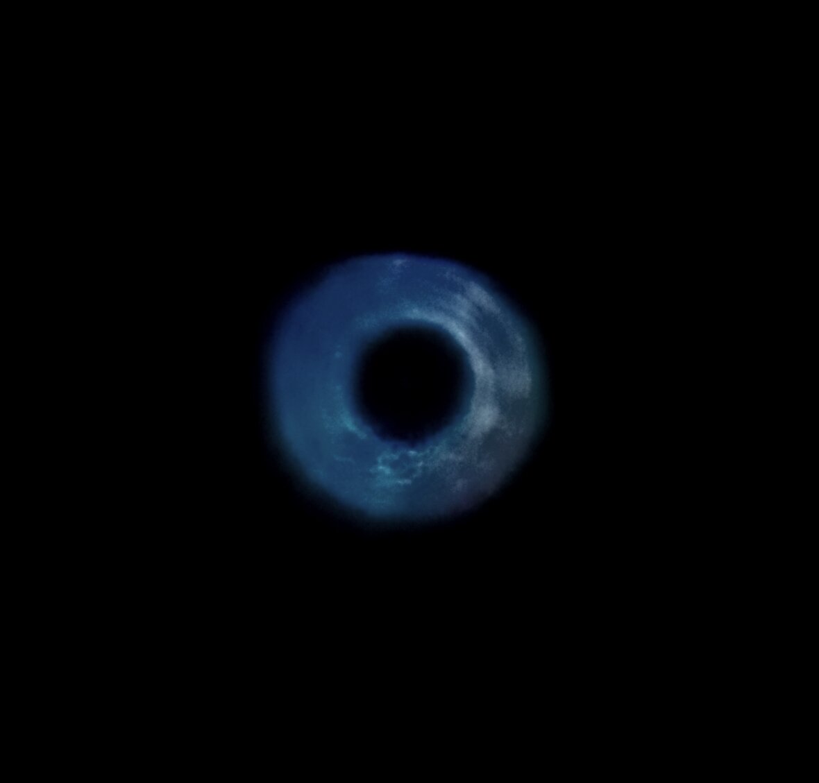

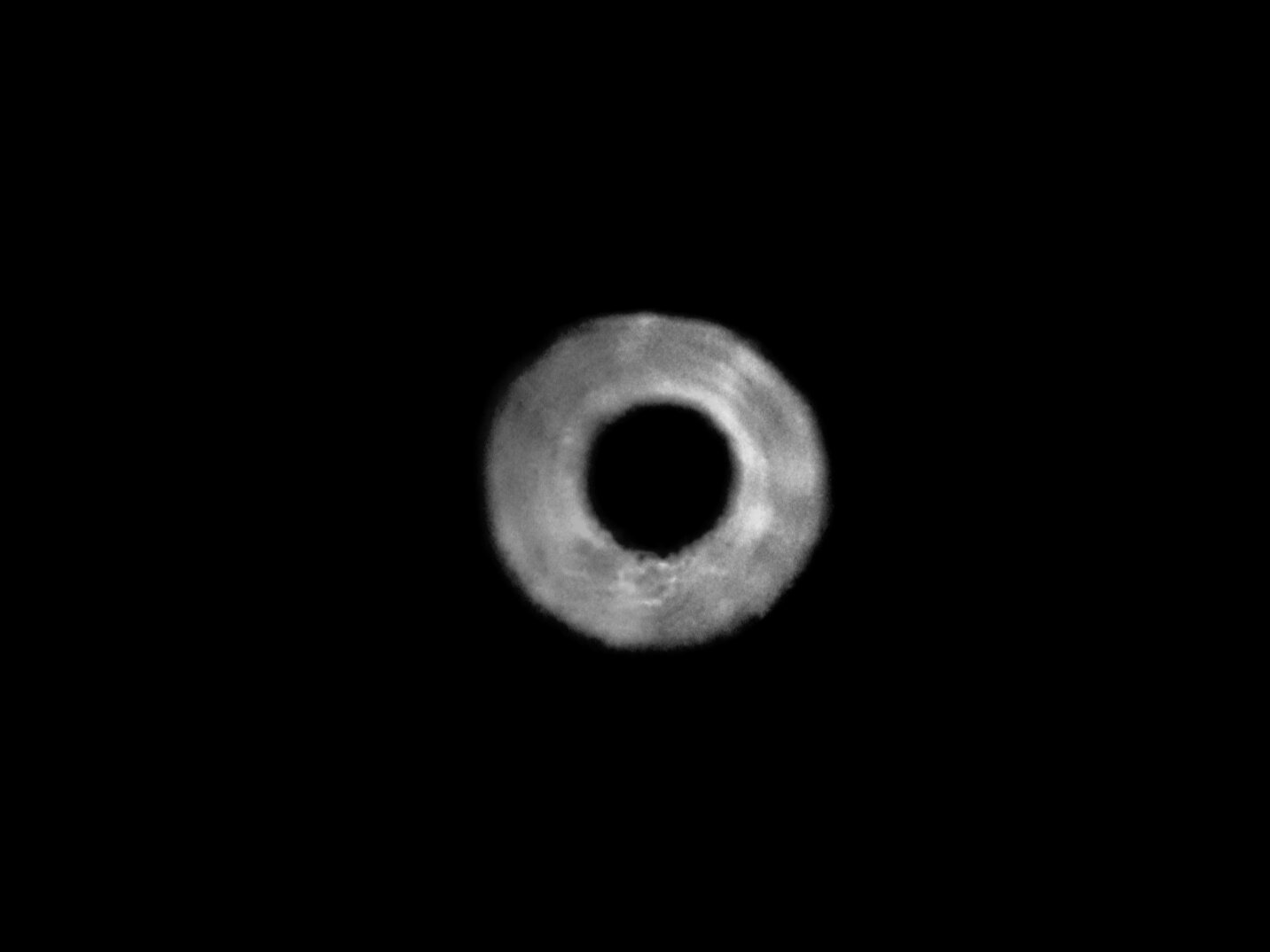

Bonsoir à tous,
Suite à p'tit flou artistique lorsque j'ai imagé avec ma Barlow x2 🤔
je me suis dit qu'il fallait peut-être que je vérifie ma collimation.  😱
J'ai pointé une étoile bien brillante et j'ai défocalisé.
Voici les clichés pris à  l'arrache avec mon téléphone sur la lentille de mon oculaire.
A votre avis il y a un réglage à faire ou pas 🤔
Moi ça me semble pas mal 😋 et ça  m'arrangerait 😉
1 en couleurs
2 en noir et blanc
L'étoile était centrée?En haut à droite le "donut" est plus mince,donc collimation à peaufiner.En tapant "collimation mak 127",il y a plusieurs résultats dont celui-ci:
Jean Louis
A voir effectivement si l'étoile était centrée.
Si oui, il semble que la collim soit à faire.
D'autant qu'à cette étape là de grossissement et défocalisation, même un donut bien centré n'est pas toujours suffisant. Il faut grossir plus et faire un bon focus pour se rendre compte d'un défaut de collim persistant sur la fameuse figure d'airy :) (bien qu'un joli donut bien concentrique soit déjà satisfaisant)
http://www.astrophoto.fr/collim_fr.html
Modifié par Drase
  Le 26/02/2022 à 15:08, Jean Louis a dit :
Jean Louis
Voir davantage
En fait je n'avais pas mis le suivi, donc le donut se déplaçait de droite à gauche dans l'oculaire... et je tentais tant bien que mal à prendre un cliché avec mon smartphone sans support !
Faut que je prenne le temps de le faire avec ma 224 mc et le suivi....
Merci @Jean Louis et  @Drase de votre passage et conseils 😉👍
La collimation ça m'angoisse 😳😱
Modifié par thierry78
  Le 26/02/2022 à 15:52, thierry78 a dit :
Voir davantage
Même conseil qu'au-dessus: il est indispensable que l'étoile soit parfaitement centrée pour faire la collimation (sinon pisser dans un violon aura le même effet:eheh:
Salut fait directement en focalisé
tu déplace l'Etoile dans le champ et tu recentre avec les vis de collimation
