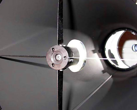

Et comment on obtient des étoiles en croix? Les miennes sont rondes
il y a 1 minute, cezanne a dit :
Bravo, vraiment très jolie
Et seulement 2h de pose, moi avec presque 4h j'en suis encore bien loin, c'est le defiltrage que permet autant de contraste?
Merci beaucoup ☺️. Oui , le defiltrage change tout effectivement. Pour les "croix" sur les étoiles,c'est uniquement lié au type de télescope. J'ai un télescope de type newton et les "croix" sont dû à l'araignée qui tien le miroir secondaire. Cela forme ces aigrettes sur les étoiles brillantes
