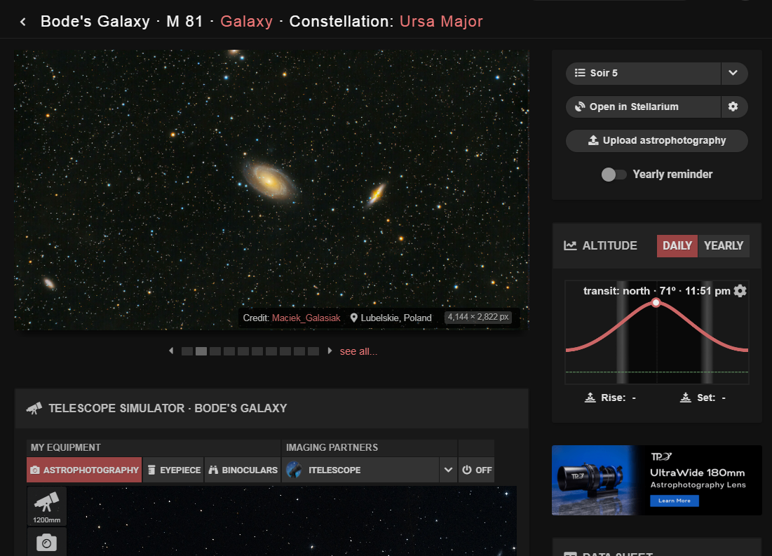

C'est ce que je fais avec Telescopius:
Exemple avec M81:
Méridien à 23H51
Je fais ma session soit de 20H à 23H, soit de 0H30 à 6H comme ça pas de soucis de retournement, le tube est toujours du même côté.
