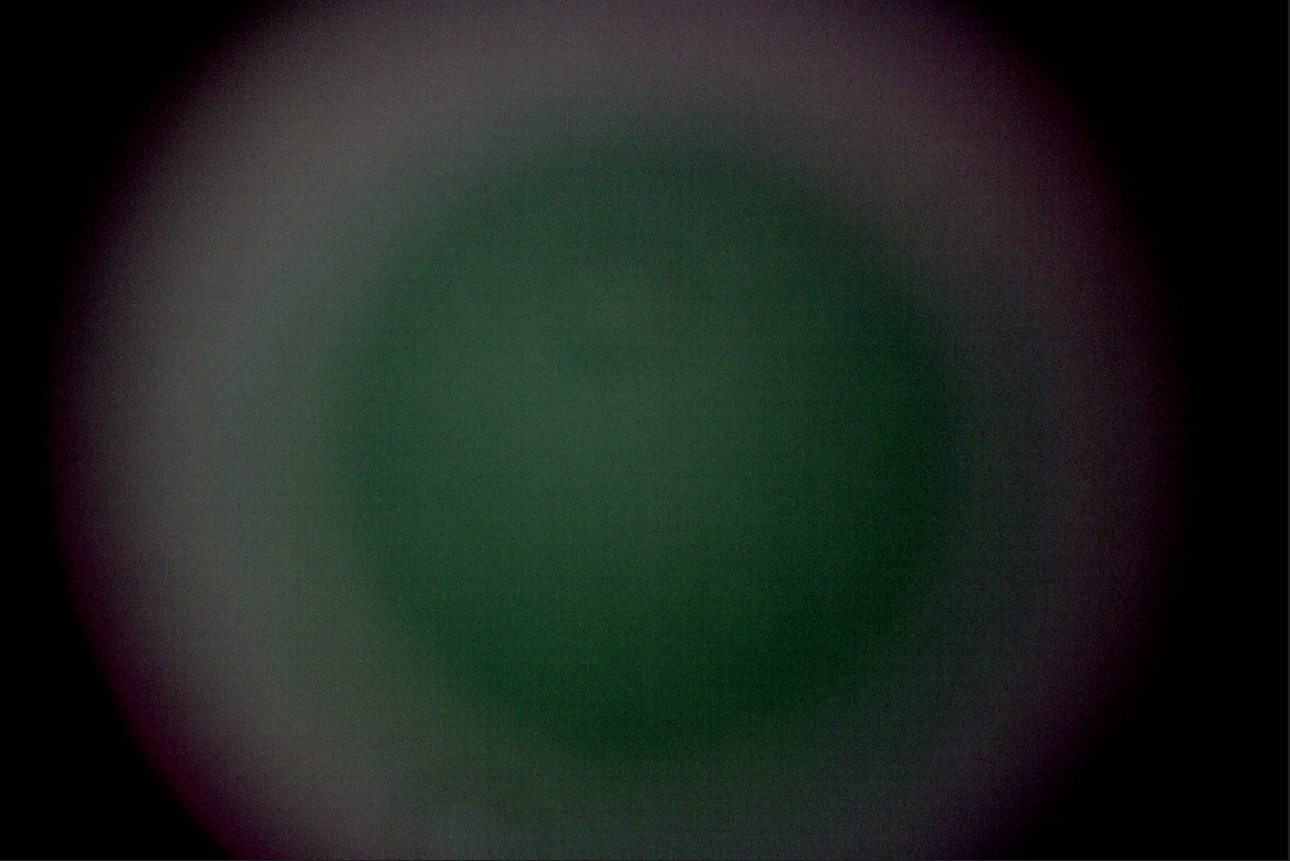

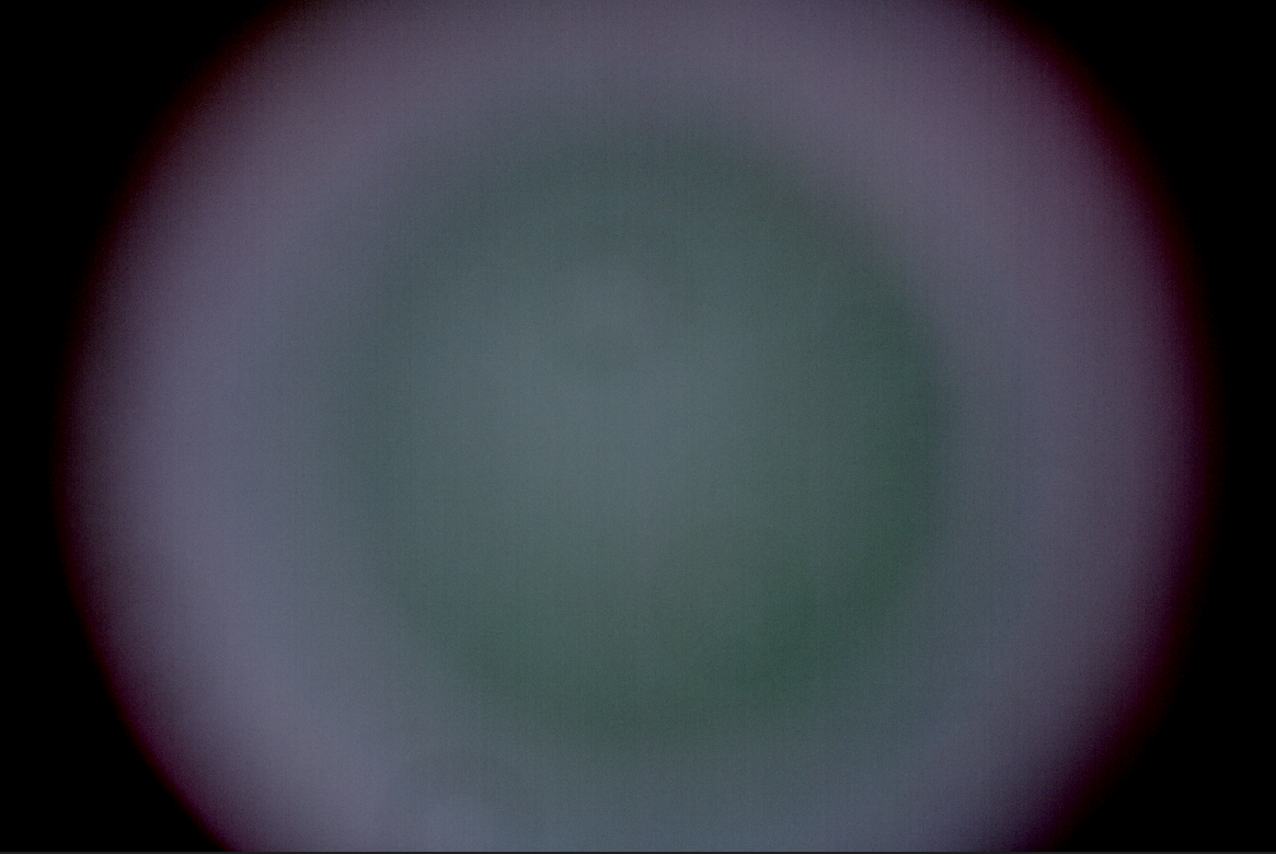

Effectivement ce halo se reproduit bien avec les FLAT, ci-dessous

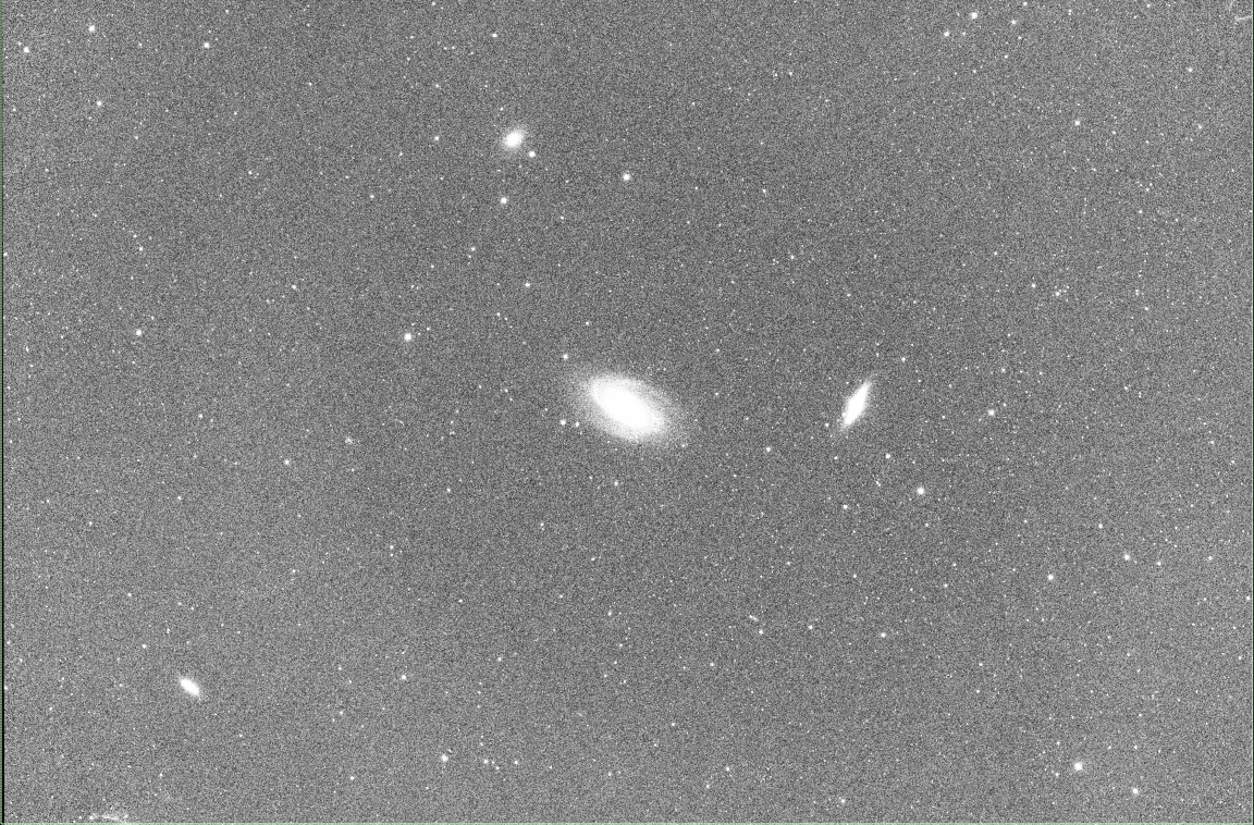

Une light brute

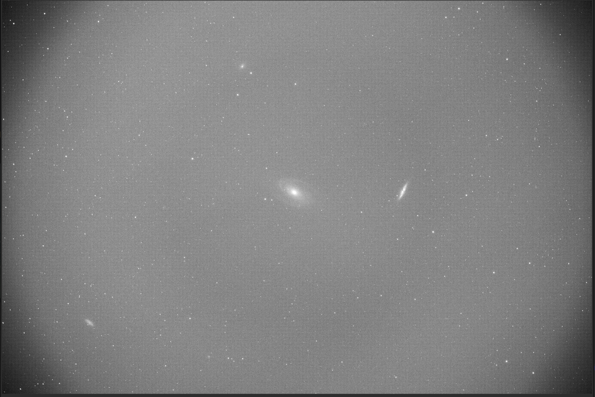

Une light prétraitée avec le FLAT, vous remarquerez qu'il persiste encore un peu.

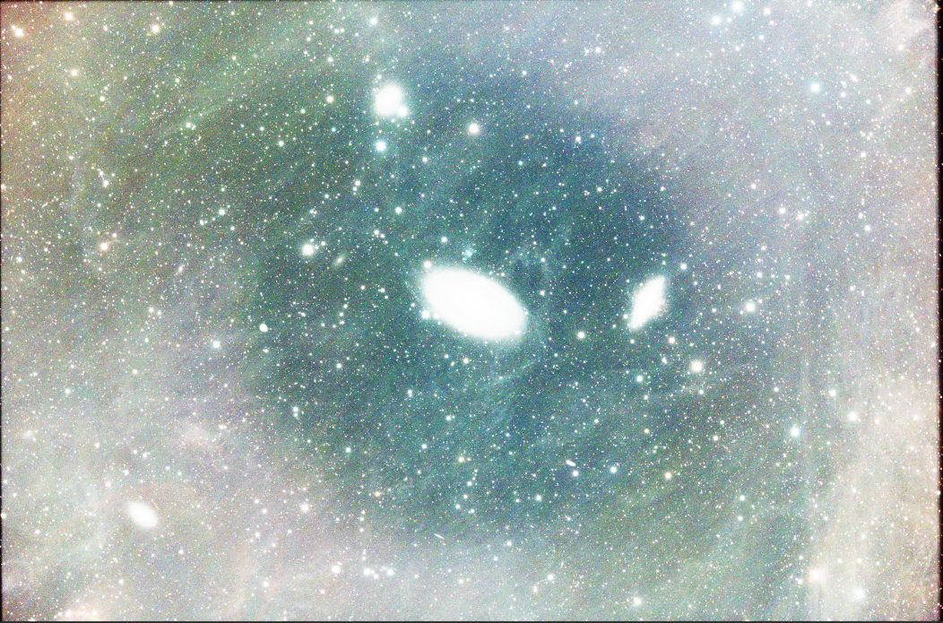

donc j'arrive à le "supprimer" en partie pour qu'il disparaisse sur chacune des mes lights prétraitées, mais au moment de l'empilement il réapparait, ci-dessous en mode histogramme :
J'ai fait un flat à la caméra sans le RASA pour essayer de comprendre si le problème vient de la caméra ou du RASA, et RAS sur la CAM juste un vignetage "normal" dans les angles mais rien au centre... Par contre un flat "exagérer" montre bien le problème quand la 6200 est montée sur le RASA..
