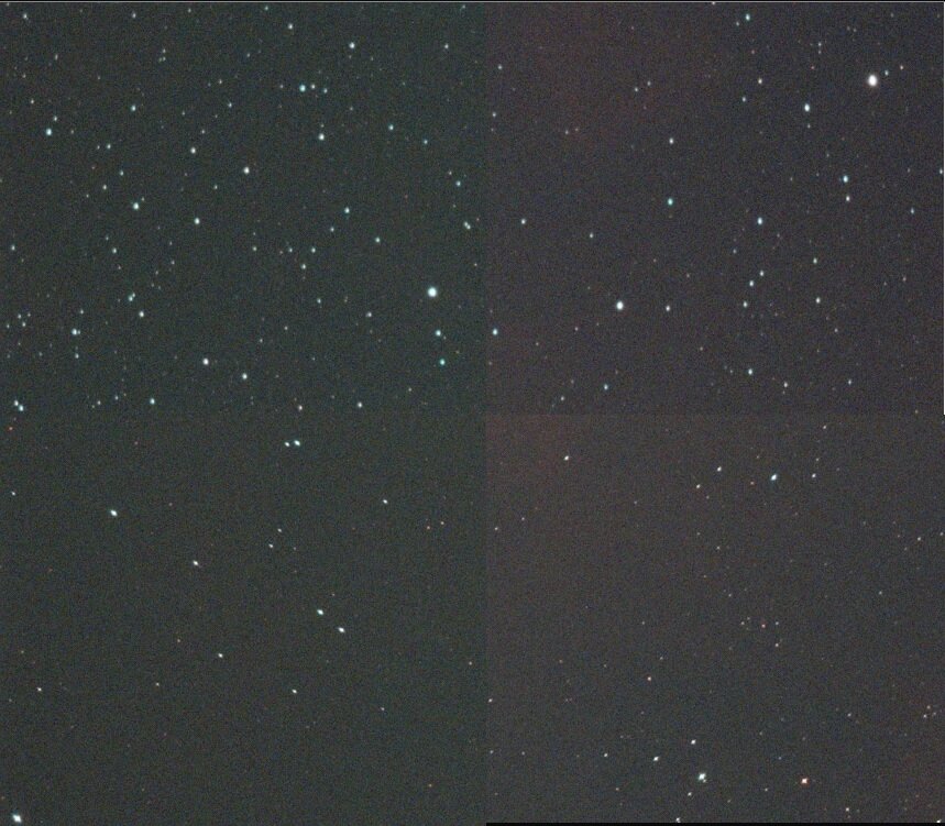

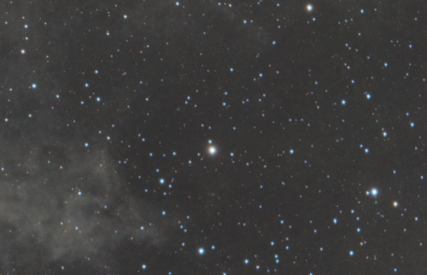

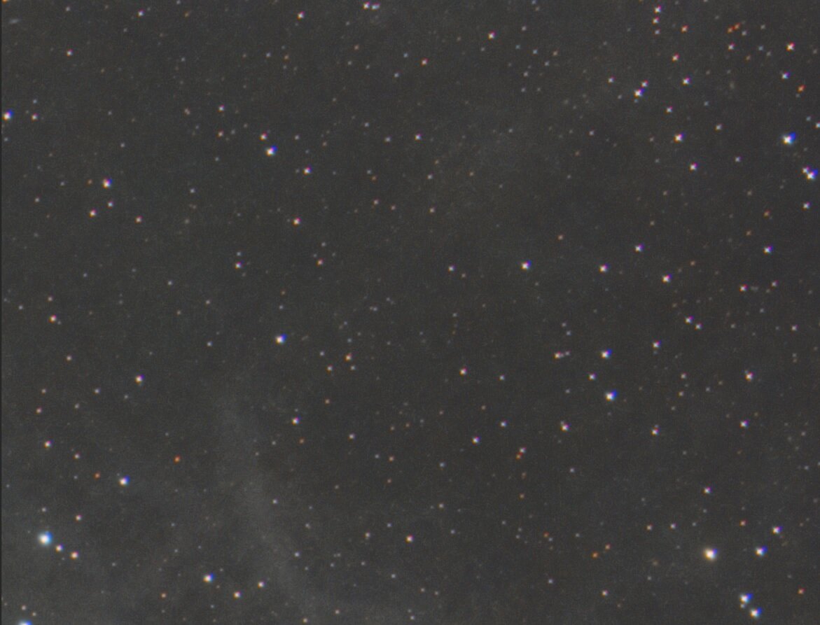

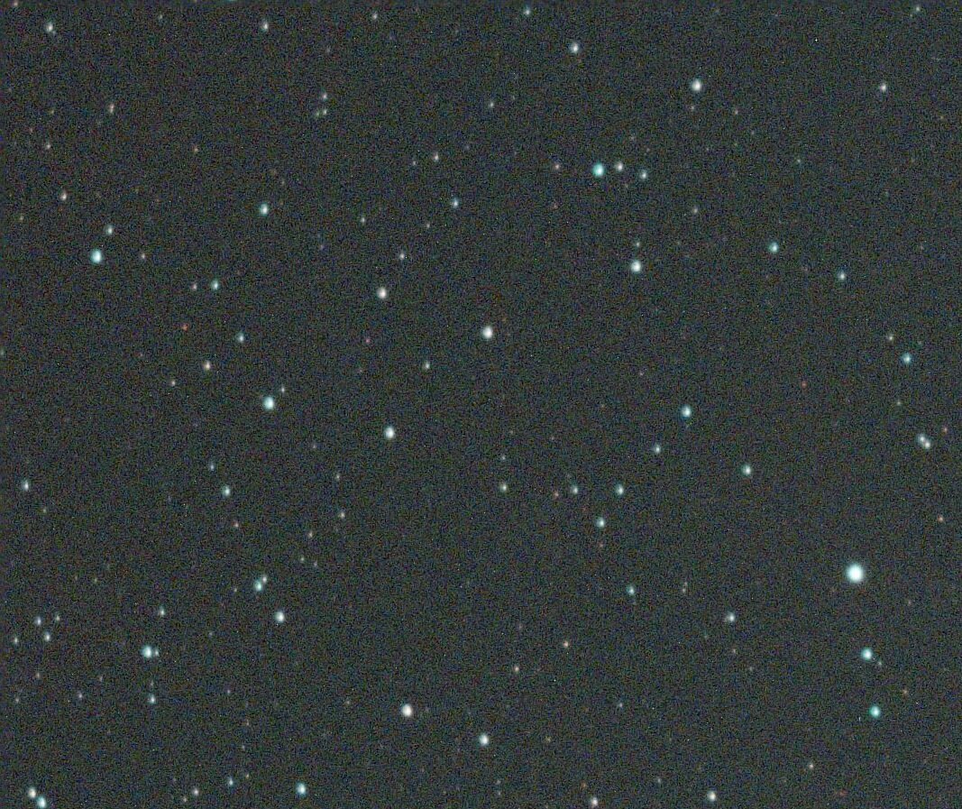

Je fais appel à votre expérience et votre aide concernant les (gros) défauts sur mes images.
Mon setup est le suivant :
-       Lunette TS 76EDPH avec son réducteur x0.8
-       Caméra ZWO ASI2600MC Pro
-       Filtre IDAS LPS P3 pour le RVB et filtre L-Extreme pour le H-alpha et Oiii

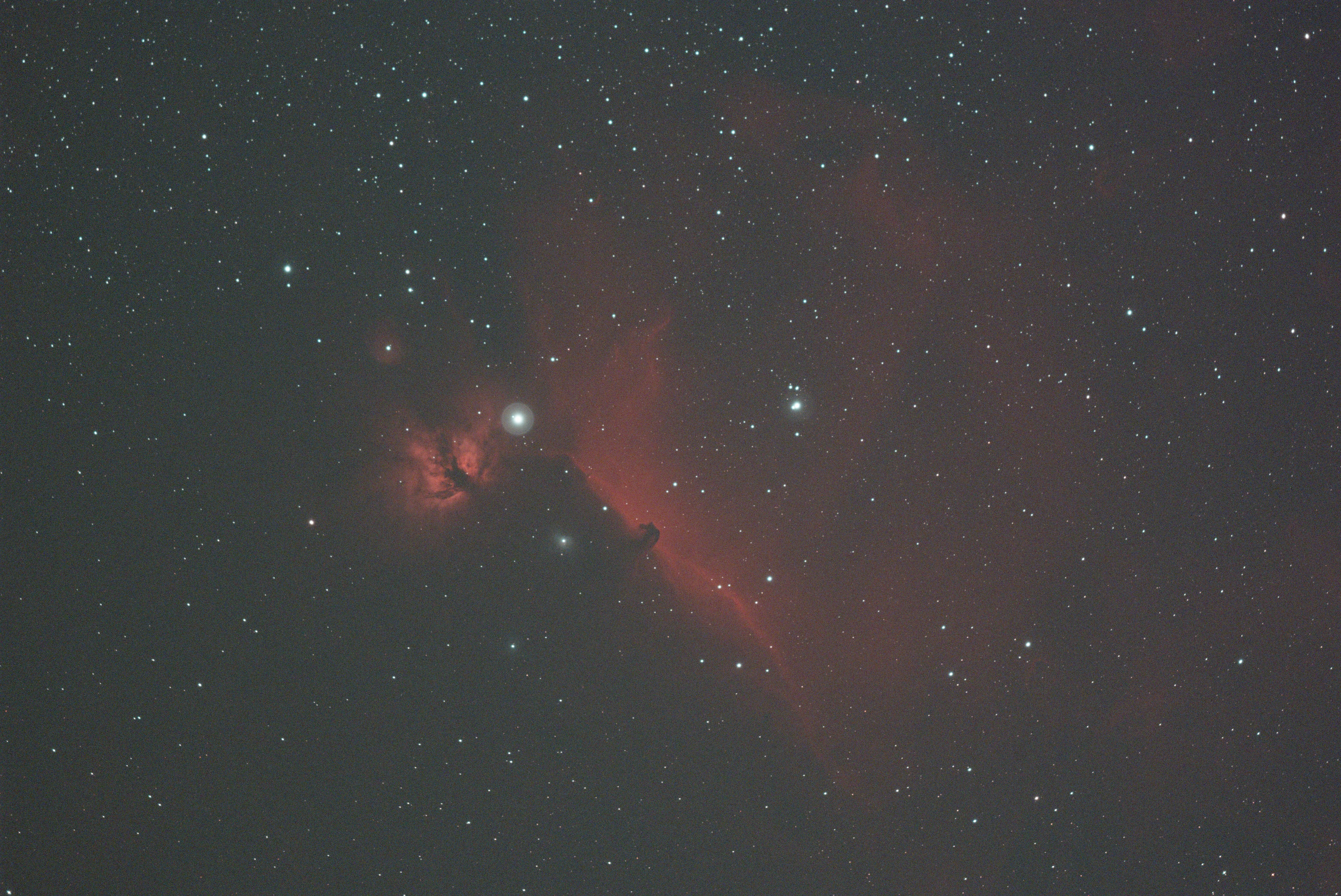

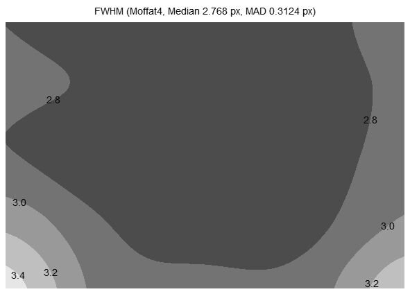

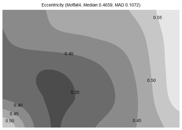

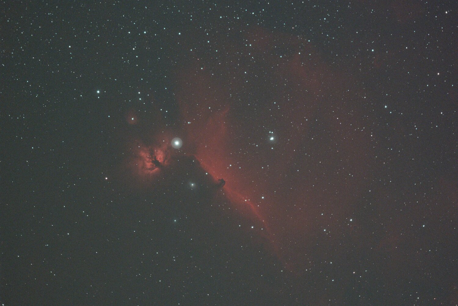

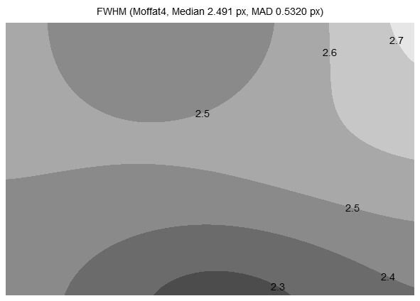

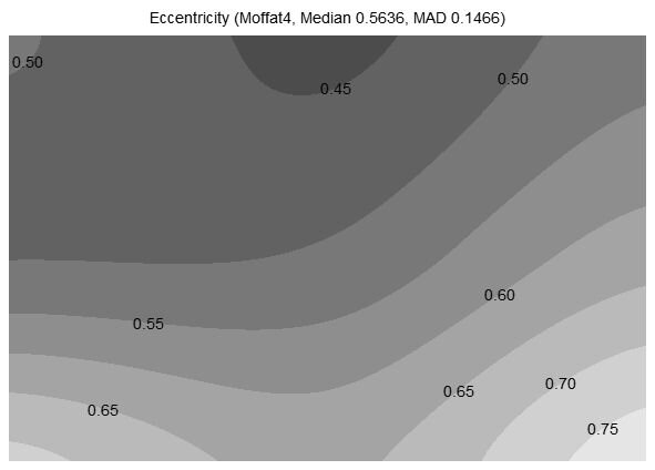

Je vous joints une brute de chaque filtre, accompagnée chacune par l’analyse FWMH et Eccentricity de PixInsight et des zooms dans les 4 coins. (d'ailleurs si quelqu'un sait comment interpréter ces graphiques je voudrais bien qu'il m'explique :) )
-       Barnard 33 avec L-Extreme, pose de 600s
Webastro_cheval_Ha_eccentricity.jpg.59eb5ffc5c3c813a47d714ab215d0b90.jpgWebastro_cheval_Ha_FWHM.jpg.87d6c6d1018f1b9c9447ad858b630f7f.jpg2055248793_WebastroChevalHaJPEG.thumb.jpg.bce4808a5fd1a31eace3b6966b5843a7.jpg

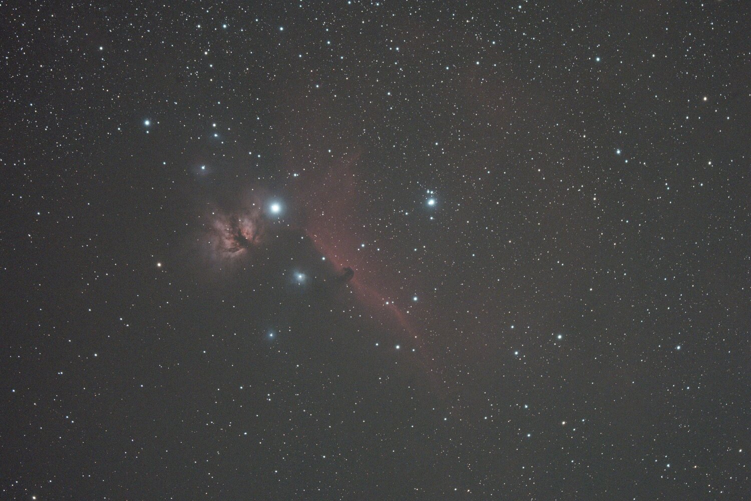

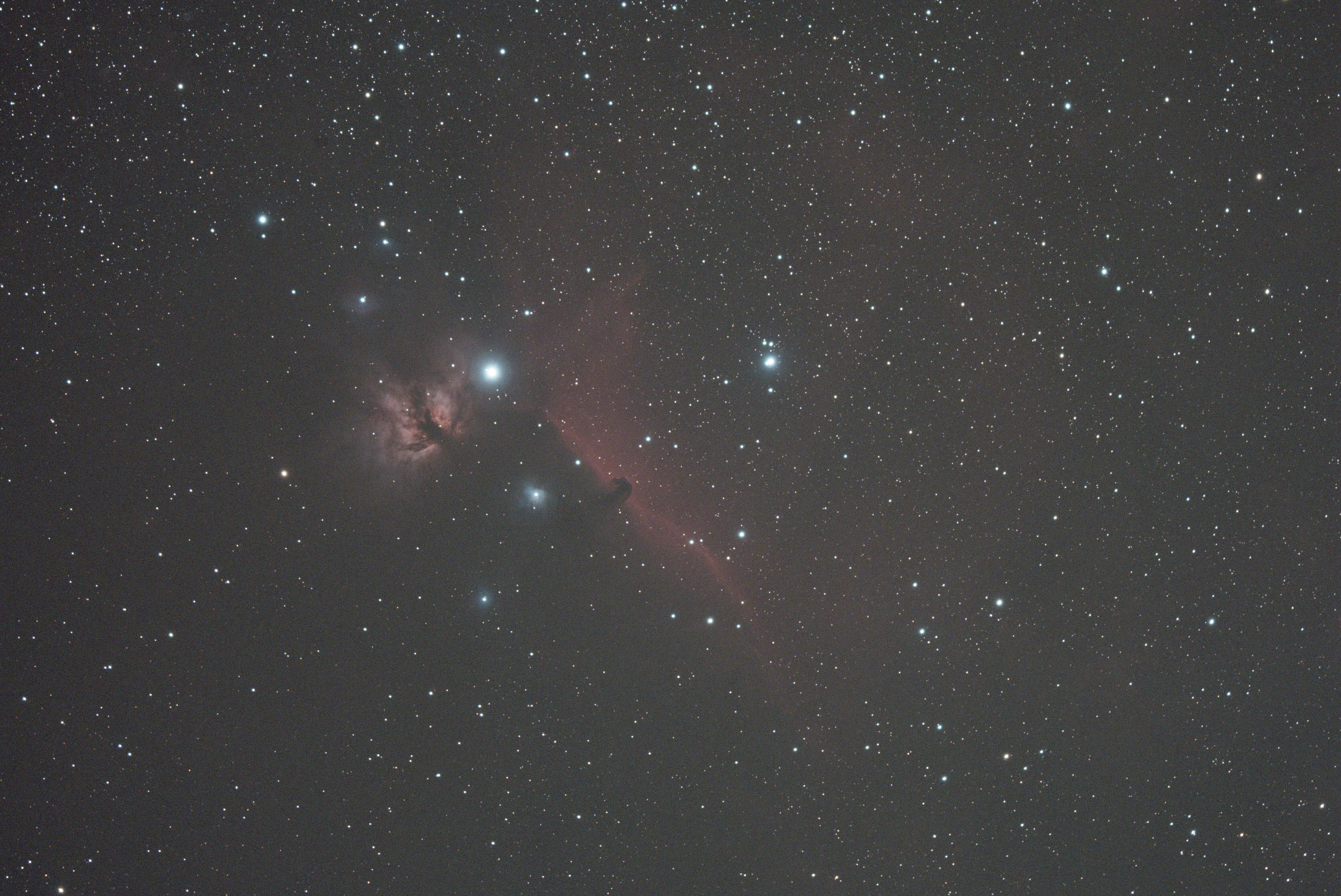

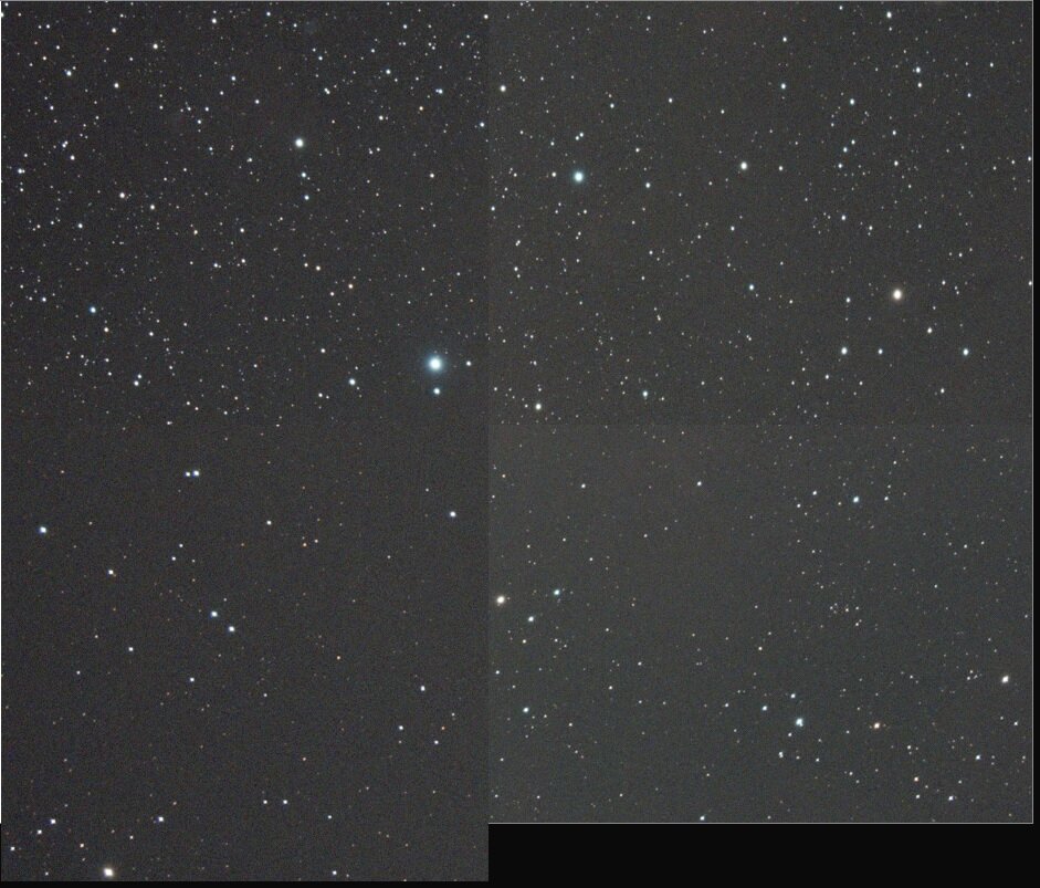

-       Barnard 33 avec IDAS, pose de 300s
 Webastro_cheval_RVB_00001_L_eccentricity.jpg.bf37e6cc9a7df12f1d7853b8642300b6.jpgWebastro_cheval_RVB_00001_L_FWHM.jpg.e775025036d2370b7de5d0b015a485ba.jpg1776662515_webastrochevalRVBJPEG.thumb.jpg.3f26f16afd812afdda2ec534dc6adc39.jpg
Je constate sur les brutes que les défauts de coma et chromatisme sur les étoile est beaucoup plus présent sur les brutes IDAS et que sur le L-Extrem. Est-ce que ce défaut de chromatisme est dû à du tilt ou à un mauvais BF ?
Ou alors un soucis sur la lunette?
Le défaut ne me semblait pas uniforme à la base mais j’ai l’impression qu’il y a quand même une déformation commune dans chacun des coins, qui accentue ou qui est accentuée par du tilt (même si le coin en haut à gauche semble plus épargné)
J’ai essayé de régler le tilt avec les 3 vis présentes sur la 2600MC mais je ne suis pas parvenu à une amélioration.
Ma caméra part chez ZWO fin de cette semaine car mes ports USB2.0 ont semble-t-il cramé – je leur ai également demandé d’ajuster le tilt de la caméra.
Mais j’aurais quand même aimé avoir vos avis pour voir si ce genre de défaut peut venir d’ailleurs que le back focus ou le tilt.
Merci d’avance !
Et bon ciel à tous.
Nico
La distance entre le réducteur et la lunette ne semble pas idéale dans la dernière série. Mais vu l'asymétrie je ne suis pas sur que l'objet sur l'axe optique soit au milieu de l'image non plus. Faudrait en effet éliminer le tilt comme cause et vérifier si l'objectif pointe bien vers le milieu du PO (avec un Cheshire et le couvercle sur l'objectif, en regardant les images fantômes produites sur les revêtements des lentilles de l'objectif).
Sur la toute première série je n'exclus pas un peu de rotation de champ (une mise en station un poil à coté du pôle céleste).
Mais c'est vraiment couper les cheveux en quatre  -- je trouve l'image déjà très bonne!

Bonjour @sixela!
Merci de votre retour :)
Ok du coup faut observer si, lorsque Zwo aura ajusté le tilt, ces défauts sont toujours présents et si cela est le cas, ça viendrait d'un désaxage entre le PO et les lentilles de la lunette (donc mauvaise conception ou mauvais réglage?)
A savoir que les 2 sessions avec le L-Extreme et le IDAS ont été réalisés à une semaine d'intervalle, et seul le filtre a changé.

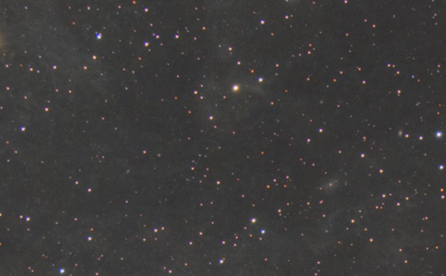

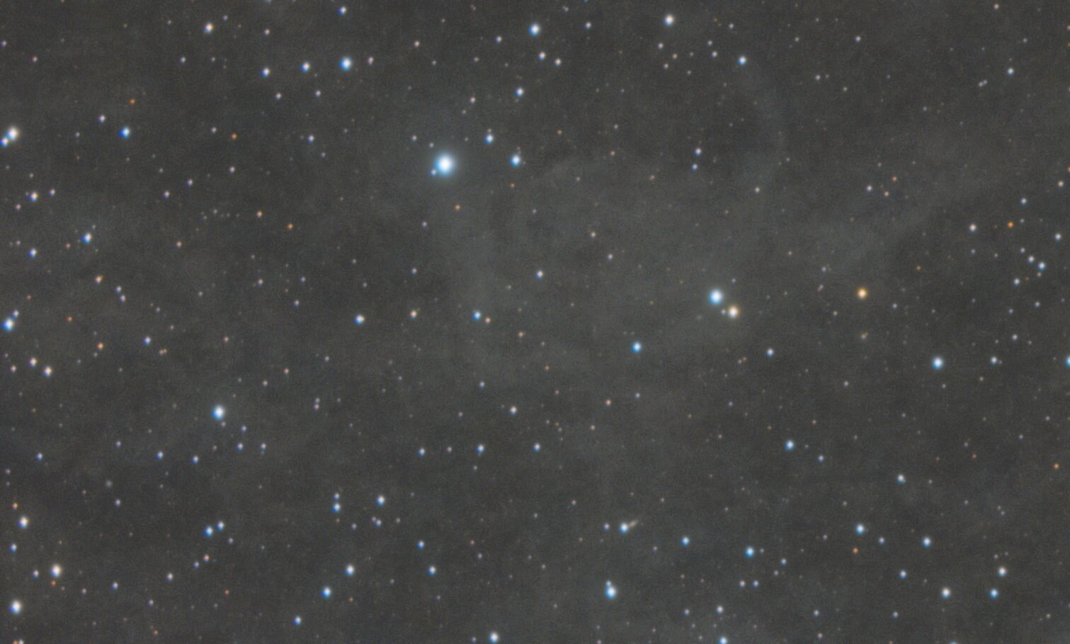

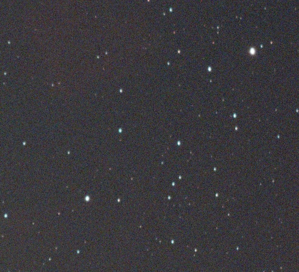

Ci-dessous voilà ce que donnent ces défaut sur un empilement, ça s'aggrave et le chromatisme est encore plus visible.. (stacked d'une session sur M81 avec le filtre IDAS).
Dès que je sature un peu la couleur des étoiles, toutes ces teintes bleues, magentas ressortent nettement et on voit que c'est dans les coins mais un peu plus au centre également...
Coin haut gauche :
Coin haut droit :
- coin bas droit :
- coin bas gauche : 1653988802_CoinbasgaucheM81.thumb.jpg.77347c4d182ca6328a00fc9127b46625.jpg
Mais je ne pensais pas que du tilt pouvait créer ce genre d'aberrations, de plus sur une lunette apochromatique.
