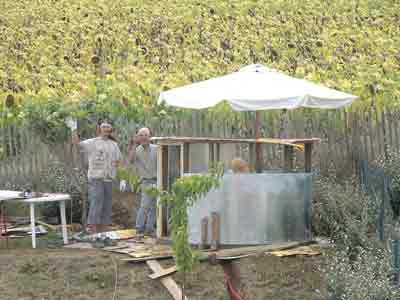

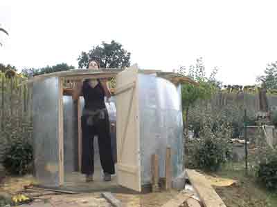

Nous avons beaucoup travaillé aujourd'hui, mais on est récompensé car la partie abri est terminée ou presque car il manque juste la couche de peinture blanche.
Nous sommes plutôt satisfait du travail. :be:
Qu'est ce que vous en pensez ?
à suivre... :D
Jolie boulot.
J'espére que tu va isoler sinon sa va tere enfert l'été avec un abrie en tolle.
