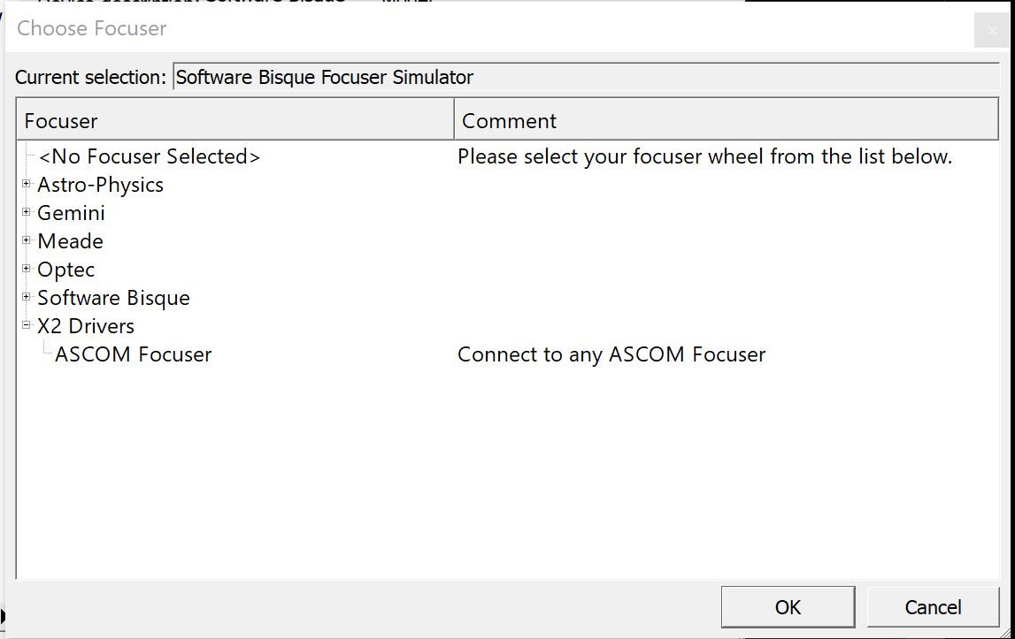

J'ai réinstallé je ne sais combien de fois les drivers FLI, connecté l'Atlas avec un autre logiciel pour "monter" le driver... rien, nada!! Lorsque je vais sur le Focuser dans imaging System Setup, je choisi X2Drivers-> ASCOM et là direct le message: "A necessary driver was not found. Error = 217."

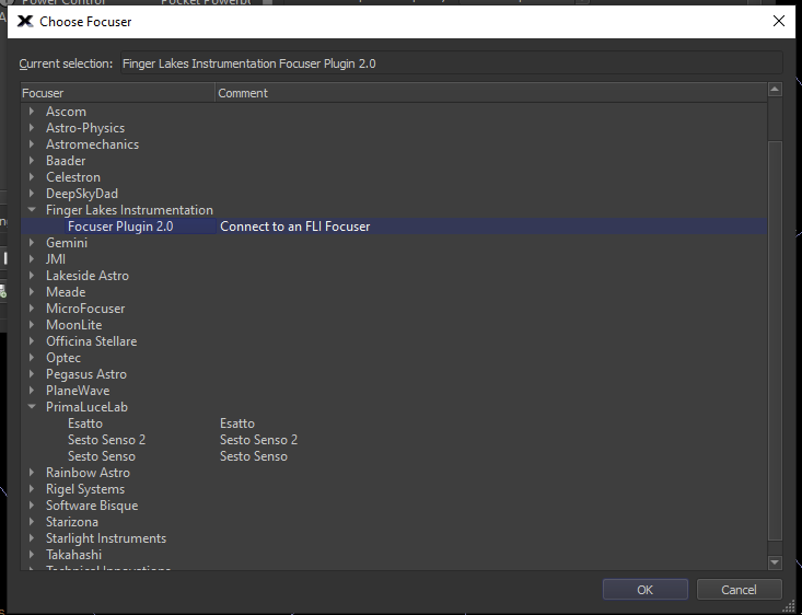

Pour le FLI Atlas, as-tu essayé la selection "Finger Lake Instrumentation -> Focuser Plugin 2.0" :
ben non, parce que j'ai une liste très réduite... cette entrée n'est pas présente, pb de mise à jour peut-être...

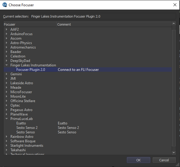

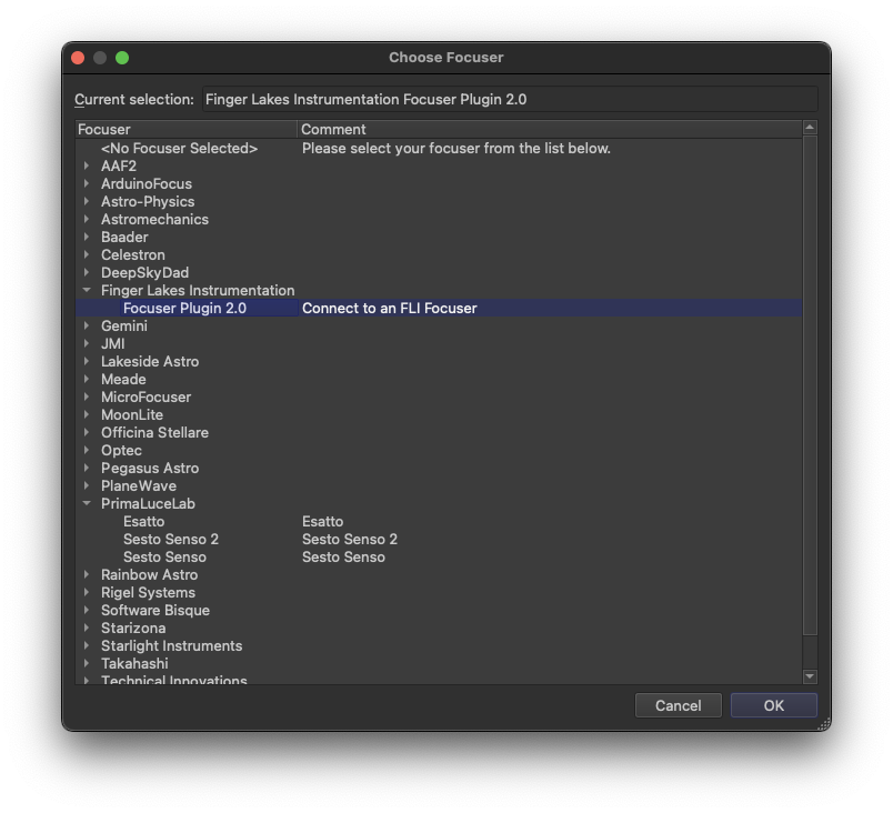

C'est effectivement une liste très réduite. Je viens de vérifier sous windows (ma copie écran original était sous macOS) et le choix est bien présent en version 32 bits et 64 bits.
Quelle version de TheSkyX as-tu ? (derniere version pour Windows est la 10.5.0 build 12243) .
