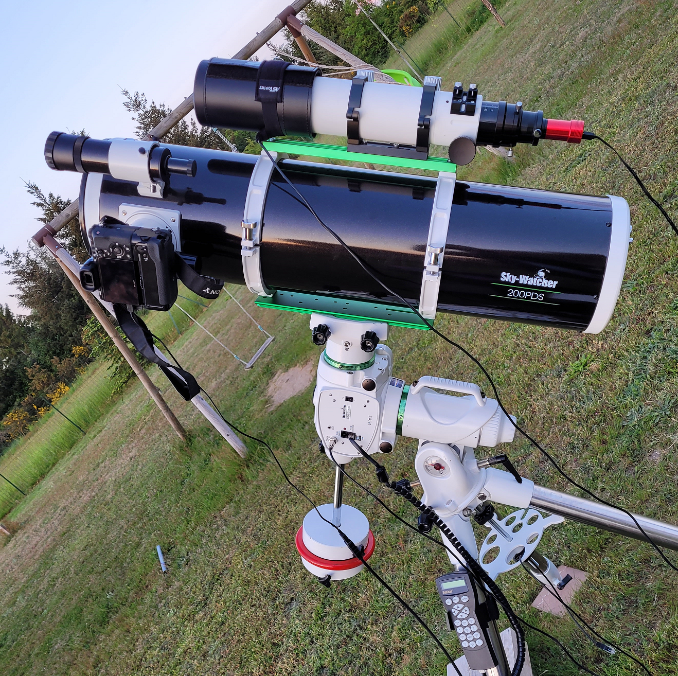

Du coup j'ai effectivement monter une Losmandy plus longue pour supporter le tube et mis une vixen sur le dessus et vissé les collier de la lunette, j'ai testé le guidage avec ça fonctionne très bien j'étais à peine à 0,5" d'erreur donc très satisfait par contre j'avoue que niveau poids je suis pas loin de la limite je vais essayer de peser l'ensemble pour vérifier.
Voilà le résultat si jamais ça en intéresse quelques-uns :

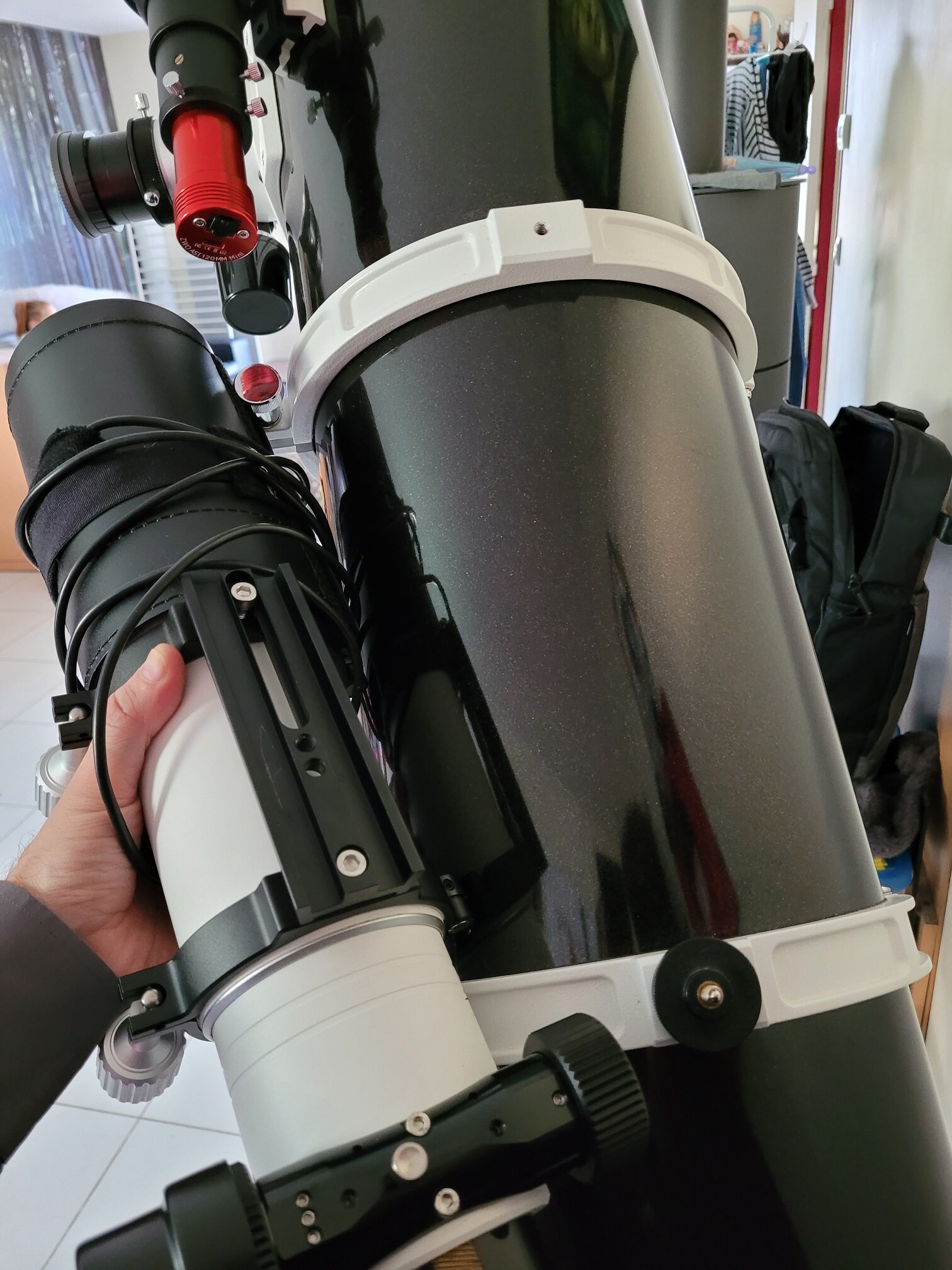

Encore une bonne info à laquelle je n'avais jamais pensé, en effet j'aurais un meilleur équilibrage, je m'en occupe dès ce soir, si t'as d'autres suggestions je suis preneur.
Au total niveau poids je suis à 15 kilos avec tout l'ensemble APN inclus.
