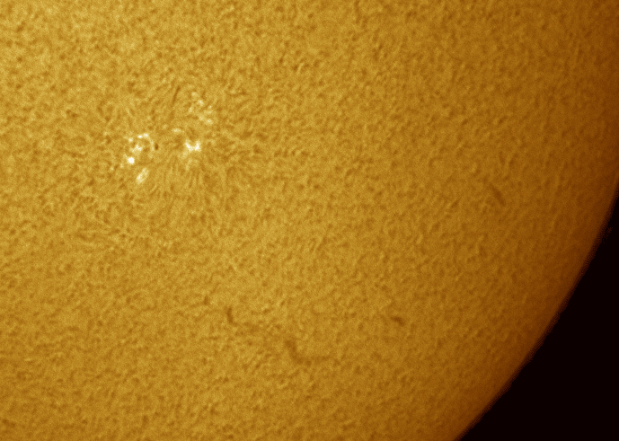

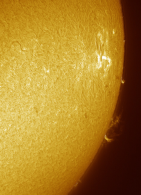

un dernier regard vers le groupe de taches solaires n°960, avant que celui-ci ne disparaisse derrière le limbe. Il y avait de belles protubérances en tout cas !!
Image prise à Torcy (77) à 14h18 TU, entre deux nuages :p
PST double filtration, barlow 2x, caméra Lumenera Skynyx 2-2M
Acquisition à 18 images/s en mode recadré, temps de pose individuel env. 40 millisecondes, compositage de 250 images brutes sélectionnées sur 600
Traitement : masque flou et colorisation avec Iris
La même image en vision log :
Jean-Marc

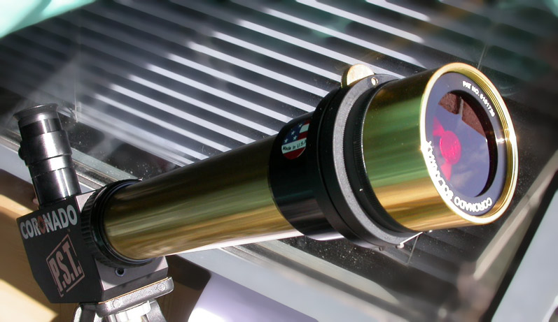

C'est quoi donc la 'Double filtration' ?
Superbe !!
C'est un filtre Solarmax 40 mm qui est vissé à l'avant du PST

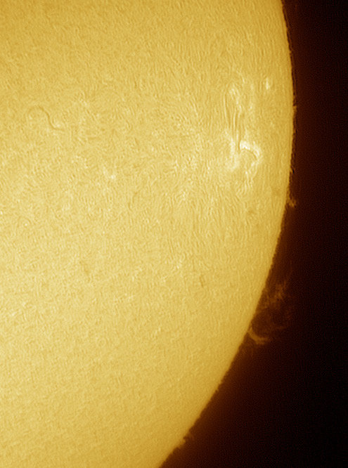

Et voici un exemple illustrant la différence sur le Soleil entre un PST "standard" et un PST "double filtration". En visuel, c'est beaucoup plus impressionnant !

Haaa oui la différence est nette ! on vois nettement mieux les détails.
