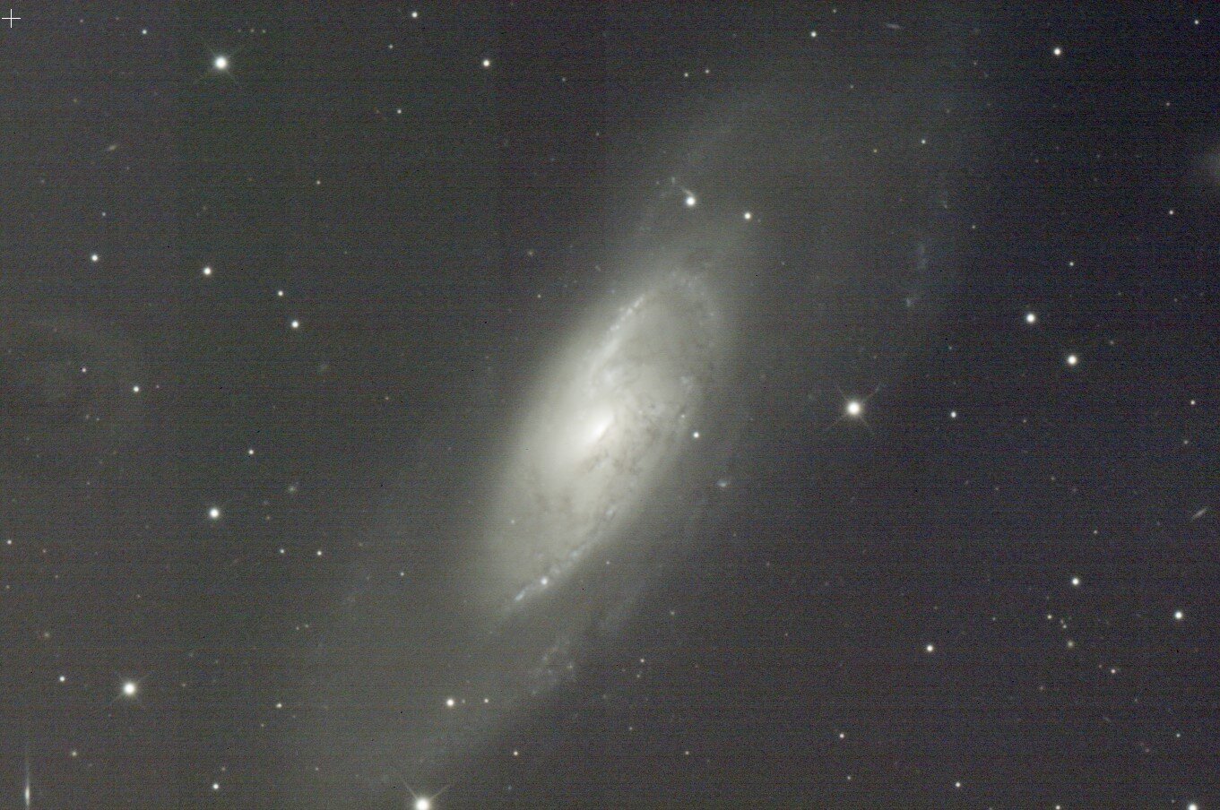

Je commence à imager avec un nouveau setup et j'observe avant traitement un tramage sur une photo.
La camera est une ASI183Pro à -20° en Bin2 sur un RC250, 78 pauses de 180 sec avec 10 dark, flat et Offset.
On voit dans le fond de ciel des bandes verticales vertes et rouges.
ça ne part pas avec le pré traitement du coup j'essaie de comprendre d'où cela vient.
J'ai utilisé Pixinsight pour faire le pré-traitement (que je suis en train d'évaluer, je connais pas trop).
Un défaut de la caméra je suppose ? Un peu comme le amp Glow (mais qui part lui au pré-traitement 🙂)
Vos  avis m'intéressent.
Merci a vous
L'image brut fait 177Mo203584322_Capturedcran2022-05-04132415.jpg.e283bd811505830958695bc12e47cf9c.jpg
J'ai bien ces trames qui apparaissent sur le master dark.
Peut être que 10 darks sont insuffisants pour 78 poses. Je vais en refaire d'avantage.
Laquelle ? Tu parles de couleurs donc c'est la 183MC ?
J'ai la 183MM et je n'ai absolument pas ces trames, ce n'est pas normal du tout.
il y a 6 minutes, willoubu44 a dit :
Et tes darks bruts ils montrent aussi cette trame ?
Tes darks tu les as bien fait DANS LE NOIR COMPLET ? Je demande ça parce que faire ses darks avec de la lumière à côté, même avec le bouchon sur la caméra, c'est le meilleur moyen de les foirer.
Autre hypothèse : l'alimentation. Tu alimentes avec alim 220V ou directement avec une batterie ?
Certaines alim gènèrent des parasites ou des trames.
il y a 9 minutes, willoubu44 a dit :
Non, c'est largement suffisant normalement, tu peux limite monter à 20 mais ça changera pas grand chose.
Vérifie quand même que tu as bien utilisé les darks à la même température, gain et temps de pose que tes brutes, on sait jamais.
Salut
- c'est bien une 183MC PRO
- Les trames apparaissent sur les darks
- Je suis en train de refaire des darks, j'ai mis le bouchon sur le scope et l'observatoire est fermé.
- Meme Gain, meme température, meme Binning, tout pareil.
L'alimentation est une 10A sur secteur, partagée avec une autre Caméra Atik314L. C'est tout ce qu'il y a dessus.
Ce qui m'étonne c'est qu'au traitement comme cela apparait sur les darks, ça devrait s'arranger...
