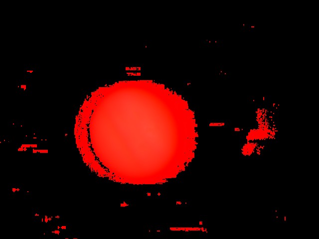

résultat, jupiter est toute rouge .
il y a surement quelque chose que je fais mal, mais je ne vois pas quoi.

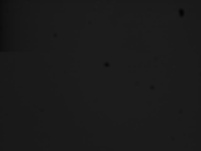

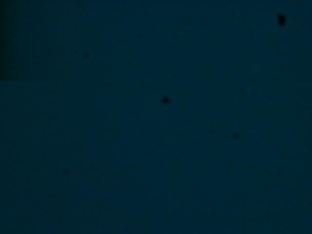

voici mon flat :

et avec le flat
c'est super hein ???

mon flat peut être ? il est tout bleu , bizare ?
oui g une solution pour toi...le nettoyage de capteur avec un coton tige, vu le tiens, cherche pas moi je nettoie tout de suite.
le capteur :bang: j'étais persuadé que c'était sur le mirroir... quel c*n

Mais comme dit HAMA, tu peux essayer de nettoyer ton optique. La tache est tellement grosse que la possiére doit se voir facilement. Souffles un coup et vérifies également la lentille de la barlow qui se trouve la plus proche du capteur.

Et si tu disais à Registax que tu fais un DARK au lieu de FLAT :?:
J'suis presque persuadé que ça va aller beaucoup mieux ... ;)
(enfin il me semble ... Normalement un FLAT c'est plus ou moins blanc ...)

Avec un flat, on divise l'image par le flat, avec un dark on soustrait le dark à l'image. Je n'ai jamais essayé non plus les flats sous RegiStax mais il n'y a pas de raison a priori que ça ne fonctionne pas. J'essaierais un truc à ta place, de passer ton flat en monochrome car la couleur il ne doit pas aimer du tout, et d'avoir une meilleur exposition pour ce flat qui est trop foncé, de manière à augmenter la dynamique. Voilà, à toi de jouer ;)
PS : je suis d'accord avec toi, je préfère de loin RegiStax à Iris !
j'ai essayé aussi, mais malheureusement non, ça ne marche pas.
la seule combinaison qui fonctionne c'est de tout traiter en N/B.

sinon j'ai bidouillé mon flat pour le "blanchir" ou plutot le "dé-bleu-ir"
en plus je crois que j'ai compris mon erreur sur la fabrication du flat avec registax
puisque personne n'avais la solution, je vais faire un petit tuto et je poserai le lien ici pour ceux qui (parfois) recherche, lol.
ps: j'ai soufflé la vitre de la webcam, c'est nettement mieux, mais il en reste un peu, ça à tendance à ce déplacer un peu plus loin mais ca reste là...
merci de votre aide et voici le résultat en image:
le nouveau flat :
et le résultat (en BMP cette fois-ci)
