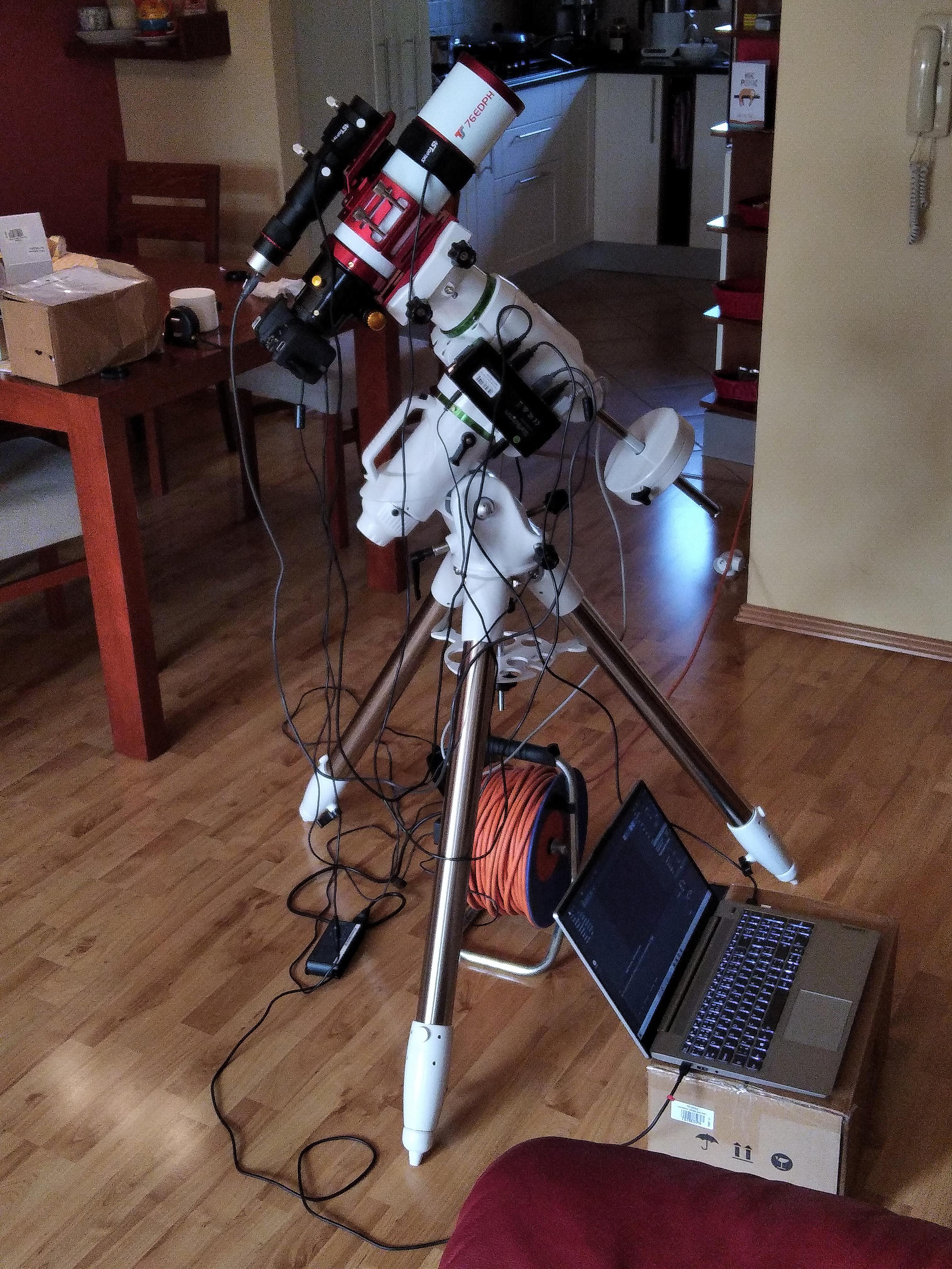

Bonjour Frédéric, étant débutant aussi dans l'astrophoto je suis très intéressé par la 61EDPH ainsi qu'une monture star adventurer gti goto, ma question ressemble un peu à celle de Xehenort, je souhaite faire du CP (galaxies et nébuleuses) Je cherche un bon matériel qui sera efficace même pour débuter car je ne compte pas le changer de sitôt, un Setup léger qui soit facile à monter et à transporter, car j'habite dans un petit appartement et je vais dans la compagne une fois par mois, pour le guidage j'utiliserai dans un premier temps mon pc portable avec une application comme prism ou NINA. Un guidescope 30mm mini avec une caméra de guidage pas trop cher genre zwo asi 120mm mini, tous les câbles pour faire fonctionner mon matériel, pour l'imageur je ne sais pas trop quoi prendre mais je voudrais bien commencer par un appareil photo pas trop cher que j'utiliserai pendant longtemps. Au fur et à mesure je compléterai mon Setup par des accessoires pour le perfectionner. Donc ma requête est la suivante ; quel est le matos minimum pour commencer avec cette 61EDPH et la StarAdventurer gti goto pour débuter ? Merci
Ci-joint un exemple d'un matériel qui ressemblera un peu près à ça pour commencer
