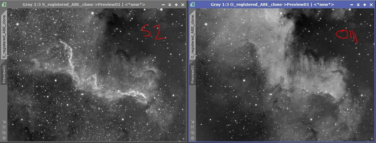

Problème : au moment du prétraitement je me suis aperçu que j'avais exactement le même signal entre le OIII et le SII... Petite vérification faite sur les acquisitions de l'ami @Idir sur la même cible elles devraient être bien différentes :
Images d'Idir, pas de doute le signal est bien différent :

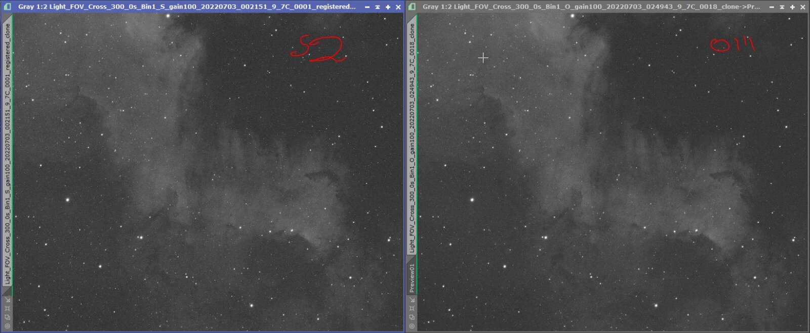

et chez moi :
Les deux brutes ci-dessus proviennent des 2 filtres différents mais d'aspect cela ressemble plus à du OIII

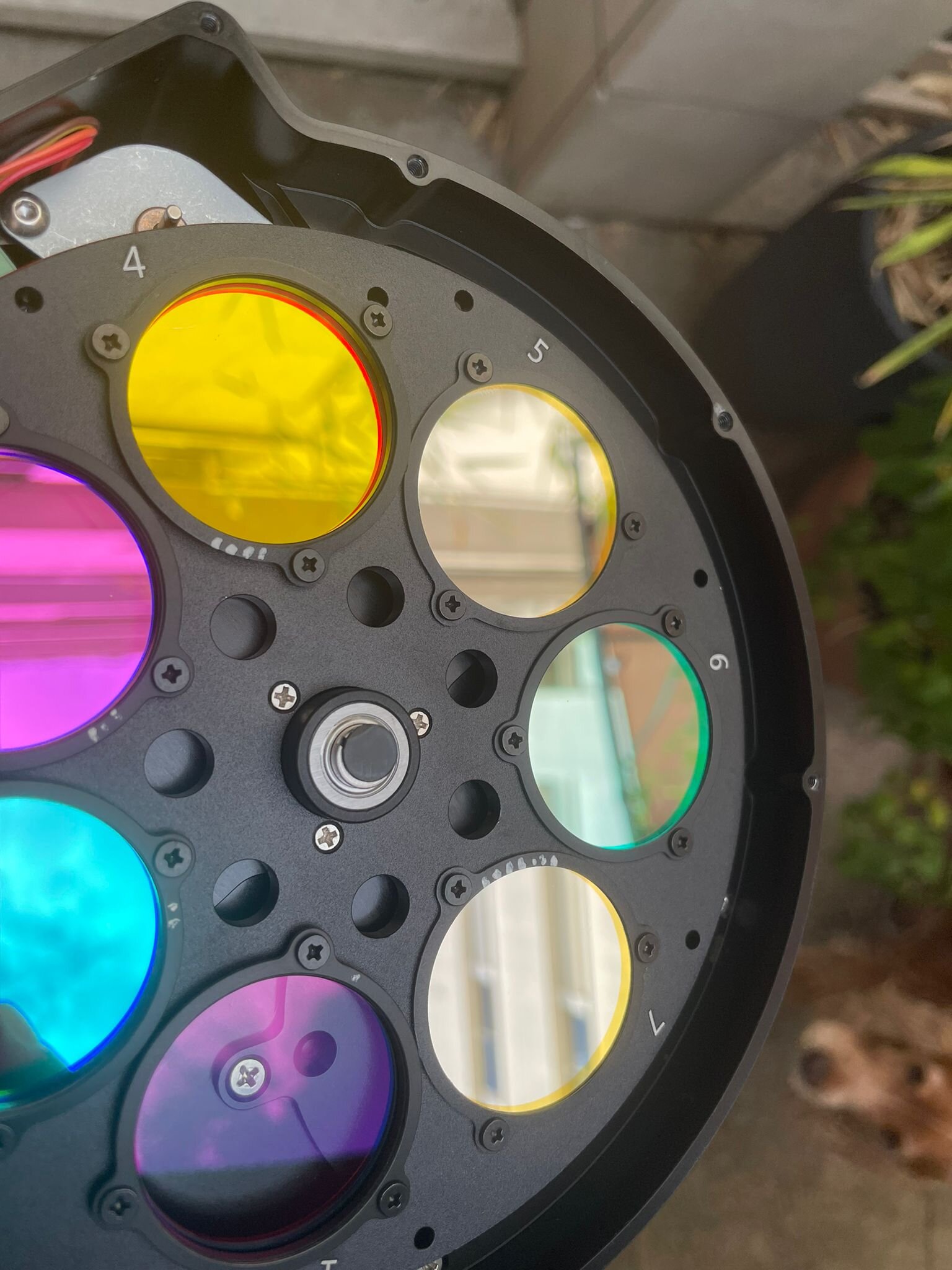

J'ai vérifié coté RAF : elle ne semble pas avoir de problème mécanique et ce soir là je suis passé sur d'autre filtres sans difficultés
j'ai démonté ma RAF pour en avoir le cœur net mais il semble bien que le SII et le OIII soient similaires (position 5 et 7) :
et en face opposé aussi :
c'est pourtant un set SHO et pas OHO :

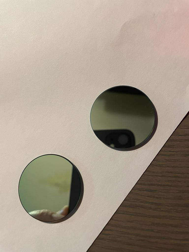

Pour exclure totalement la piste de la RAF soule, l'un de vous, équipé de ces filtres, peux t'il me confirmer que l'aspect du SII et du OIII est bien différent ?
Quelle couleur voit-on au travers du filtre (les reflets n'ont pas à être très différents, vu qu'il s'agit de la lumière réfléchie en quasi-totalité vu la bande passante étroite des filtres) ? Le OIII est bleu-vert, le SII est rouge.
Sacrée boulette de la part du fabricant... En espérant qu'il est garanti et que l'échange pour un vrai SII est possible.
