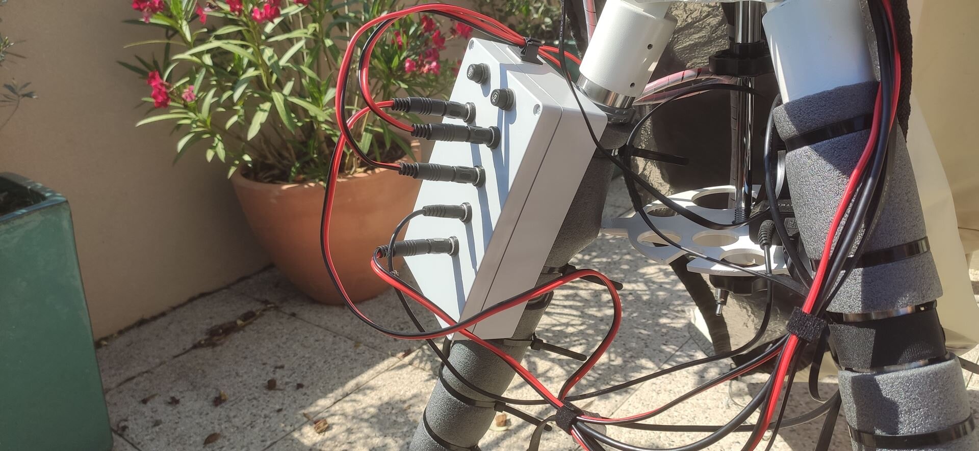

Sur cette alim, tu as deux bornes V+ et deux bornes V-. Je pense qu'elles sont réellement indépendantes mais je n'ai pas vérifié.
Quoi qu'il en soit, j'ai un branchement pour ma caméra (ASI2600MM) sur une V+/V- l'autre alimente la monture (HEQ5), le focuser (Pegasus Cube v2), les deux colliers chauffants (Astrozap) via un boitier de régulation 0V/12V et mon hub USB (il est en 12V, c'est astronomiquement pratique). J'ai mis un fusible par ligne 12V.
L'alim est une 120 W donc 10A sous 12V et il y a un peu de soudure à faire sur les prises femelles.
Je ne sais pas ce que tu veux réguler mais pour ça il existe plein de systèmes basiques ou un peu moins. Le premier est celui qui me sert pour mes résistances chauffantes, le deuxième pour un APN à l'occasion.
Edit Ce qui fait le prix de la "Pocket Powerbox Advanced Pegasus Astro" c'est qu'elle est pilotable depuis un PC..
Modifié par krotdebouk
C'est exactement ce que je voulais comme info, merci beaucoup! La pegasus se contrôle via PC, oui,  mais pour mon petit poste fixe je m'en fiche pas mal ça ira très bien comme ça :) merci encore
