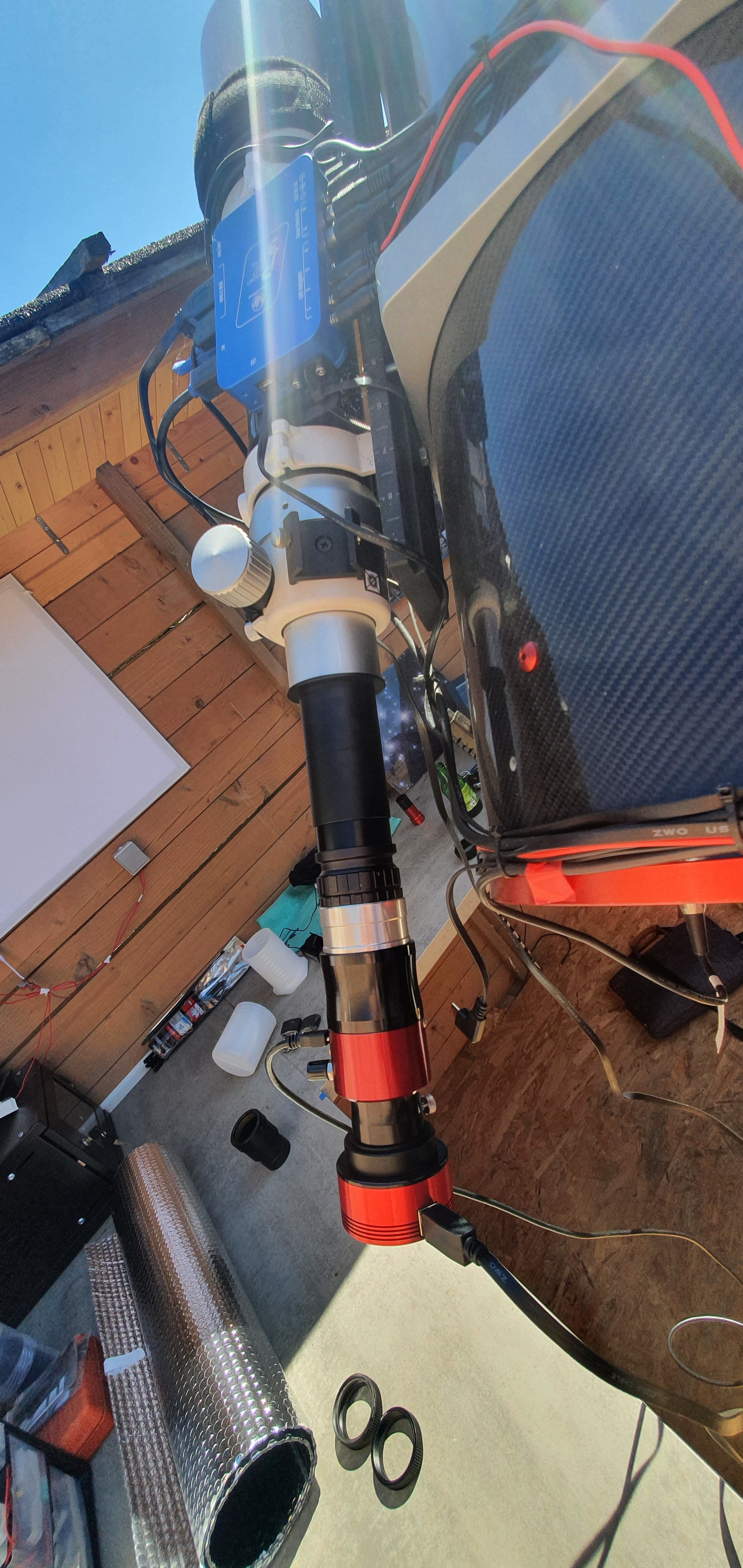

Petite question avant de faire des achats de bagues allonges.
Je n'ai trouvé aucune information concernant la distance de travail pour le QUARK.
J'ai installé 55mm depuis le cul du PO sans succès de mise au point (c'est mon setup d'autoguidage qui fonctionne avec une ASI290).
Je vais reprendre quelques bagues allonges mais je préfère demander conseils avant d'acheter.
Merci d'avance pour vos retours :)
Thomas
Donc "Original" avec la télécentrique x4,2 intégrée : c'est cohérent avec la lunette.
A la sortie de l'instrument, je vois une bague allonge : elle m'interroge. Remplace-t-elle un RC obligatoire ? Juste en amont du Quark, la MAP est-elle atteinte (en visu classique donc) ?
Modifié par norma
J'atteins la MAP avec 55mm de bagues allonges avec mon ASI290MM ( j'utilise la lunette pour e l'autoguidage).
Mais avec le QUARK, tout change.
Je remarque sur différent forums, des setups avec pas mal de bagues allonges comme ci-dessous :
J'ai demandé à un astram qui fait du solaire mais avec une EVOSTAR 120ED (https://www.astrobin.com/9f7t6y/)
Avec sa configuration, il a 80mm de bagues d'extension et encore 60mm de course du PO.
Donc, avec mes 55mm je suis surement très loin de la MAP.
Je vais reprendre des bagues pour atteindre les 135mm environ.
