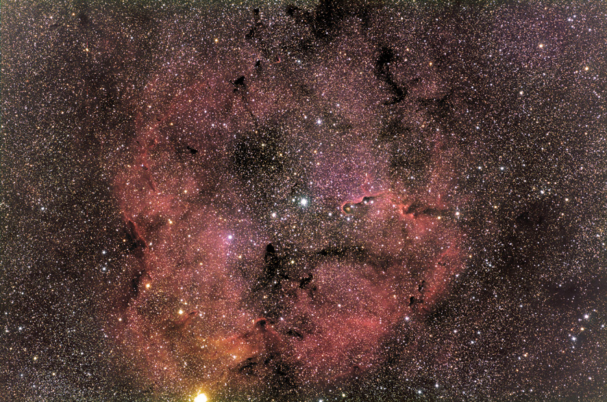

Bonjour à tous, une image de IC 1396 dans cephée prise avec fsq106 et STL grade 2. En LRVB (120' L et 30' par couleur, en binning 1x1). Dés que la météo le permettra, je ferais une couche H-alpha qui permettra de mieux faire ressortir la nébuleuse.
en "full" : http://astrosurf.com/rives/nebuleuses/ic1396.jpg

Je trouve cette image vraiment remarquable, d'autant que l'acquisition est "minimale" (je veux dire par là qu'il n'y a "que" 2h en luminance et 30 min par couleur, et pas de Halpha)
Quel est ton ciel pour arriver à celà ????
Avec le Halpha, ce sera somptueux
magnifique cette image max mais in truc qui m'intrigue : c'est quoi les espèces de blooming rouge sur certaines étoiles (surtout dans la partie gauche de l'image : ça fait des traits reouges qui montent et qui descendent de certaines étoiles. Et il me semble bien me rappeler que les STL sont anti blooming : ça vient de quoi?
Sinon je suis estomaqué par cette image elle est magnifique bravo;

, les traits rouges ne sont pas du
blooming
. Ma STL a un capteur grade2 (les promotions de
sbig
) et donc avec
qq
défauts. Celui
ci
persiste malgré les
offsets
, il est présent sur toutes mes images. Il faudrait faire une correction cosmétique, mais je m'en
accommode
