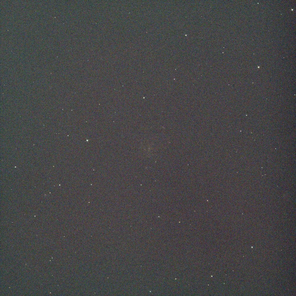

IMG-20220821-WA0006.jpg.3c2b7557d3e9c8f05c7542d9b57c0f67.jpg220821214507.thumb.jpg.b49ad438c063ed718a4ee056bda80653.jpgBonjour, j'aurais besoin de vos lumières concernant un défaut optique sur ma petite lunette.
Comme vous pouvez le constater les étoiles sont pâteuse uniquement dans une direction.
La lunette est composé d'un correcteur de coma intégrées.
J'ai pensé à un défaut de tilt, pincement des lentilles.
Une lunette avec des aigrettes !!
Bizarre.

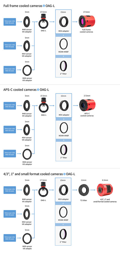

J'ai desserré les bagues du correcteur et de la lunette, j'ai modifié légèrement mon train imageur afin de respecter à la lettre le schéma de ZWO, me reste plus qu'a tester.07-EN-The-best-solution-of-55mm-back-focus-length.thumb.jpg.53da719a6d82baf943e1d191b0aaa740.jpg

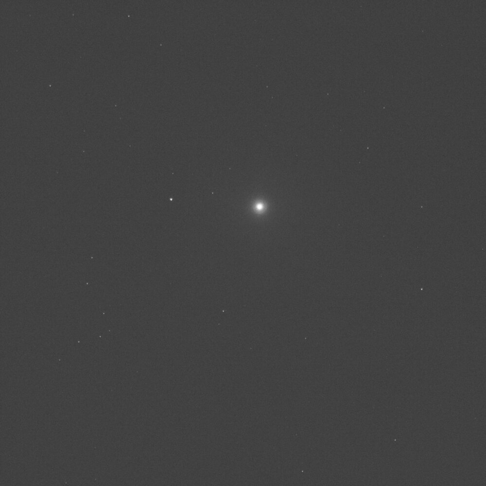

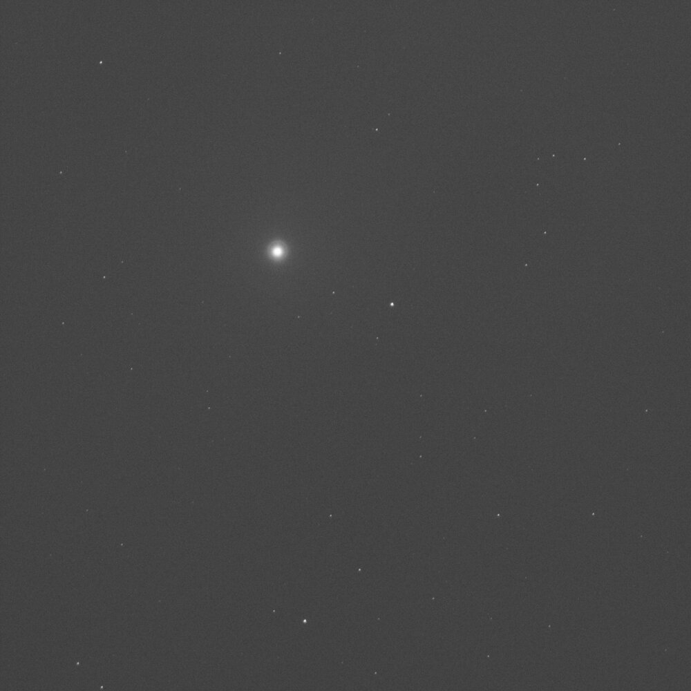

Bon, après test de la rotation, le défaut bouge avec la caméra. je ne pense pas que cela viens de la lunette 😢
Preview_Arcturus_60.0s_Bin1_533MC_gain100_20220823-214815_0_0C.thumb.jpg.e5361b323c8ef4e93b1f48d29fa045d3.jpgPreview_Arcturus_30.0s_Bin1_533MC_gain100_20220823-214612_0_0C.thumb.jpg.70ae76ae7bce03977512bd706ccbede8.jpg
C'est peut-être dû à la compression jpeg, mais je ne parviens pas à distinguer le défaut sur les deux dernières images.
Pour moi:
- si le défaut est dû à la lunette,  il ne tourne pas avec la caméra. Il impacte donc les mêmes étoiles, qui se déplacent  sur l'image finale en sens inverse de  la rotation de la caméra. En réalité l'image physique se forme au même endroit, c'est le capteur qui a bougé;
- si le défaut est au niveau de la caméra (par exemple un capteur en biais), il tourne avec la caméra. Le défaut reste au même endroit par rapport au cadre de l'image, mais impacte alors des étoiles différentes.
Dans ce dernier cas, ça évoque du tilt. Ou une autre piste: l'une de mes cameras ZWO a une vitre de protection du capteur qui  n'est pas fixée correctement  (elle est tombée une fois au nettoyage) et que je soupçonne de pouvoir se mettre imperceptiblement de travers si on ne revisse pas la partie supérieure de la boîtier  bien à fond.
