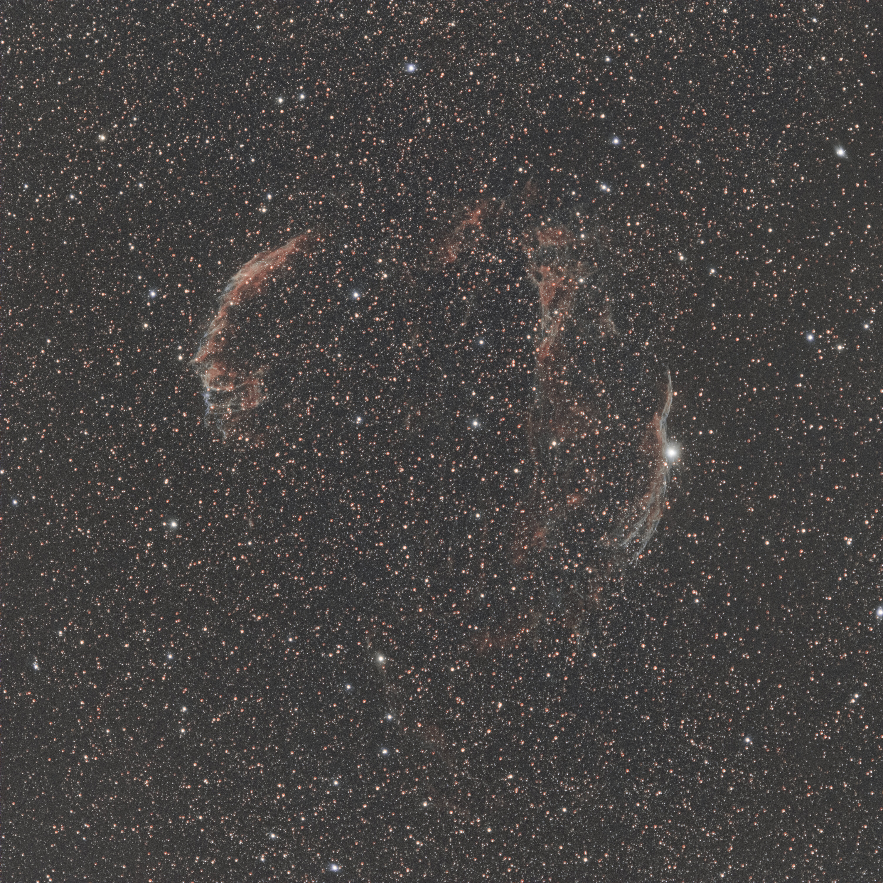

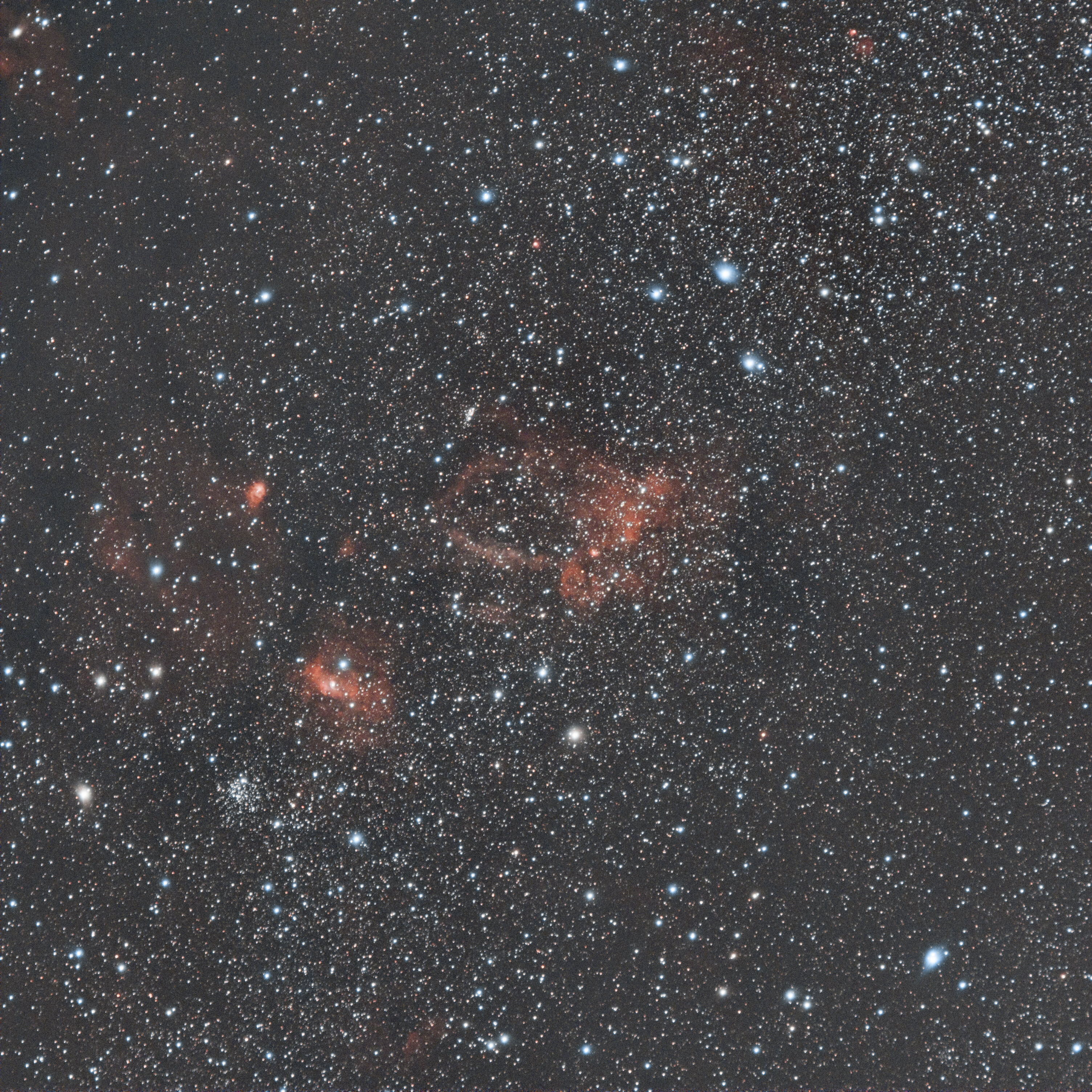

la pince de homard et les dentelles, test vite fait du Oshiro 135mm
hier soir le ciel n'était pas génial mais je devais régler ma bague de tilt (terminé en fin de session, là il en reste sur les images, j'en étais qu'au pré-reglage...).
Il y avait une quasi pleine lune, des nuages d'altitude bien présents (la lune était floue à l'oeil nu), de l'humidité bien présente aussi,  je vous dit pas la diffusion...
mais bon, j'ai quand même sorti le matos.
donc test du oshiro 135mm, f2.8.
C'est pas mal apparemment mais sur les dentelles, soit j'ai foiré la map, soit il a du chromatisme sur les rouges (soit les deux), et ça c'est pas super... j'ai un peu de la bouillie en Ha.
Du coup je vais être obligé de focaliser sur le rouge avec le bahtinov quand je ferai sh2-240, ou trouver un billet de 350€ dans la rue pour un FMA135 😁. (ne parlons de camera mono s'il vous plait 😅)
donc voici les deux images, faite en une heure chacune, en poses de 180sec à l'asi533MC.

très jolis champs !!
J'aime beaucoup le champ de la pince de homard.
Par contre, c'est vraiment bizarre la différence de comportement sur les étoiles entre les 2 photos
