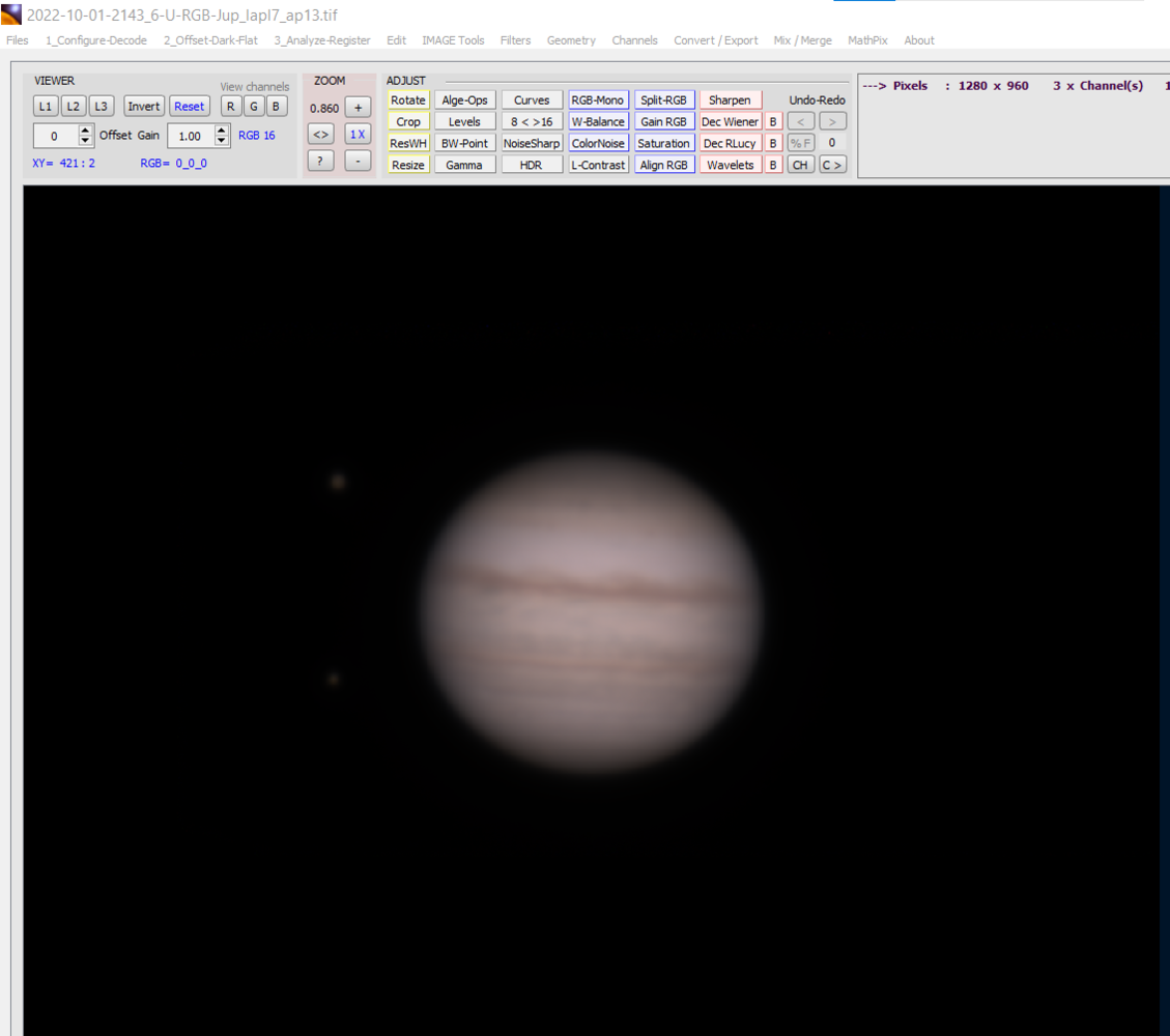

Si ca dit à quelqu'un de tenter un traitement sur ma brute, empilement d'environ 3500 images, histoire de voir si mon traitement est correct
2022-10-01-2143_6-U-RGB-Jup_lapl7_ap13.tif

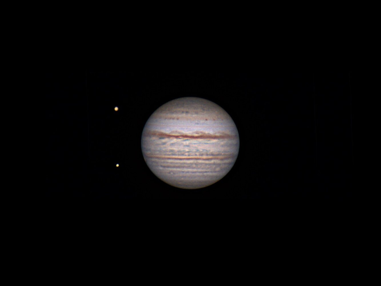

Vite fait avec Astraimage (il reste le halo à virer mais pas le temps).
Ya surement moyen d'affiner encore...

il y a 8 minutes, sebseacteam a dit :
2022-10-01-2143_6-U-RGB-Jup_lapl7_ap13-astra.png.bd02daac454e321220ce7b9d30021933.png
tu peux partager Saturne aussi si tu veux :)
Un peu pal mais elle est vraiment mieux que la mienne qui à coté est vraiment surtraitée, faut que tu m'expliques comment t'as fait, jveux faire pareil 🙂

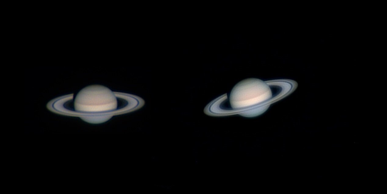

Ok, voici Saturne
2022-10-01-2030_2-U-IR-Sat_lapl7_ap16.tif
Y a pas à dire tu maitrises 👍
Va falloir que je m'améliore niveau traitement.

Il y a 12 heures, sebseacteam a dit :
et comme ça?
2022-10-01-2143_6-U-RGB-Jup_lapl7_ap13-astra.png.bd02daac454e321220ce7b9d30021933-finale.jpg.55e0ccbfcfb64015e2788bf2ca6d525b.jpg
J'avais pas vu, oui elle est top comme ça, elle est traitée au poil 👍👍

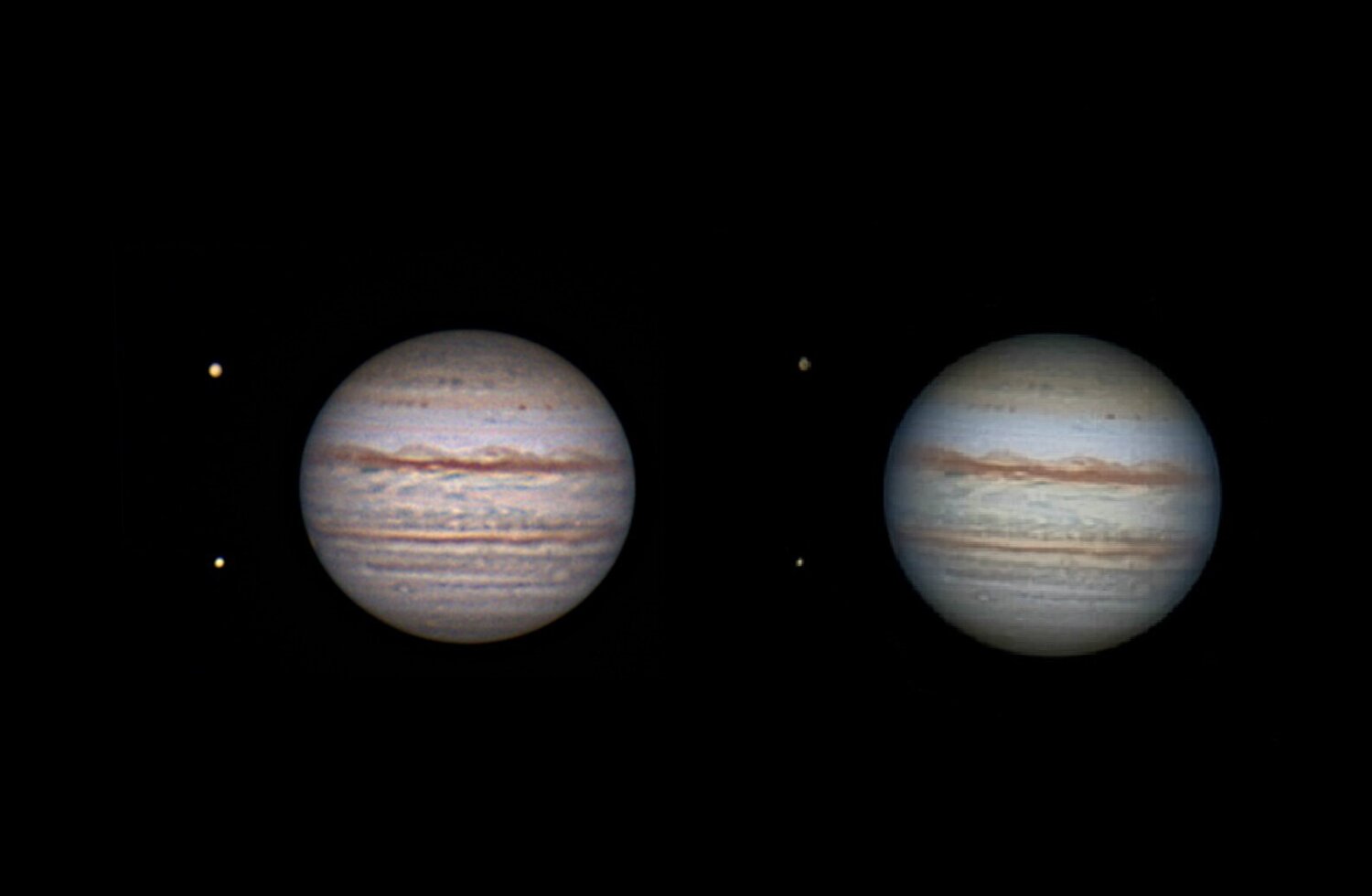

Pour montrer le bon travail de Seb sur le traitement de mes images, voici les résultats cote à cote histoire de bien voir la différence 🙂
Un petit cours de traitement planétaire avec Astrosurface.
Ouvrir l'image brute:
On équilibre les couleurs: avec Auto White Balance
On passe à la déconvolution LR:
Il faut dessiner un carré autour de la planète, ajuster les paramètres et cliquer sur Calculate pour voir l'effet de la déconvolution (on commence à affiner les détails)
puis
si ce n'est pas super visible, on augmente un peu:
ensuite on fait Do All puis OK
Ensuite on passe aux ondelettes:
Même principe: on dessine un carré et on bouge les paramètres, l'effet est immédiat
Ensuite Do All puis OK
Un peu de White Balance:
Ensuite saturation:
Un peu de Sharpen pour finir
Ajustement des niveaux
Et voilà !!!
1984315383_2022-10-01-2143_6-U-RGB-Jup_lapl7_ap13finale.jpg.c0b2f68ae9950dc6d644f231ce02ebe6.jpg
D'autres approches sont possibles ;)
