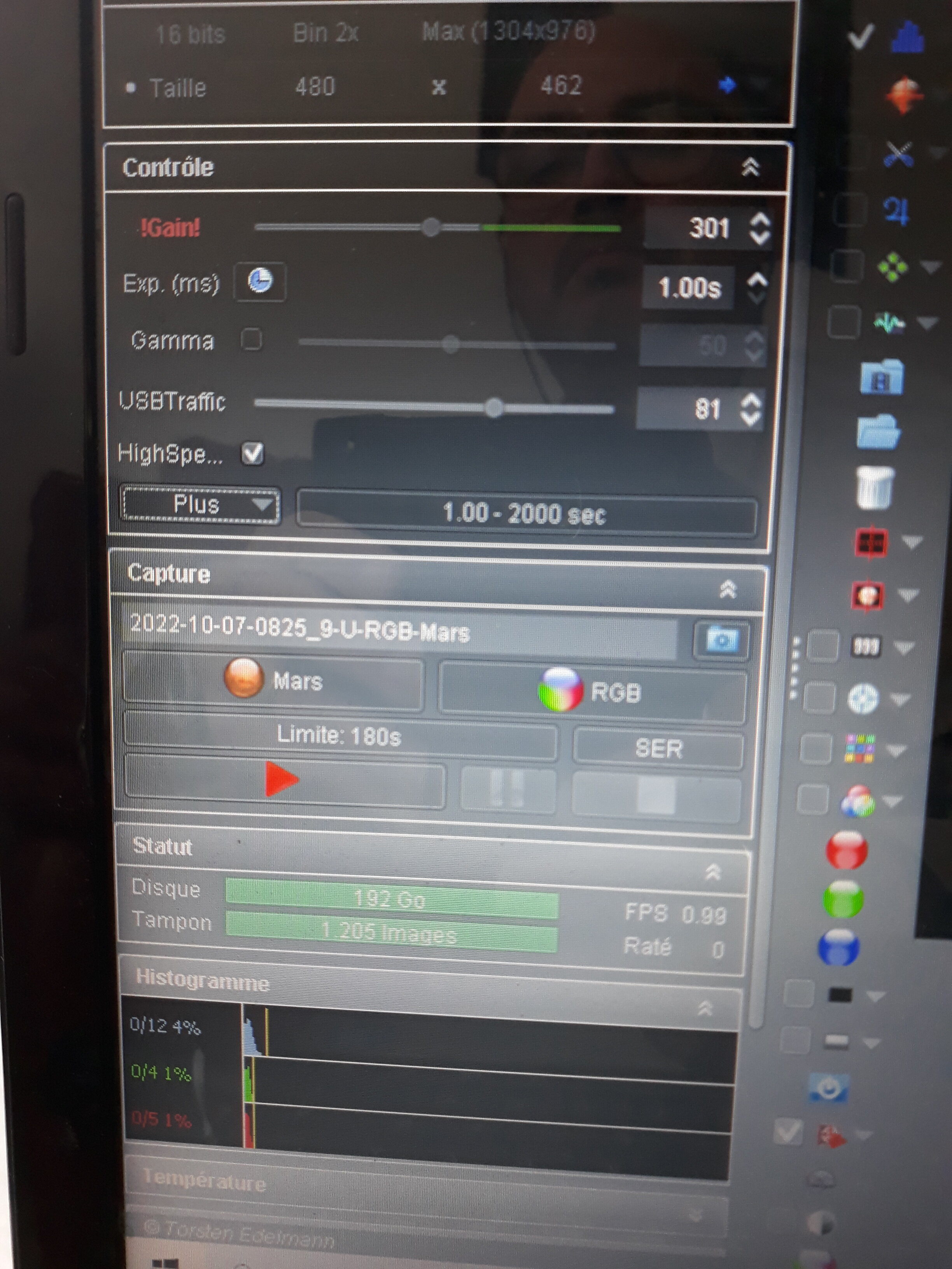

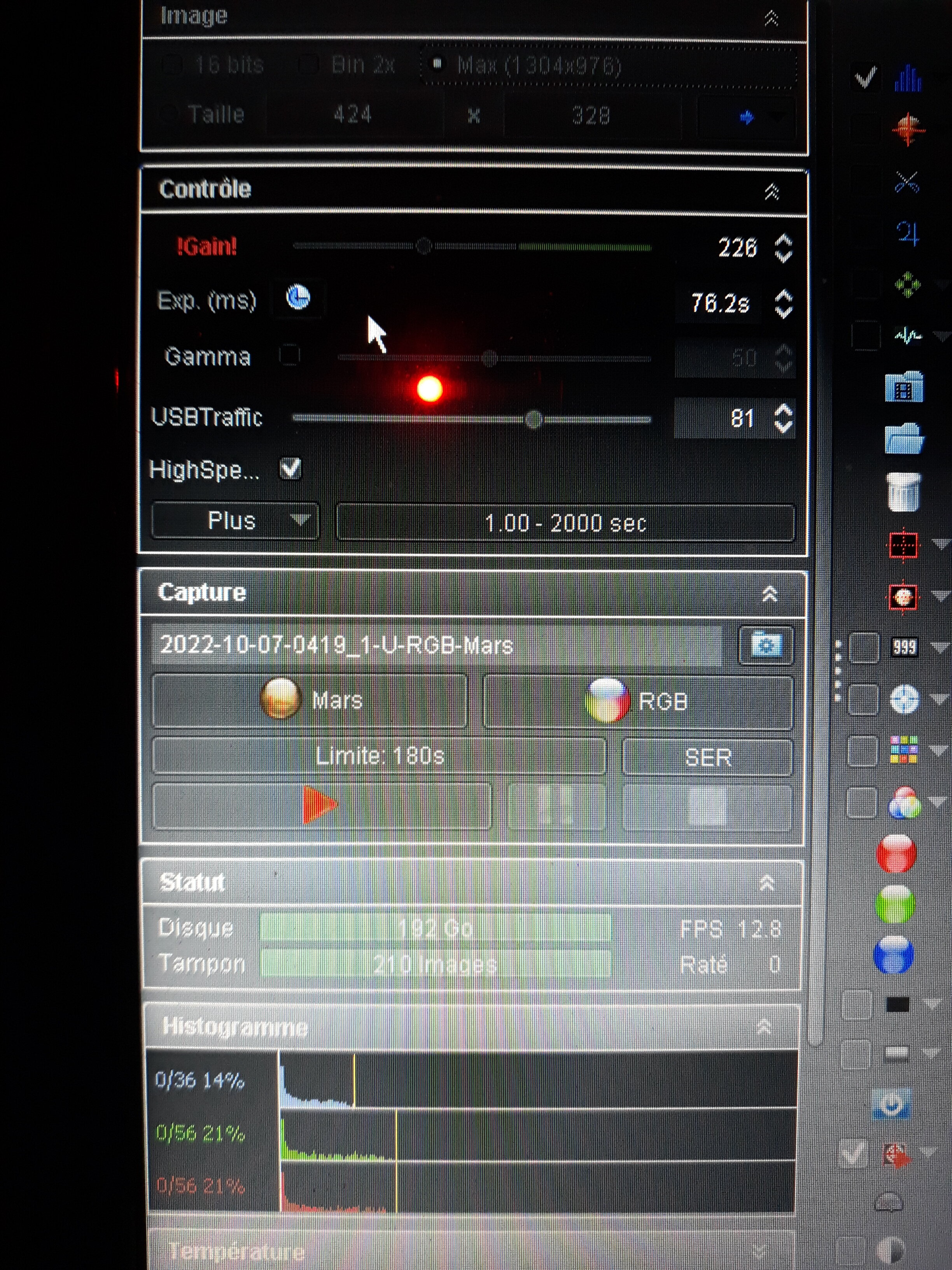

Petit problème rencontré,  l'expo.(ms) devait être réglée en secondes 🤔 est-ce normal ?
Sur mon cliché C'était réglé sur 76 s je suis descendu au max 1s.
Ce qui fait que sur une acquisition de 180 s je prenais 1 image/seconde. 😥
Et mon gain réglé sur 240 initialement,  descendait chaque seconde pour finir à zéro à la fin de l'acquisition ! 😱
Je ne me souviens  pas avoir remarqué tout ça lors de ma dernière et première fois en août dernier...
@sebseacteam Qu'est ce qui cloche chez moi ? 🤔
Merci de votre aide 😉

Salut Thierry.
Alors là y a un truc pas clair.
Mars est une des plus brillantes, trop même.
à gain 250/300 tu dois naviguer entre 3ms et 10-15ms maxi, en aucun cas vers la seconde, on n'est pas en ciel profond :D
Y a un truc qui cloche avec le gain déjà:
En rouge avec "!"

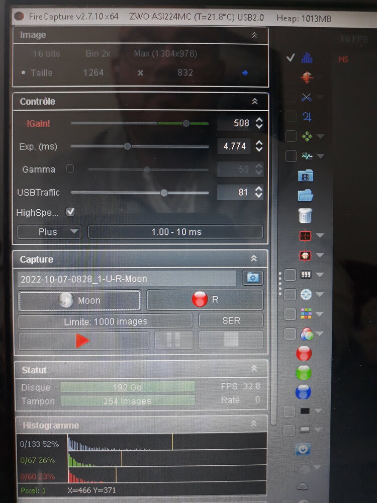

Avec ta caméra branchée, ouvre ce menu là
Et fais moi une photo d'écran stp.
Si ça se trouve, tu as la case gain auto de coché.
Avec 76s ou 1s d'expo, Firecapture va moduler le gain pour garder le flux lumineux.
Attention tous ces réglages là sont enregistrés par profil de planète image.png.dfca9a46b6ffd64746eec67a5238bca1.png
Si tu charges le profil Saturne tu auras des réglages différents pour les canaux RGB, expo, gain, taille d'image, durée de film, etc....
Dès que tu changes pour Jupiter par exemple, bien regarder les paramètres pour pas filmer avec des réglages pas adaptés.
Une fois tout mis dans l'ordre, c'est mémorisé et il n'y a plus grand chose à ajuster (gain / expo principalement)
Pour enregistrer Mars, tu peux baisser la taille de fenêtre ;)
Tu gagneras des i/s et de la place sur le SSD ;)

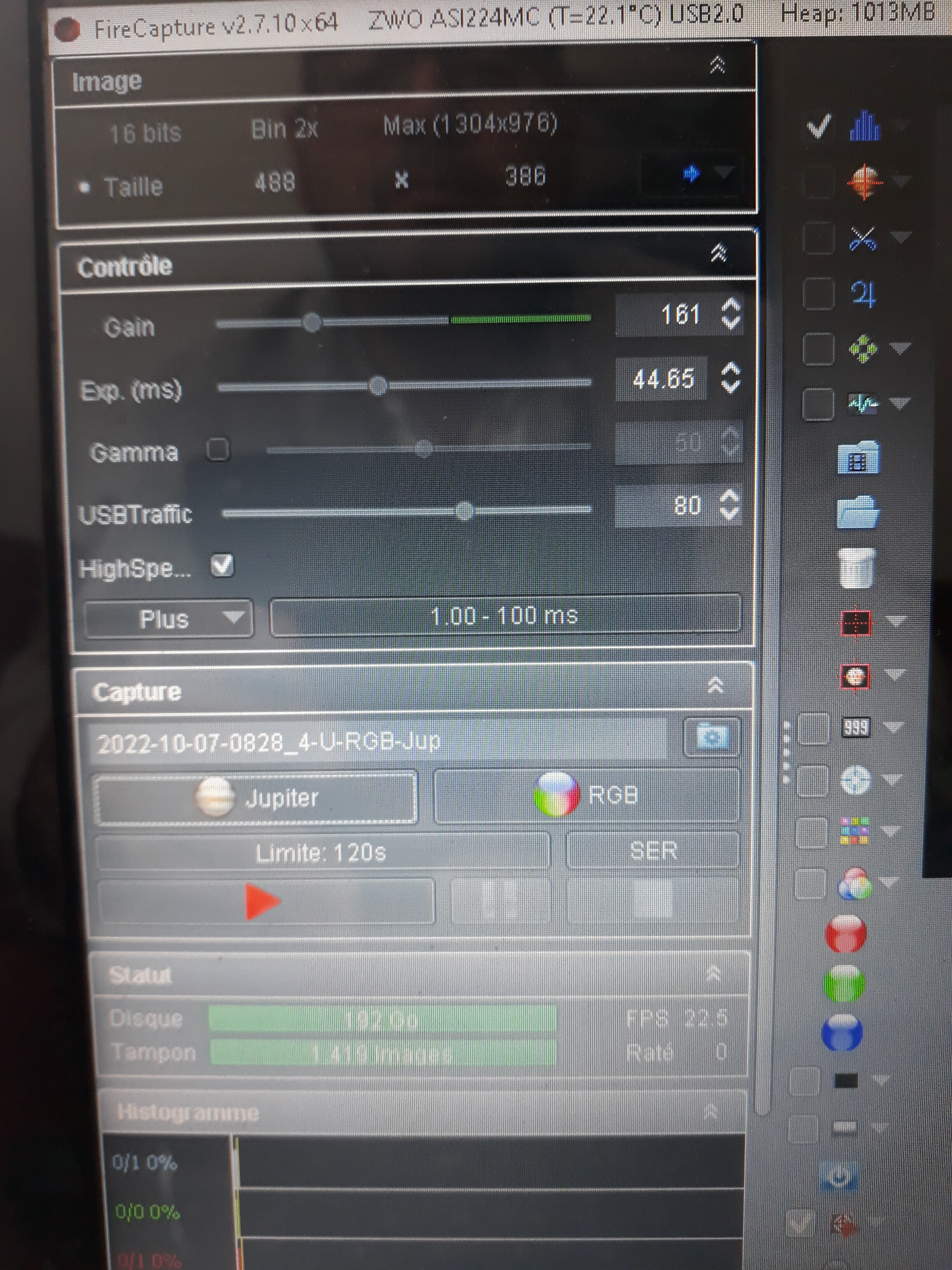

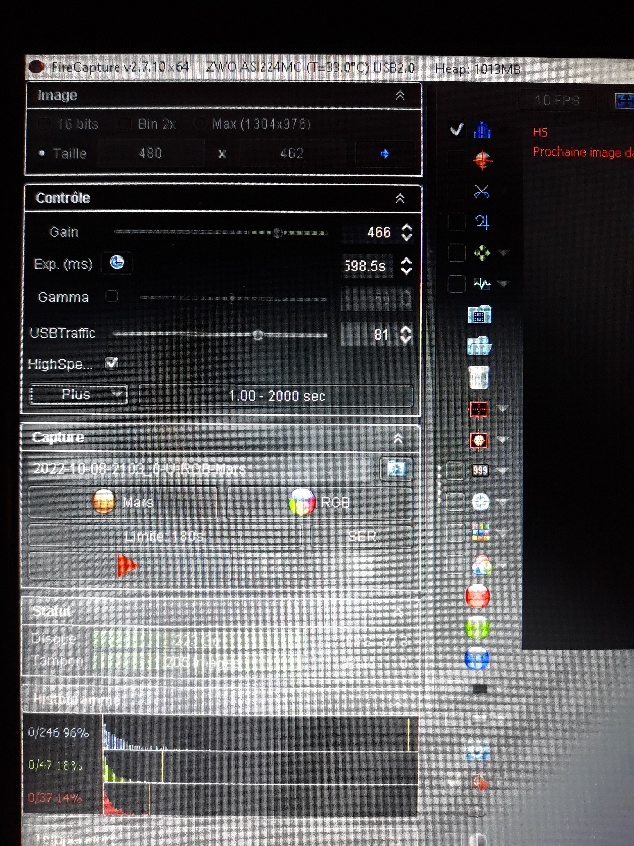

Avant de partir au boulot j'ai eu tout juste le temps de brancher mon asi 224mc.
Alors, avec la lune et mars le problème du gain en rouge avec "!"  est présent.
Avec jupiter et saturne il est absent. 🤔

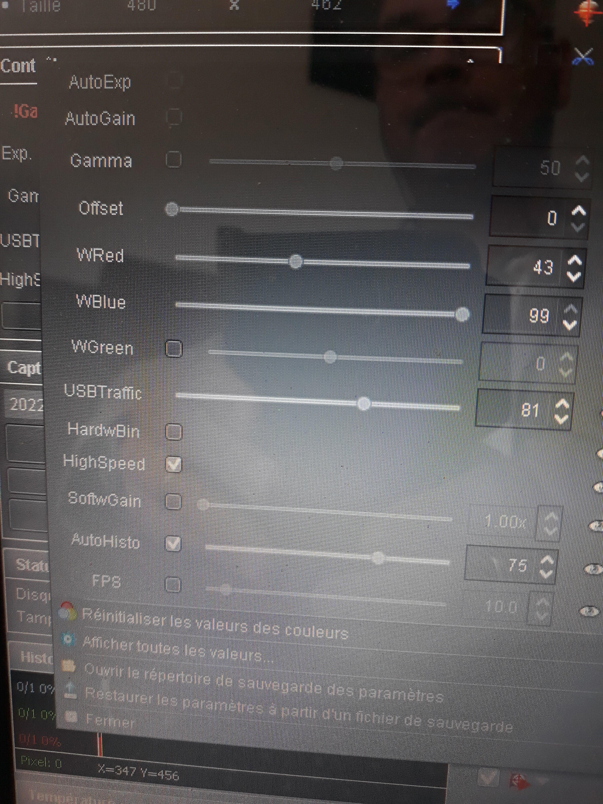

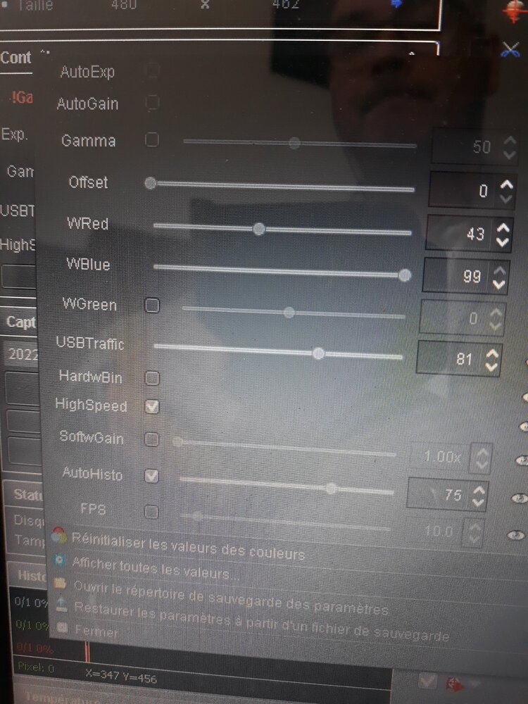

Je me demande si ce n'est pas à cause de AutoHisto qui est coché pour avoir l'histogramme à 75 !?
Je ne me souviens plus si il est coché pour tous mes 4 profils 🤔
@sebseacteam Ça pourrait venir de cette option ?
Oui y a des chances

Bon quand je décoche AutoHisto le !Gain! En rouge disparaît sur tous les profils.

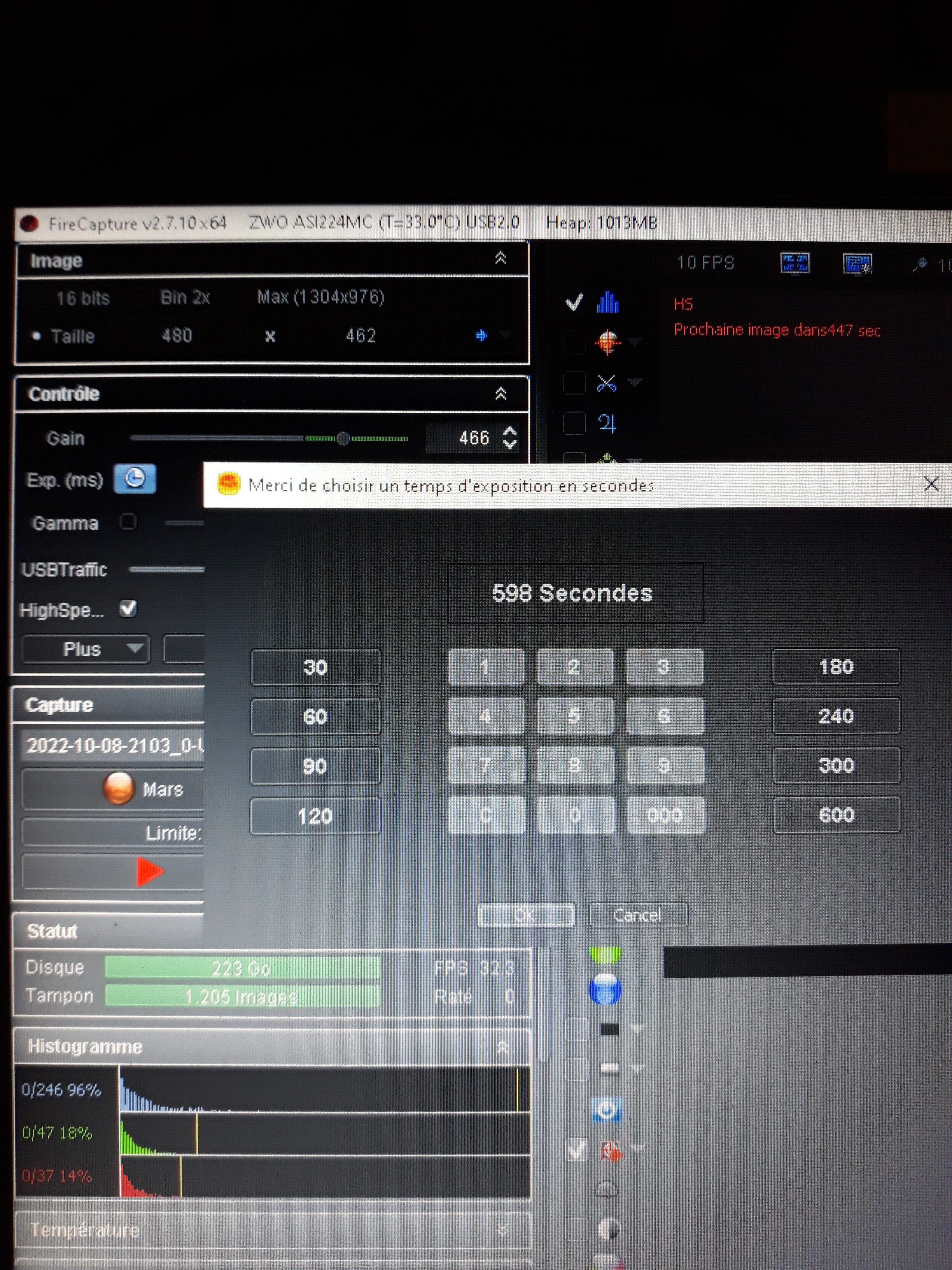

Par contre pour le profil mars, j'ai toujours Exp.(ms) présent avec la petite horloge.
Quand je clic dessus un tableau apparaît avec
"merci de choisir un temps d'exposition en secondes "🤔☹
Ma version firecapture est V2.7.10x64.
Ici
Tu dois mettre entre 1ms et 10ms dans la plage de réglages, ce sera le profil d'exposition "Moon".
Pour une exposition plus importante ce sera "Jupiter", entre 1ms et 100ms.
Pour le profil d'expo "Sun" c'est entre 0.5ms et 5ms.
Voilà pourquoi tu étais bloqué en secondes.
Et c'est pas génant d'avoir un profil global "Moon" et un profil d'expo "Jupiter" par exemple, pour shooter la surface lunaire bien grossie à 25ms d'exposition.
Là c'était bien, en ms
