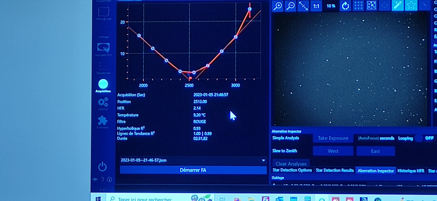

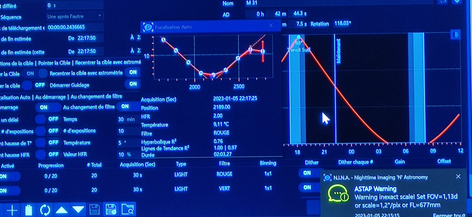

J'ai tenté de paramétrer au mieux l'autofocus sur nina, j'ai une courbe correct pour moi mais à la fin, le focus n'est pas parfait, il est légèrement décalé. je suis à 2512 à la fin et quand je fait moi la focalisation je suis à 2212 en pas.
Quel réglage d’après vous je doit changer?

En ce qui concerne la MAP auto, je te conseille de tester les différents algos (courbe ajustée FA).

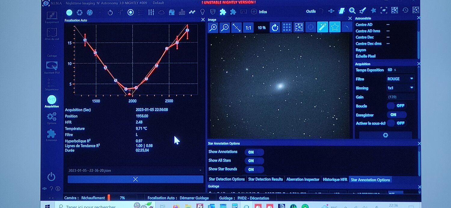

Peut-être retourner à une version standard (la 2) et ne pas utiliser la version de développement (la 3)  - Quelle version du de l'autofocus utilise-tu ? La version de base ou le plug-in Hocus Focus ?
Il y a 3 heures, Nicoastro83 a dit :
La version de base
Ca vaut le coup de tester le plugin Hocus-focus, il est top. Il a été porté sur la version Nightly.
j'ai l'impression que tu as du jeu à l'inversion. mettre une 50aine de pas en rattrapage de jeu que dans un sens. Quand il ira à sa position calculée, il dépassera la valeur et reviendra. J'ai résolu le même soucis que toi avec ça. Maintenant ma courbe est nickel
