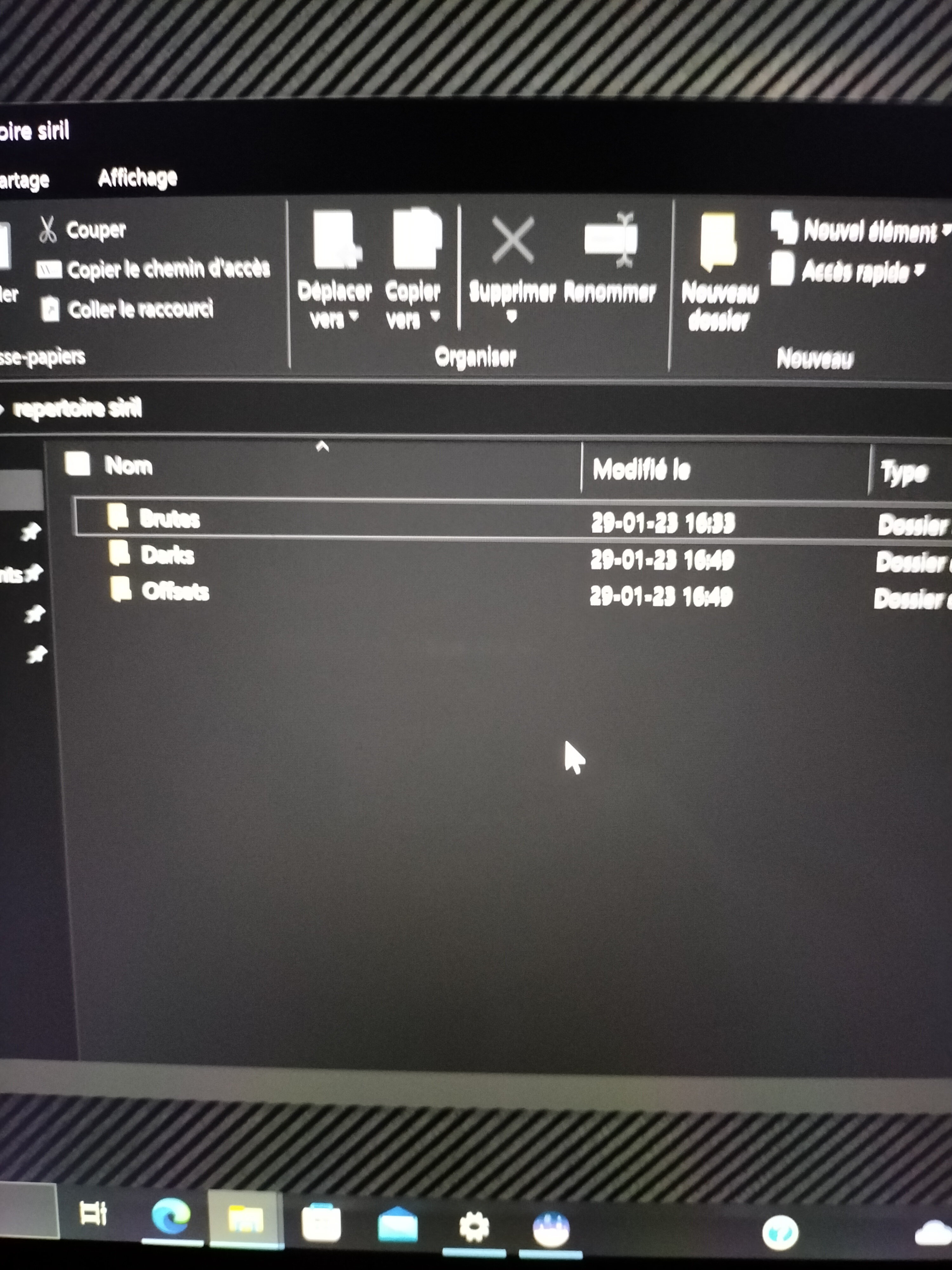

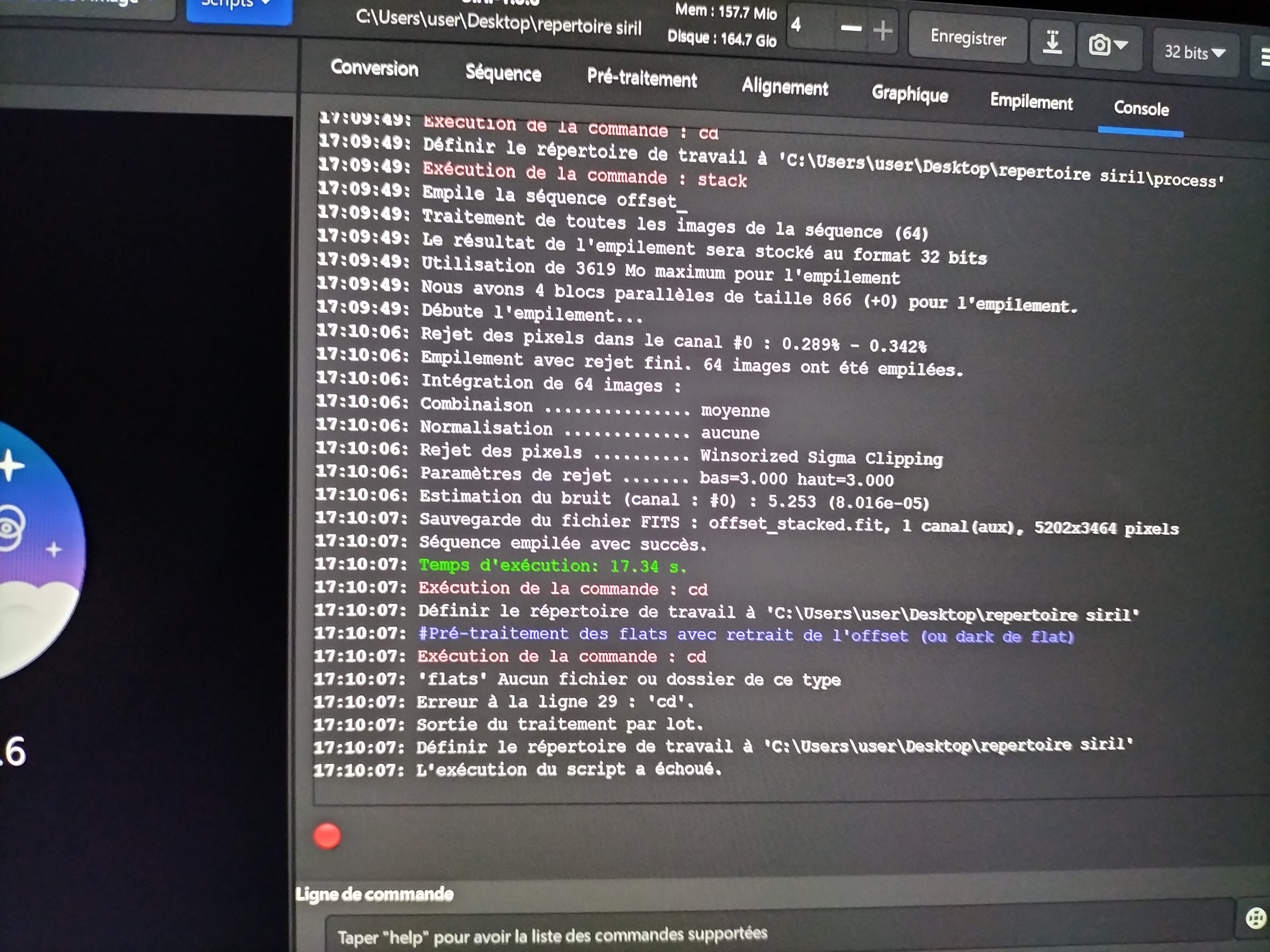

IMG20230129171304.thumb.jpg.2f8e2601d5cb41dff28789da492fb726.jpgIMG20230129171028.thumb.jpg.bf718142f66af7b176a161e629a1bd52.jpgBonjour,au moment oĂč je lance un script couleur prĂ© traitement au dĂ©but ça fonctionne bien mais aprĂšs ils mettent <erreur Ă  la ligne 29 CD> <sortie du traitement par lot><l'exĂ©cution du script a Ă©chouĂ©>
Et je ne comprends pas pourquoi pourtant j'ai bien écris le nom des fichiers ?
Tu n'as pas de répertoire "Flats" .
Ou bien tu les a oubliés ou bien tu n'en as pas auquel cas il faut modifier le script.

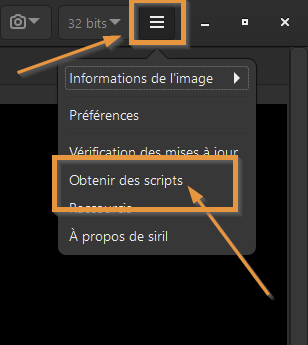

Ha oui c'est vrai que je n'ai pas fais de flats donc comment modifier le script ?
Tu as tous les scripts Ă  disposition (sans flat, sans dark, sans flat ni dark etc...) sur la page SiriL des scripts
Ou alors plus simple :
