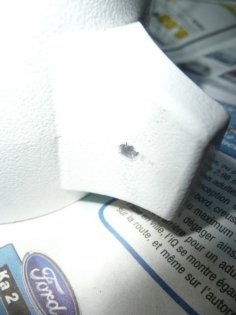

vis tordue (très légèrement) au bout de 5 sortie !
Modification obligatoire...

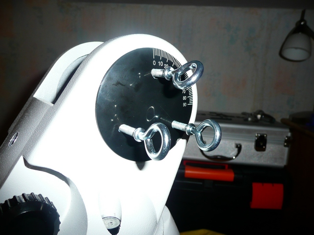

voilà ma première modif:
les dégâts au bout de 5 sortie:

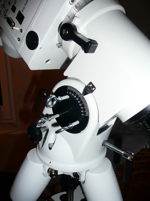

la modif:
le tout monté:

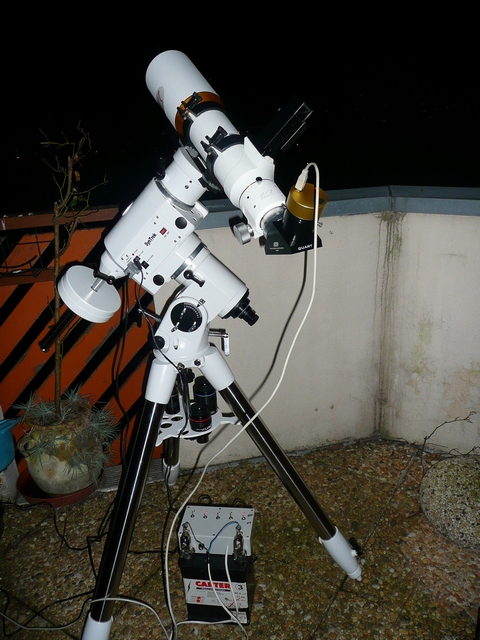

et sur mon balcon (vue sur projecteur laser/éclairage boule...):
En gros je déserre un peu le frein, je fais le réglage, et je resserre.
C'est génial, plus besoin de forcer comme une brute...
Par contre le poids de la monture est en bout de la vis donc il faut que je fasse vite la modif de la butée...

J'ai tout ce qu'il faut: le répar express, le tube, tout! Mais je n'arrive pas à enlever les caches :(
Même au décapeur (réglé au plus bas), rien à faire. les caches sont pourtant brulants :(
Tant pis comme on dit :(
pierre
Oui le cache son dur a décoller.C'est du double face qui le colle.De mon cotée j'ai utiliser une lame de couteaux que j'ai glisser entre le cache et le metal.
Attention au mains si jamais le couteaux glisse .
Alors ils ont dû changer de colle, car j'ai chauffé à en faire cloquer le plastique d'un des caches.
Malgré une lame très pointue et affutée, je n'ai pas réussi à passer plus de 2mm sous le plastique.
Donc plutôt que tout abîmer, j'en reste là, tant pis pour le Repar Express acheté pour rien.
pierre
Moi aussi malgrer le couteaux j'ai eu beaucoup mal a le decoller.L'un des cache et même un peu casser.Non cette colle tient vraiment bien.
Pareil, jamais réussi à virer le cache. Bon c'est pas pour les indications de latitude que je veux le garder mais la vache, il est bien collé !
