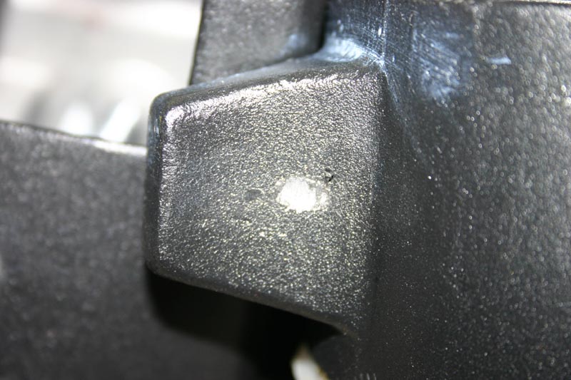

A titre perso sur l'eq6, il y a eu une modif toute simple qui a pris 1 h montage-démontage compris.
Il suffit d'utiliser une fraise à bois pour carotter. En repérant le point d'appui sur le sabot d'origine et en creusant suffisamment, 4-5mm, il y a maintenant un appui perpendiculaire qui ne fait plus fléchir la vis de pression qui est un bout de tige filetée en acier aussi. Un contre-écrou pour bloquer en position et le tour est joué, quand la MES est faite même grossièrement.
La fraise à bois avec le bout arrondie, 4.5€.
L'eq6 bien réglée aux roulements coniques et vis sans fin ajustée, peut charrier 25kgs de tube en version syntrek. Cela reste précis.
Au lieu de rapporter une pièce, collée, soudée, vissée, carotter en 5minutes le sabot en alu bien tendre.

si je me rappelle bien les vis de réglage d'altitude sont des tiges de 12mm.
Quand on a installé les 2 tiges, de chaque coté juste, mettre l'écrou de 12 en place avant installation de ces tiges et quand la MES est obtenue avec les vis d'élévation on sécurise le réglage avec le contre-écrou juste à bloquer sur le corps de la monture, de chaque coté, sur chaque tige.
La petite cuvette effectuée sur le tenon pour réglage d'élévation qui servira d'appui pour la tige, puis le vissage de cette tige sur le corps de la monture, bloquée avec l'écrou à l'extérieur fait un ensemble très rigide qui ne perd pas le réglage d'élévation, même en chargeant très fort.
La modif:
2 longueurs de tiges de 12mm filetées, en acier, un trait de scie en bout de tige pour faire tourner avec un tourne-vis pour la MES,
2 écrous de 12,
une cuvette en dépression en carottant sur le tenon pour un appui perpendiculaire de bout de tige (arrondie avec une meuleuse).
1h de temps à perdre.
Jean

Invité Wolfan
De plus, le centre de l'ergot est déjà un peu bouffé, malgré le jeune âge de la monture (3 mois).

Je viens de faire la modif avec de la patte à réparer (type Pattex ou Sader) et je dois avouer que je suis ravi ! Avant je galèrais à régler l'altitude, je devais visser comme un porc, à la limite de plier la vis et en devant soulager la monture dans le bon sens... Maintenant, je règle l'altitude avec deux doigts, c'est devenu fluide, précis et propre.
Les caches ont sauté assez facilement (il faut forcer un peu mais y aller doucement et ça vient tranquile. Enfin, sur ma monture en tous cas... peut-être que toutes ne sont pas collées de la même façon suivant la série).
N'hésitez pas, c'est simple à faire et ça change la vie !
