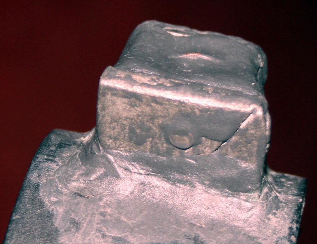

Petite question au sujet de la pâte type mastic/epoxy, est-ce qu'elle adhère bien au métal au faut-il obligatoirement percer l'ergot pour visser la cale ?
Salut
Cela fait environ trois ans que j' ai fait la modif, j' ai utilisé un morceau de laiton et du mastic/epoxy ( style PATTEX REPAR'EXPRESS ), avant le collage, j' ai éliminé la peinture avec du papier verre pour que le mastic prenne bien, je n' ai pas percé ni vissé la cale, et a ce jour pas de problème de ce coté
Tout pareil ! Je crois que la mienne était aussi de la Pattex Repar'Express et j'ai aussi viré la peinture avant application avec du papier de verre + nettoyage à l'acétone pour obtenir une surface la plus sèche possible. Aucun vissage non plus, un petit rectangle d'acier inox (un morceau d'équerre pour fixer une étagère ;) ) pour permettre à la vis de glisser sans trop de contrainte et ça tient depuis 8 mois sans aucun problème.

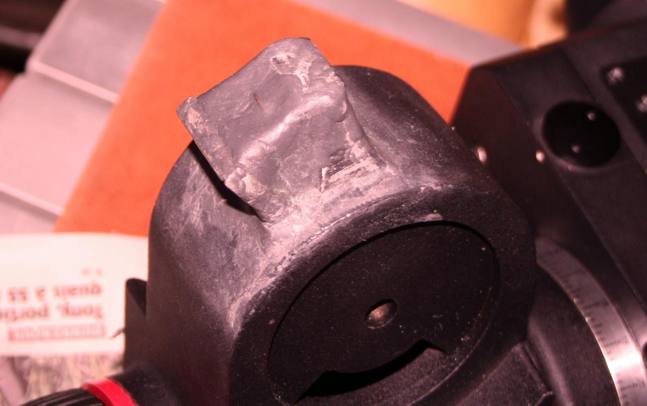

Bon, j'ai sauté le pas. J'ai modifié cet ergot avec de la soudure a froid et une plaque. J'ai beaucoup hésité et puis comme le temps est maussade, autant ne pas trop "s'emmerder".
Plus qu'a attendre que ça sèche a cœur :)
Il faut que je fasse un test de suivi et si il vaut mieux démonter pour tout dégraisser et regraisser, je lui colle le kit courroie. Mais je ne sais pas lequel

Pareillement,j'ai lu le post hier soir et j'ai fait la modif tout à l'heure et je vous merci pour tout ces conseils..
J'ai opté pour ce boubin de patte de chez castomerlin que je ne connaissais pas avec en plus un rectangle taraudé une vis de 6 et un écrou pour venir à fleur du rectangle je vous montre:

J'ai tout remonté et collé les flasques sans dégats j'ai eu du cul c'est parti facilement.
J'attends que ça sèche on verra bien.
et le top rien à percer.:)
