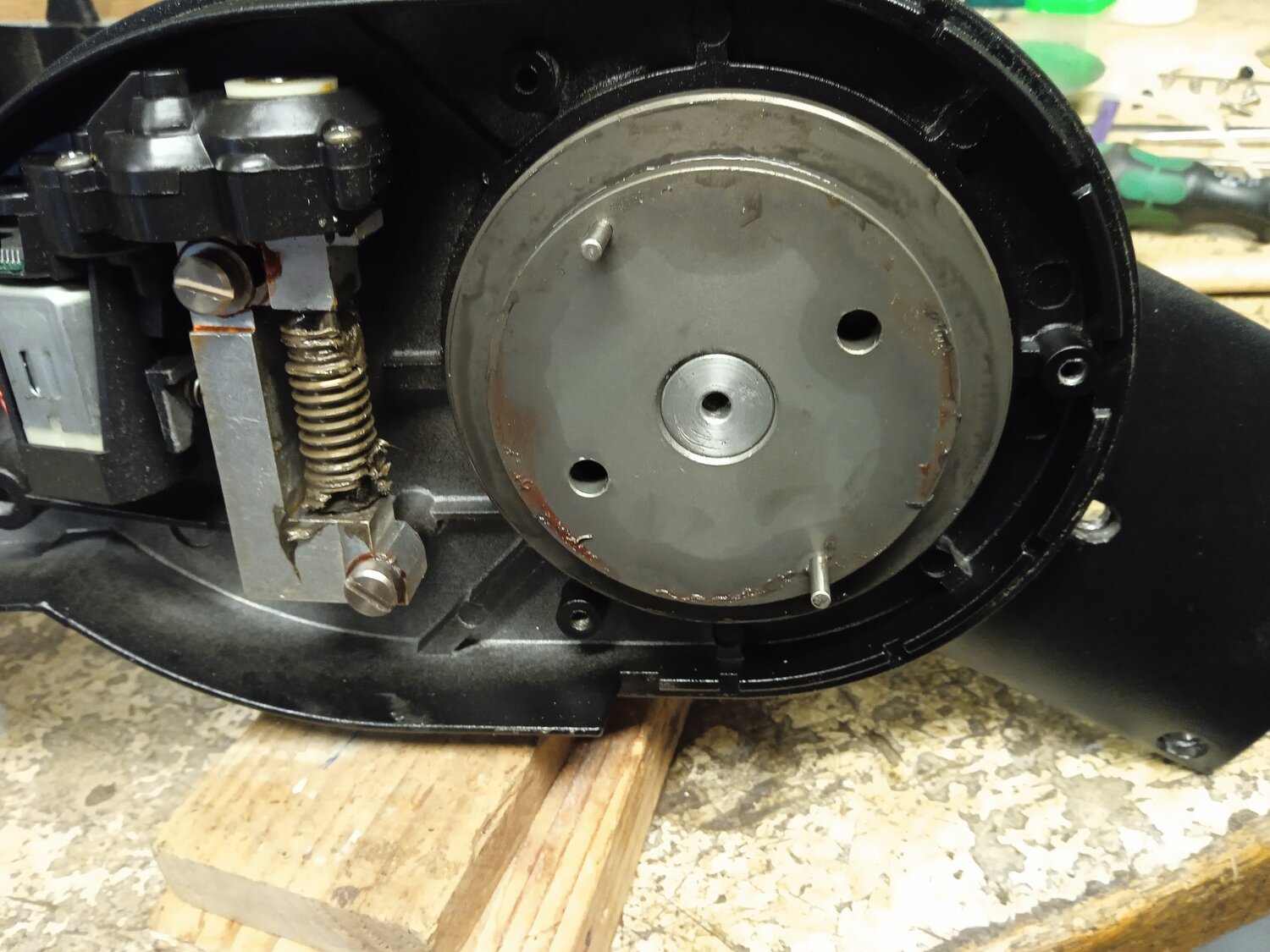

bonjours a tous  beaucoup de jeux dans l'axe ,plus d'un millimetre  ,le roulement est a changer ,mais impossible de demonter la grosse poulie ,impossible a devisser ou a repousser l'axe, quelq'un aurait t'il eu deja ce probleme et comment demonter cette poulie sur l'axe

Deux idées à tout hasard :
  • n'y a t il pas simplement des vis tout au fond des deux trous ?
  • Sinon une clé à ergots peut-être avec les 2 trous ... ?
Je n'ai pas l'expérience de ce type de poulie, j'avoue.
J'espère que des gens l'ayant déjà fait vont répondre et sauront quoi faire
Bonne chance.
non pas de visses au fond des trous et j'ai essayer avec les 2 trous 2 boulons et une barre ,mais rien ne bouge,si je ne change pas ce roulement il y as trop de jeu et le tube bouge trop pour suivre correctement une cible

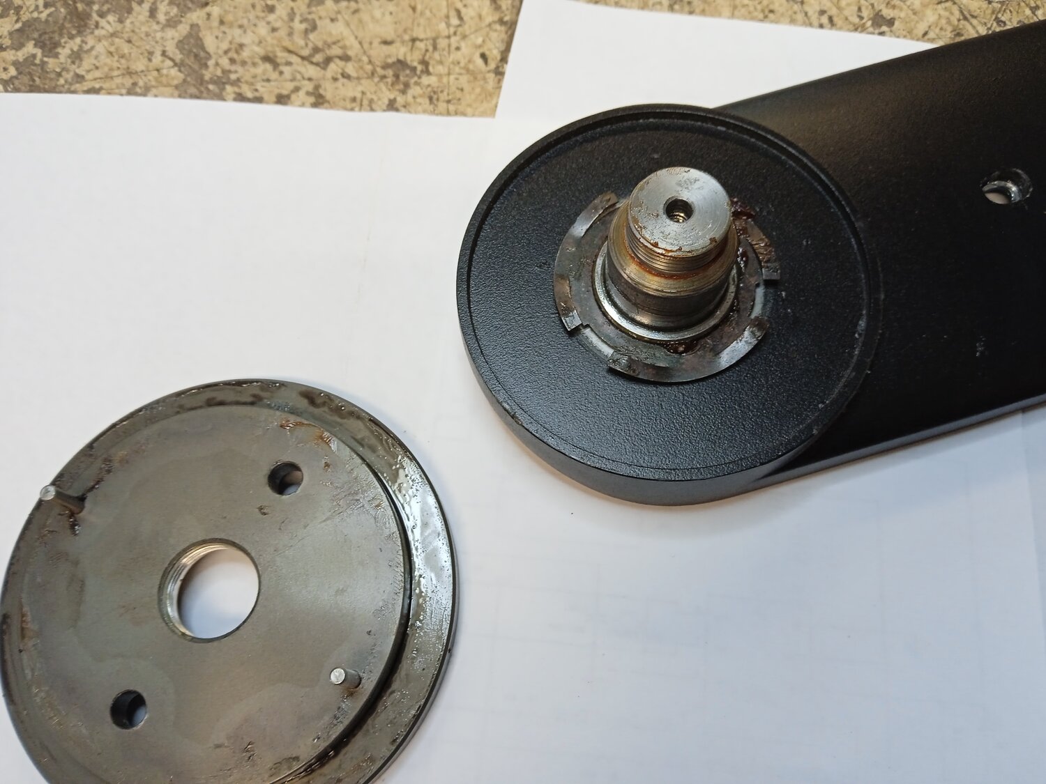

bon avec force et chauffer la pièce  au décapeur thermique j'ai réussi a dévissé l'axe ,et le pauvre roulement a bien souffert du manque de graisse ,mais maintenant je sais comment démonté la bête,il ne reste plus qu'a changer les roulement  avec graissage,si ce tuto peut etre utile a d'autre utilisateur de meade , merci a tous
