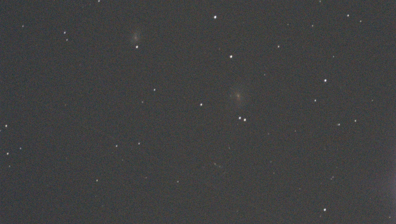

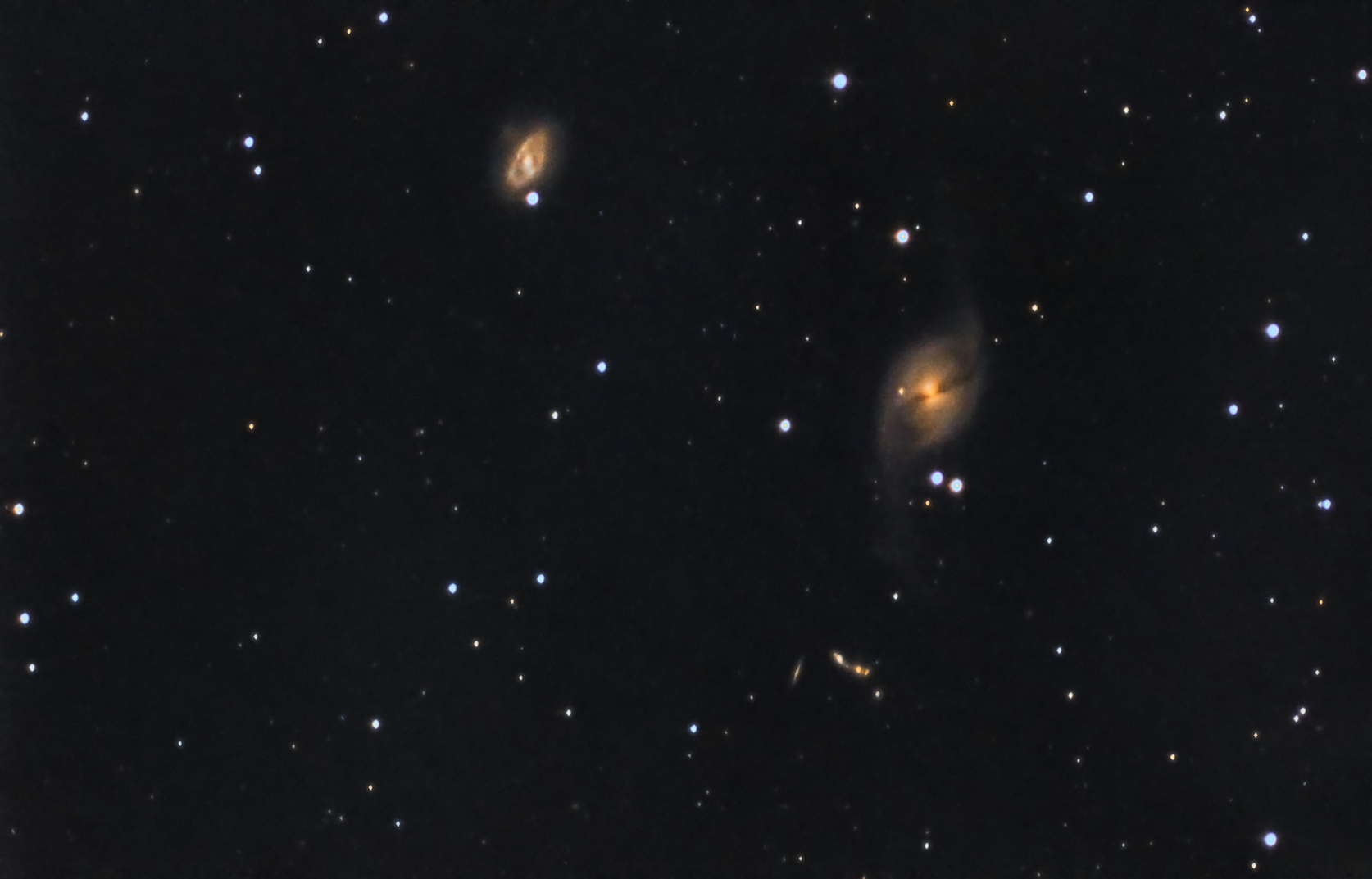

Direction NGC3718 avec le newton et la caméra planétaire, avec des poses de 30s, histoire de voir jusqu'où on peut aller avec cette caméra Player One.
Les infos:
Newton Skywatcher 150/750  + correcteur de coma Skywatcher
Player One Neptune-c II IMX464 + filtre IRcut.
Monture HEQ5 kit courroie Rowan
Autoguidage lunette 70x400, Asi290mm / PHD2
Acquisition NINA
228 x 30s
Gain 200/650
Traitement Sirilic, Siril, Pixinsight, Photoshop.
une brute de 30s:
et la brute:

J'aime bien celle là aussi.
Les extensions sont pas trop visibles. C'est les 2h "uniquement" ou la limite de ces caméras ?
  Le 15/04/2023 à 11:03, shibon a dit :
Voir davantage
Salut Sam.
Doit y avoir des 2 je pense.
Les caméras planétaires sont faites pour enregistrer à haute cadence, à l'inverse des caméras ciel profond.
Et déjà pas évident de sortir cette image 🤣
Faut pas m'en demander plus pour cette image, suis au max de mes capacités.
Mais avec le double de poses ça pourrait le faire.
J'ai remis Nina 2.1 et nickel ça a pu tourner plusieurs heures, même après minuit sur M64...
Traitement plus tard, place à 2 semaines de vacances, pas d'astronomie à portée de main 🏖️😎
