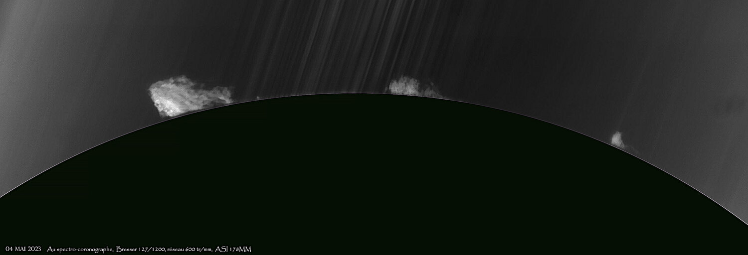

Cette fois apres une journée solaire "dégeu" sur Paris avec un traffic aérien des 7h la situation a fini par s'améliorer a 18h ou j'ai pu shooter en mode coronographe avec 3 réseaux différents histoire de revérifier  mes hypothèses ( a savoir que le réseau 600tmm donne bien les images les plus détaillées)....
Jugez par vous même sur ce joli groupe de 3 protubérances de cet après midi.
Le disque occulteur utilisé est cette fois plus proche du diamètre du soleil au foyer : on voit davantage de bord solaire mais ça devient plus laborieux pour centrer a la main et garder  le soleil caché pendant les prises de vues ou les observations. Mais la vue est fantastique lorsque c'est bien réalisé.
AU 600 traits/mm
(CLIQUEZ pour mieux voir en grand)

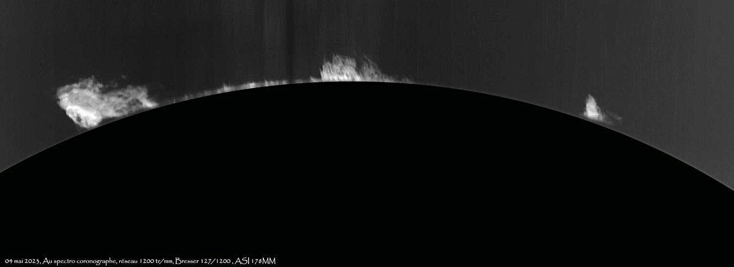

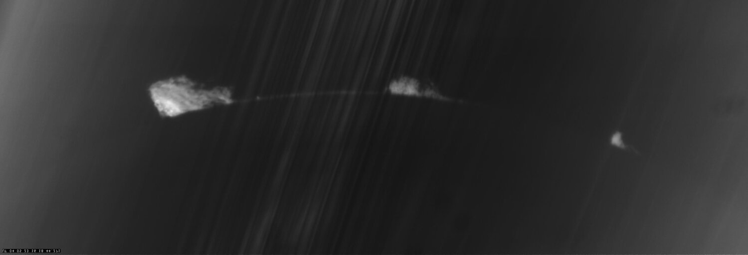

AU 1200 t/mm ; les spicules sont mieux visibles

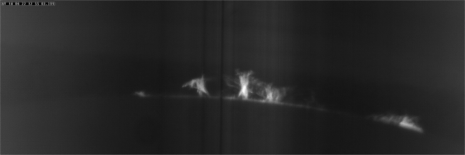

et au 1800 t/mm  : les images s’empâtent un peu ; il y a moins de détails sur les structures fines mais les spicules apparaissent bien mieux car l'effet Doppler est omniprésent et déforme les points de l'image.

C'est superbe. Très impressionnant.
Quel matériel utilises-tu pour faire ces clichés ? Je ne savais même pas que des coronographes étaient accessibles aux amateurs.
Merciiii ,
En fait  j'utilise la méthode originale de Jules JANSSEN lorsqu'il a découvert cette façon d'observer les protubérances en dehors des éclipses avec un  spectroscope au foyer d'un télescope. Il suffit d’observer la raie H alpha et on élargit la fente pour voir les protus en entier.  Mon spectro est simple mais est couplé au montage optique du coronographe de manière à éliminer la lumière parasite produite par l'objectif de la lunette astro (cette lumière parasite se traduit par un halo de lumière plus ou moins gênant lorsqu'on observe les abords immédiat du bord solaire.    DOnc pas besoin de filtre H alpha dans ce montage.
Ceci est un de mes prototype d'il y a 2 ans ;  depuis j'en utilise un autre qui s'adapte bien moeix aux changement d'alignement optique lorsque j’effectue la rotation pour observer différentes zone du bord solaire.
Je posterai des images.
En ce moment je suis en train de fabriquer un nouveau prototype qui permet un réglage plus précis du collimateur.

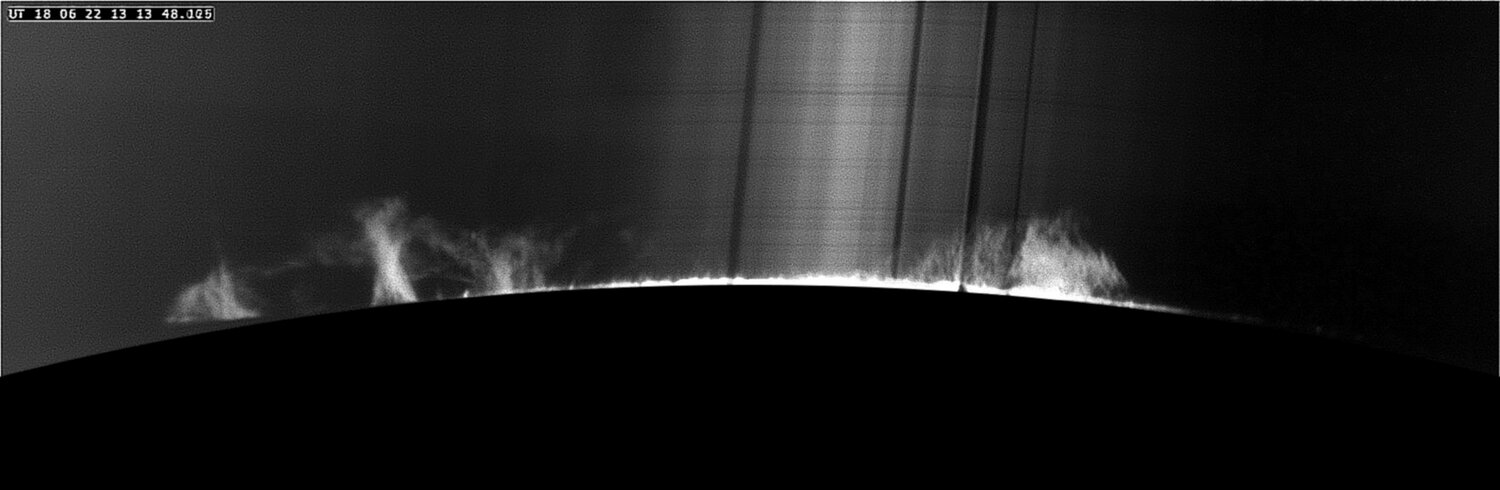

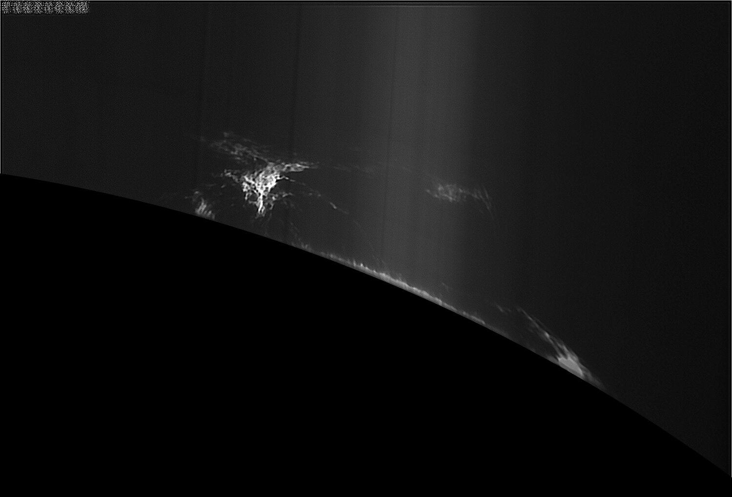

du coup comme je viens de découvrir comment mieux utiliser certaines fonctions de traitement je viens de revisiter  deux images que j'avais prise le 18 juin 2022 au spectro coronographe mais avec le réseau 600 traits/mm et la définition est au final super intéressante pour ce procédé :
