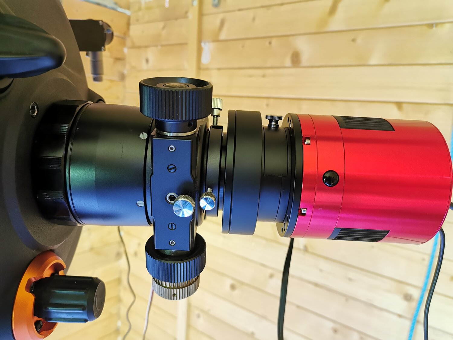

backfocus C14 edgeHD avec ASI6200+OAG-L+crayford
voici mon setup photo avec l'ASI6200+tiroir à filtre+AOG-L+baader stelltrack (1ère génération je crois).
le problème, c'est qu'avec le Crayford, je dépasse le backfocus idéal de 146.3mm d'environ 10mm et je sais pas quoi faire. Je pourrais supprimer le crayford et refaire la MAP directement sur le SCT, mais je suis alors trop court et ensuirte encore faut il pouvoir trouver un truc qui se visse sur le SCT et donne un coulant de 50.8mm...
Aussi, je voudrais bien motoriser la MAP, mais pas possible pour le crayford puisqu'il est dèjà rentré au max pour le backfocus.
Bref, je sais plus quoi faire.
Quelqu'un aurait il une idée?

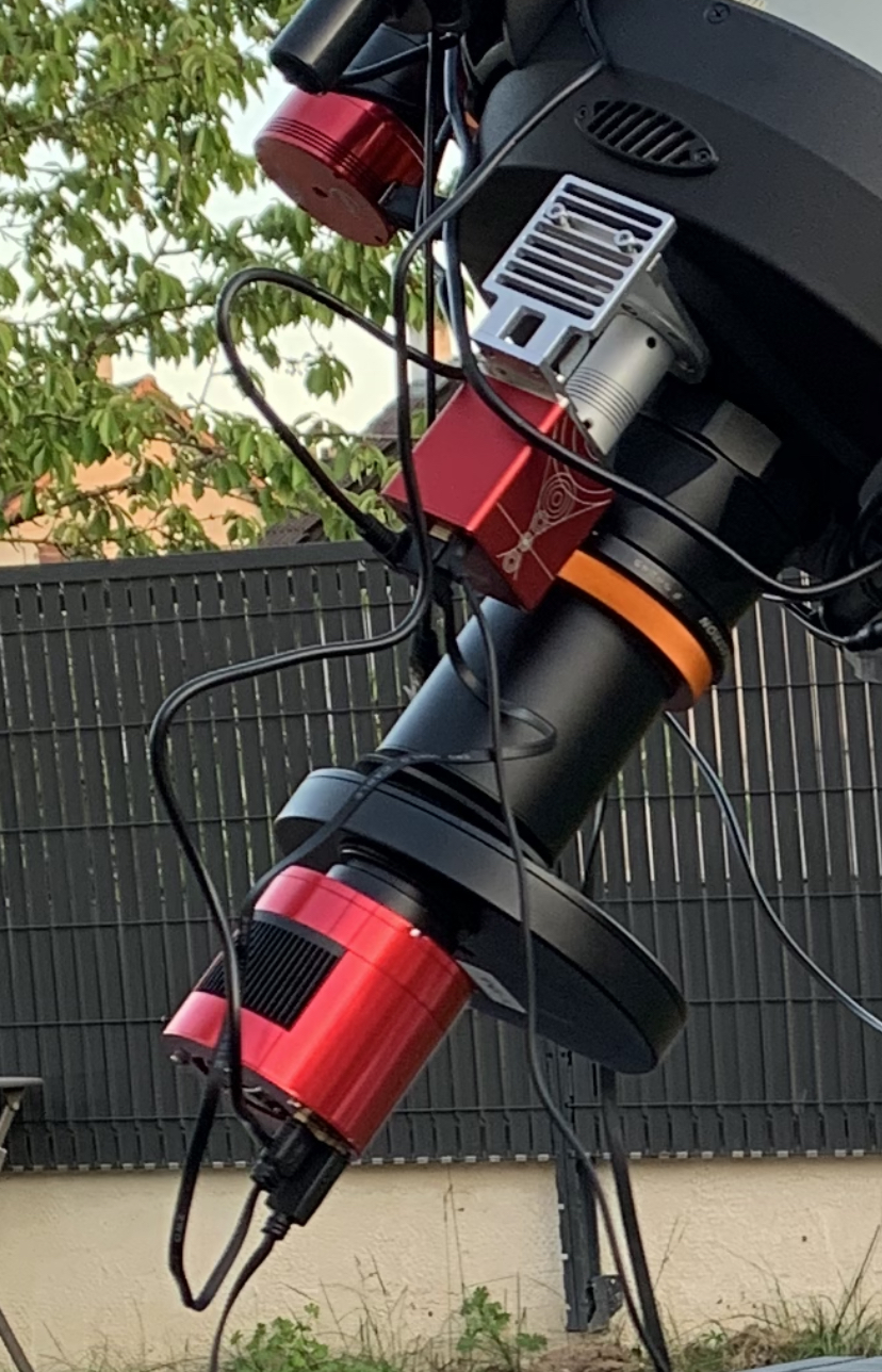

voici ce que j’ai pour mon C9.25 Edge HD.
j’ai mis l’EAF sur le système de mise au point d’origine : par contre il faut prévoir une « modification » du système de fixation en cas d’utilisation du réducteur.
Bryan

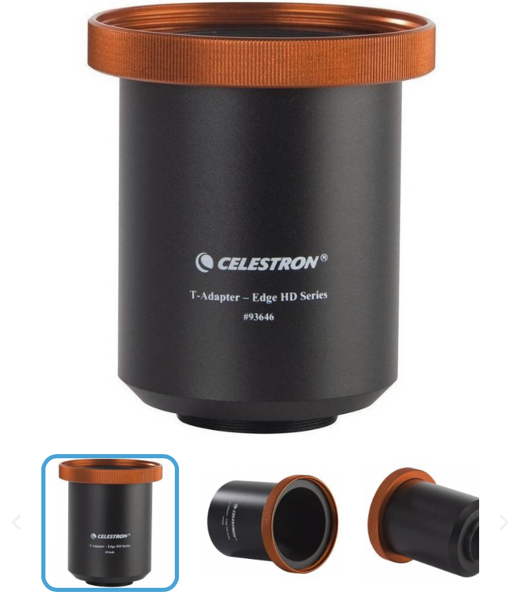

il mesure combien en longueur le T-adapter?
J'ai demandé à Pierro-Astro, on verra bien ce qu'il dira.

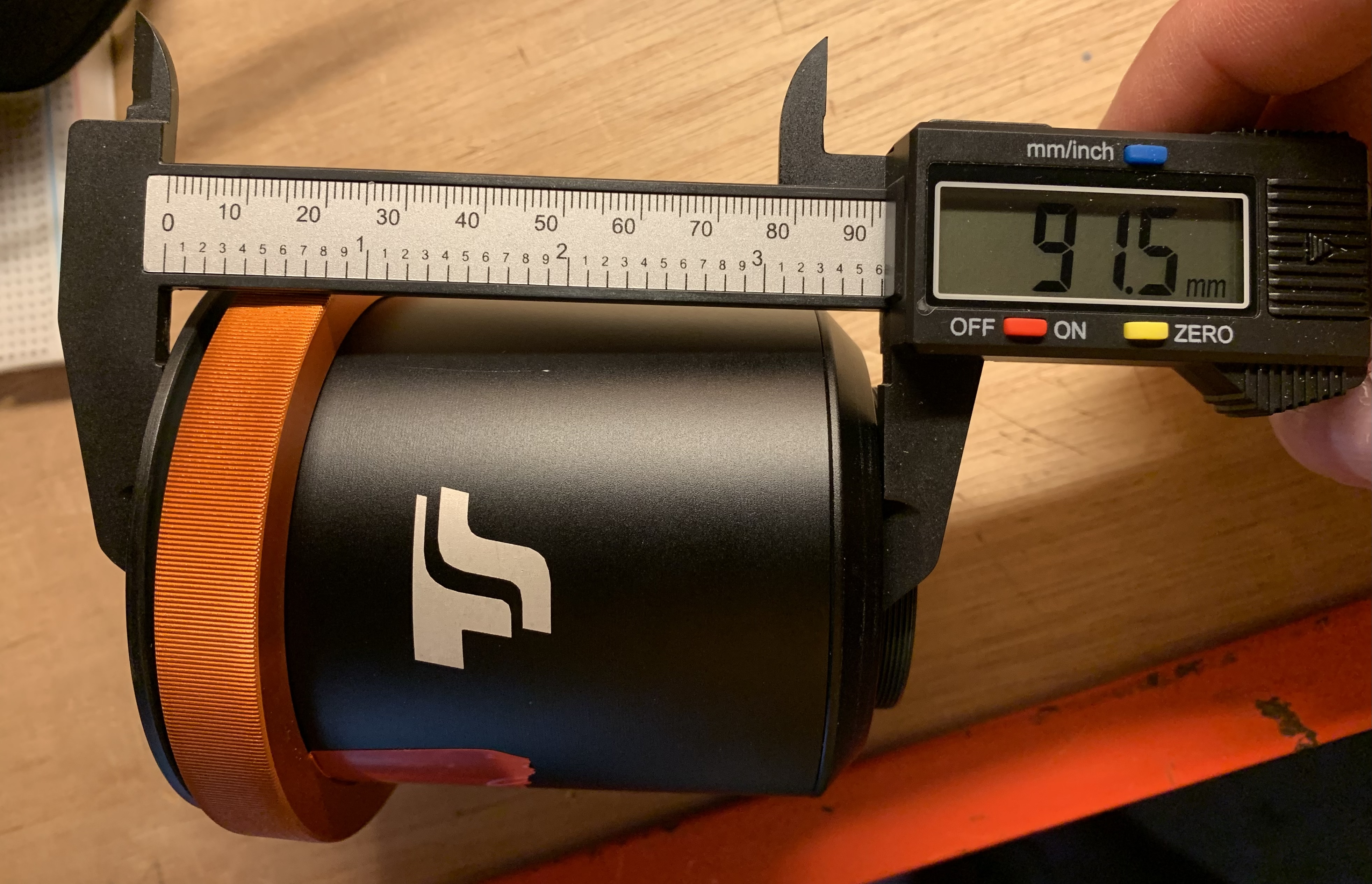

Salut Serge,
je n’ai pas la mesure exacte.
Actuellement il est monté sur le tube.
J’essaie de te donner la mesure plus tard. De mémoire +/- 91 mm)
J’ai le modèle TS optics (acheté en seconde main ici même).
mon montage : C9 Edge + réducteur 0.7 + adapteur T en sortie M48 + raf et diverses bagues + ASI294mc.
J’ai bêtement suivant les recommandations de montage OU et ZWO.
Avec cela je suis bien côté backfocus (il me semble 🧐).
Bryan
