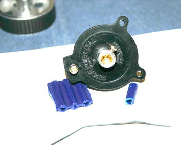

Mon microfocuser est en cours de montage sur mon Crayford FNC-4 (idem que Képler et consorts...).
Je fait un montage du même type que GG mais légèrement différent au niveau de l'attache en métal qui fera la liaison microfocuser/Crayford.
Par contre, j'ai un problème et aujourd'hui je n'ai toujours pas trouvé la solution :confused:
L'axe de mise au point, supportant les molettes, est très fin.
Je recherche donc quelque chose servant de manchon pour pouvoir installer le Microfocuser, bien dans l'axe.
Pas moyen de trouver, dans les magasins de bricolage, des manchons qui fassent l'affaire....:mad:
Alors si vous avez des idées, je suis preneur...merci :)
Une cheville en plastique?
Perso, j'ai mis une petite lame d'alu d'un peu moins de 1mm d'épaisseur récupérée sur le cache du bouton que j'ai enlevé pour le monter.

As-tu pensé à couper la cheville de façon à ce que la vis de serrage vienne quand même serrer sur l'axe?
C'est ce que j'ai fait pour ma plaque d'alu, sinon ça patinait parfois en tournant.

Papier alu autocollant pour carrosserie + changer la vis de m..de d'origine par une plus longue que tu scie quand c'est bien serré (mais bien serré hein). Truc en plus, pour être sûr que cela ne bouge pas, "pince" l'alu placé à l'aide du pince à bec ;) ça marche super et c'est vite fait :be:

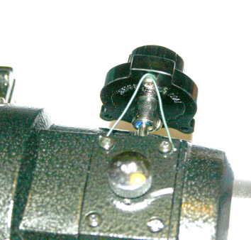

Je me suis enfin décidé de monter mon micro focuser sur ma 80ED.
Voici ce qu'il advient qu'en on est fénéant.
Une lulu 80ED, un micro focuser, un bout de cheville (attention quand on la coupe de ne pas se couper le bout du doigt, ce qui est mon cas), un bout de fil de fer enrobé vert.
J'ai un peu de jeu car la vis d'origine ne serre pas assez la cheville.
