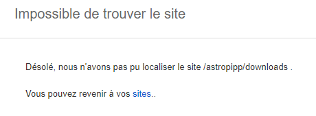

Voulant utiliser Autostakkert, j'ai vu qu'il fallait aussi avoir PIPP pour la vidéo...soit, je fais mes recherches sur Madame Google, et peu importe sur quel site je tombe, je me retrouve à chaque fois nez à nez avec cette page
Y a t'il un autre moyen de se le procurer ?
Merci !
