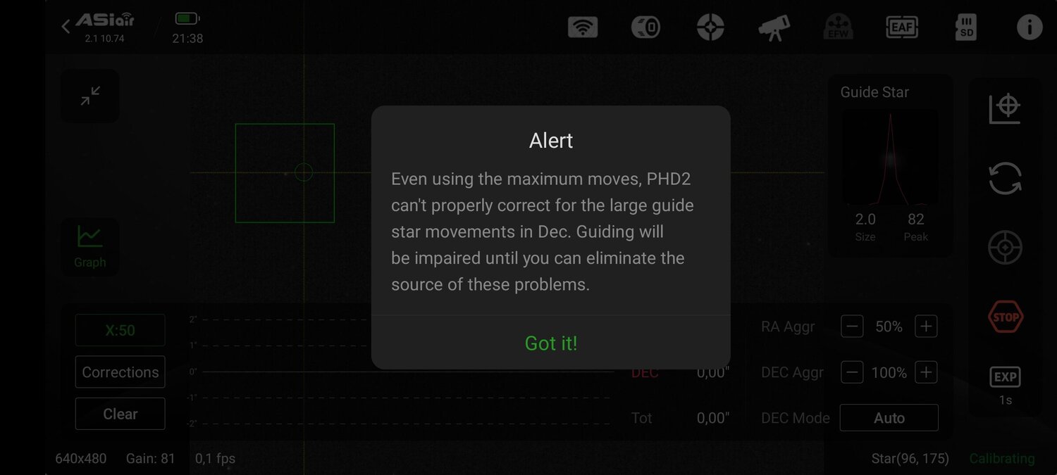

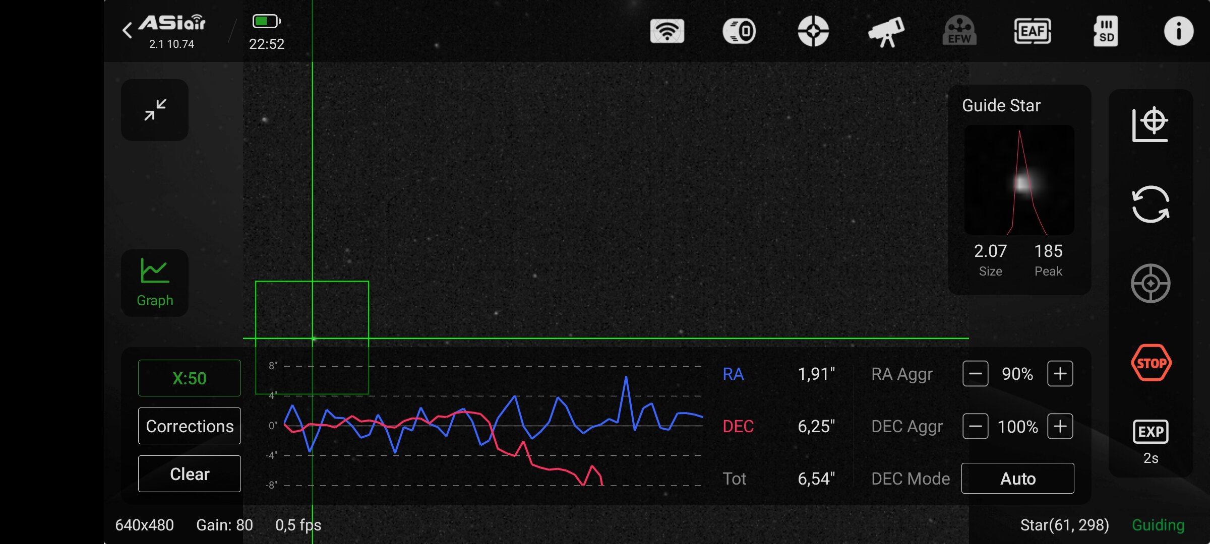

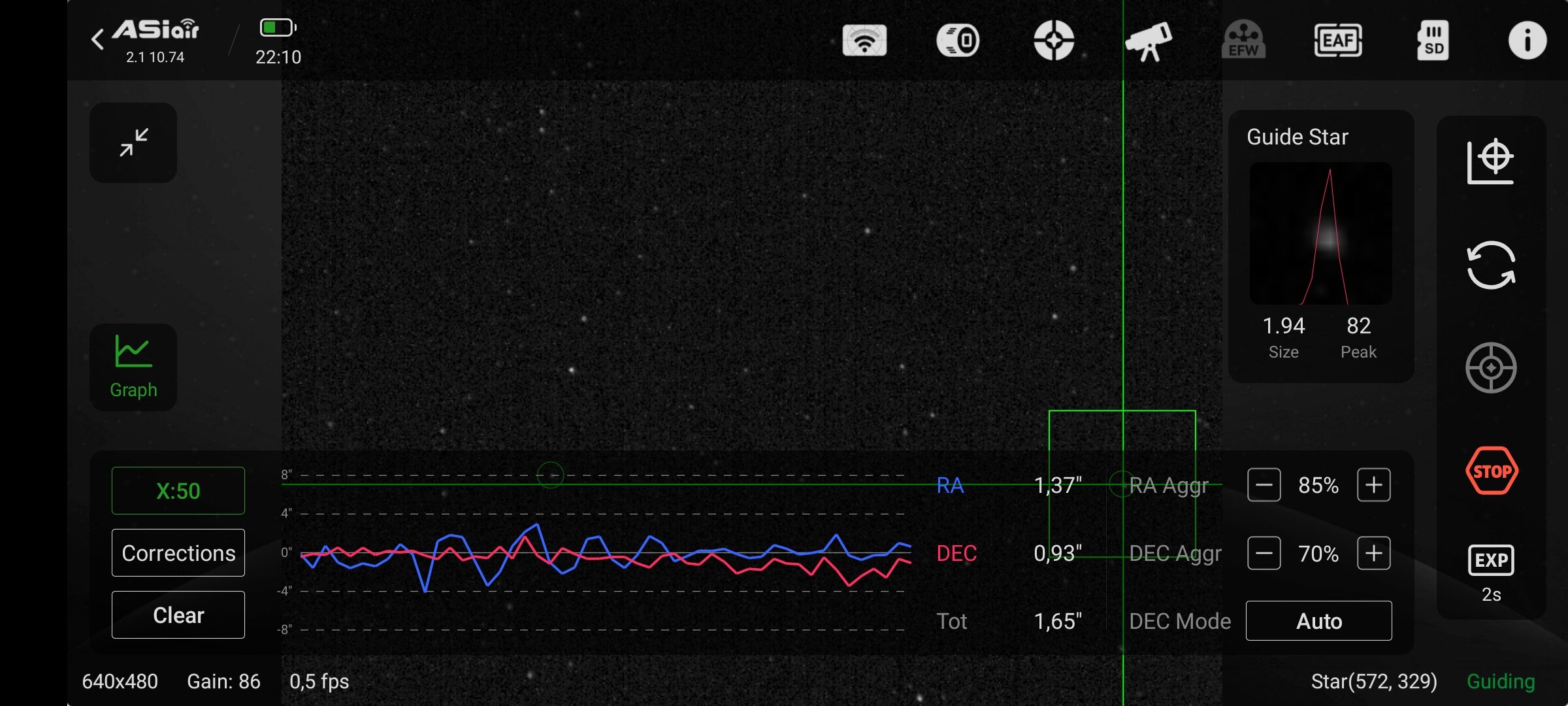

J'ai reussi à faire de belles images d'IC 1396 la nuit dernière. Des poses de 5 min. Cependant le guidage est parfois capricieux.
Voici deux captures faites à l'Asi Air.
Tout peut bien se dérouler pendant plusieurs minutes.
Puis d'un coup l'axe DEC se met à partir dans tous les sens :)
J'ai bien noté que @Colmic préconisait de mettre une agressivité en DEC moindre que celle en RA.
Mon équilibrage est parfait. Et je ne dépasse pas le poids préconisé.
Que faire selon vous ? avant de changer de monture je veux dire 😁
J'ai une lunette de guidage de 30mm/120, essayer peut-être plus gros?

Ca ne serait pas plutôt l'inverse? moins en RA et plus en DEC? en tout cas c'est ce que je fais sur cette monture, elle a beaucoup de backlash sur le DEC.
Quand la DEC se barre, c'est tout le temps dû au backlash de cette monture, ça peut prendre un peu de temps à revenir en place.
tu ne peux pas l'enlever, j'ai tout essayer (ajustage dans tout les sens, réglage sur ressorts...), on peut juste minimiser son amplitude, mais pas vraiment sa durée, disons qu'il y a un palier sous lequel on ne peut pas aller, ça vient de l'usinage des roues dentées VSF - couronne principalement.

1.65" ce n'est pas ce que j'appelle bien, tu peux aller bien en dessous avec cette monture, j'ai fais ma soirée d'hier à 0.4" - 0.6", et elle est bien plus chargée que la tienne. (je suis à près de 8Kg).

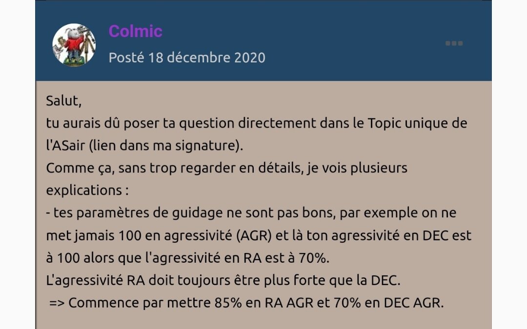

Concernant les réglages DEC, regarde ce qu'avait écrit Colmic

Tu aura plus de capacité de charge, mais pas forcement un meilleur guidage qu'avec une eq5 à motorisation courroies.
Voir davantage
Ben écoute, si je fais ça c'est la cata, si je fais l'inverse je guide à 0.5" en moyenne, avec quelques pics de temps en temps (ça reste une eq5).
je suis à 65 en RA (des fois moins), et 100 en DEC.
avec 100 en DEC la courbe revient en place, ne fait jamais le yoyo, et de plus ça rattrape mieux le backlash après le dither.
mais il faut une bonne mise en station, comme ça il n'y a que très peu de correction en DEC.
Sur le RA, je me débrouille pour ne pas avoir l'effet yoyo, après une correction la courbe doit revenir sur le zero, pas le dépasser.
je joue sur tous les paramètres pour avoir le meilleur guidage possible, la théorie c'est bien, mais c'est la théorie..

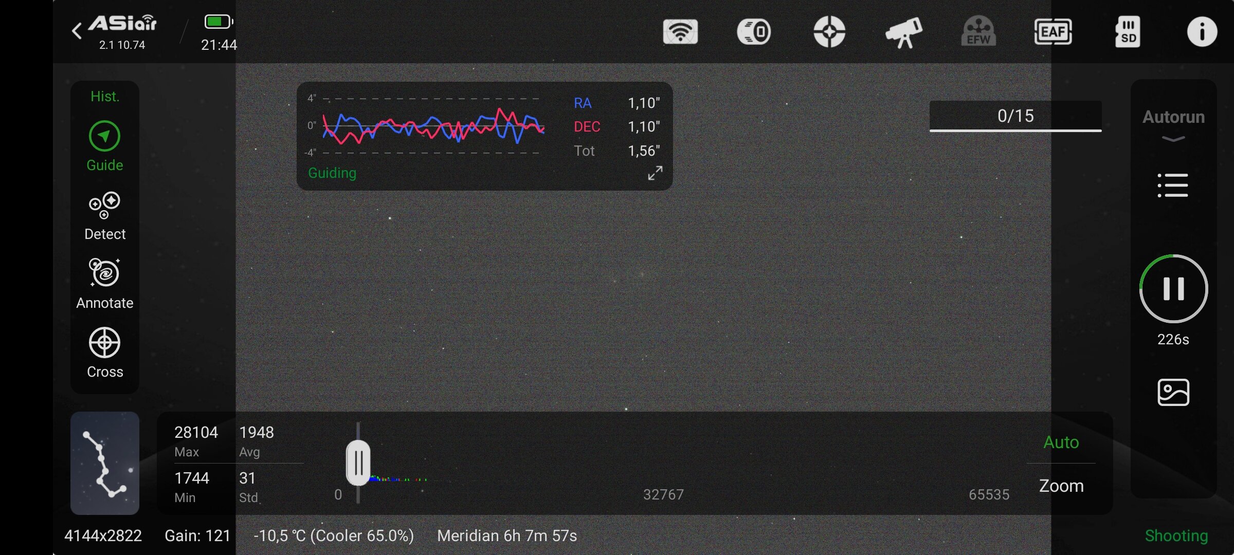

Screenshot_2023-09-09-21-38-23-59_af5a6fe1f6284621a49edb6efde990ea.thumb.jpg.2a6733d7163bed983228369a26a6317e.jpg
J'ai testé plusieurs réglages d'agressivité en DEC et RA. Effectivement, c'est mieux avec une agr à 100% en Dec, clairement.
J'arrive au mieux, à tomber à 1,56" de RMS. Mais je suis plutôt généralement à 2.50. Et comme d'hab, l'axe DEC part en cacahuètes par moment, jusqu'à 8. Avant de revenir en place.

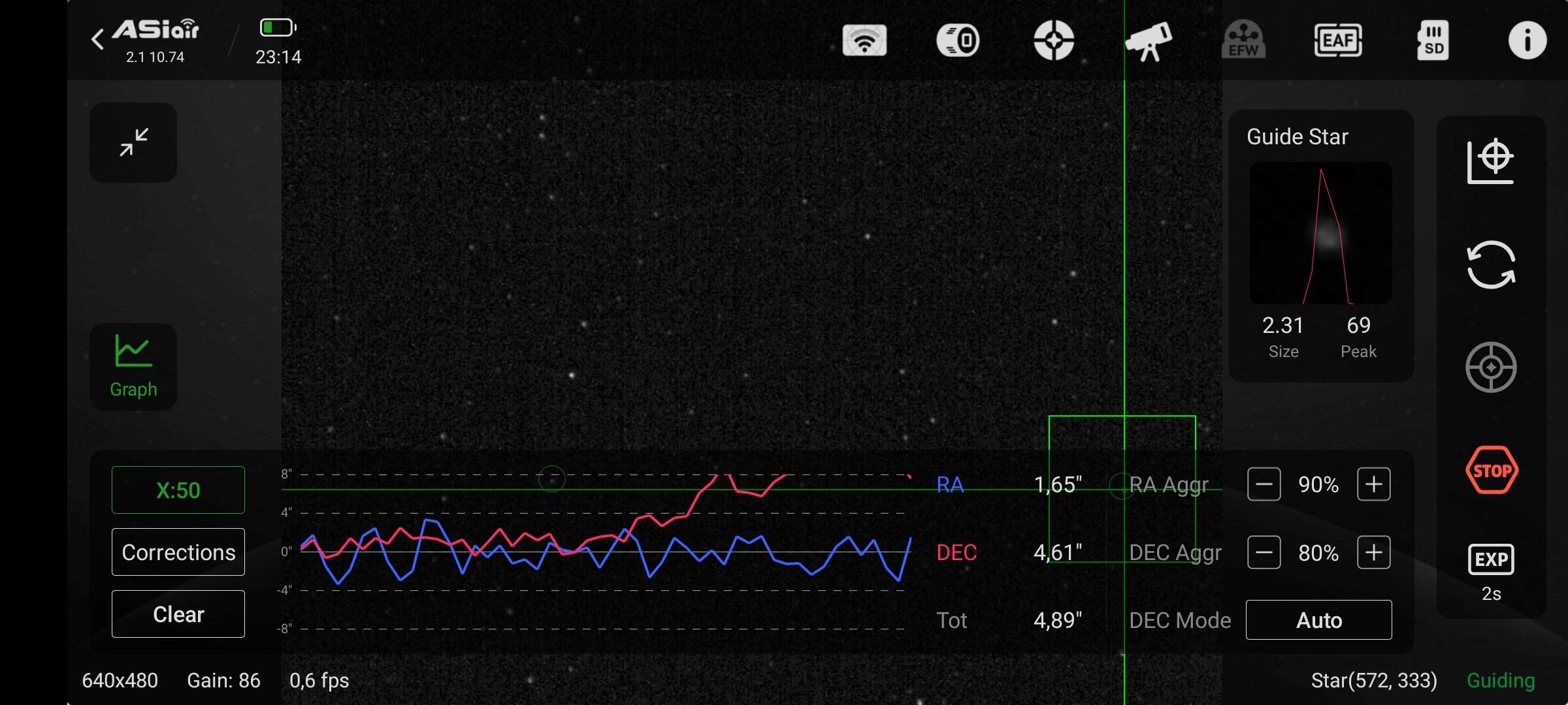

Screenshot_2023-09-09-21-44-30-40_af5a6fe1f6284621a49edb6efde990ea.thumb.jpg.ca6d5c05f9e429df66aba02d7074642d.jpg
Screenshot_2023-09-09-22-52-04-78_af5a6fe1f6284621a49edb6efde990ea.thumb.jpg.840f858b03767adeacb080e9a92f41a3.jpg
J'ai testé des guiding rate différents, 0,5 / 0,75 / 0,9. Je n'ai pas vu beaucoup de différence.
Mes compétences sont très limitées, et je sens que je bute vraiment. J'ai commandé une lunette guide de 50mm / 190 pour voir s'il y a une différence à ce niveau là !
Voir davantage
Il y a de grandes chances que ce soit un backlash trop important, et/ou du jeux longitudinal dans la VSF.
avec le poids de la lunette, à un moment ça bascule, ça arrive en butée, et PHD envoie des corrections jusqu'à ce que le contact vsf / couronne se fasse dans le sens inverse, comme tu as du jeu, la vsf tourne dans le vide et les corrections n'agissent pas.
Si tu as du jeu longitudinal sur la VSF elle tourne mais recule sur son axe, du coup la couronne (et donc la monture) ne bouge pas jusqu'à arriver en bout de course, puis le contact se fait et la rotation de la VSF est enfin  transmise à la couronne.
Ce jeu se règle via l’écrou en bout d'axe de la VSF, faut pas bloquer les roulements, mais tant que ça tourne à la main sans effort c'est ok.
